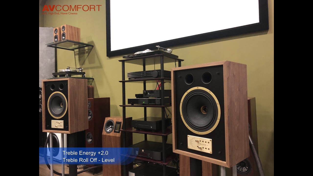

Дистанционное ознакомление с акустической системой Tannoy Arden.
акустические Системы Tannoy Arden
интегральный усилитель PMC Cor в режиме Bypass
источник NAIM AUDIO ND5XS
кабельная обвязка Tchernov Audio Reference
режим 1 - Level
режим 2 - Treble Energy +3, Treble Roll Off Level
режим 3 - Treble roll off +2 Treble Energy Level
режим 4 - Treble Roll Off -6 Treble Energy Level
