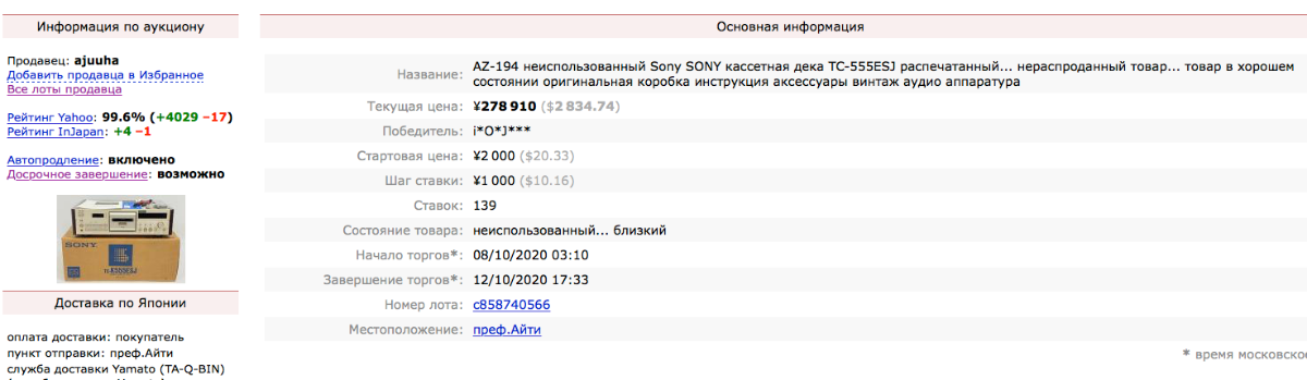

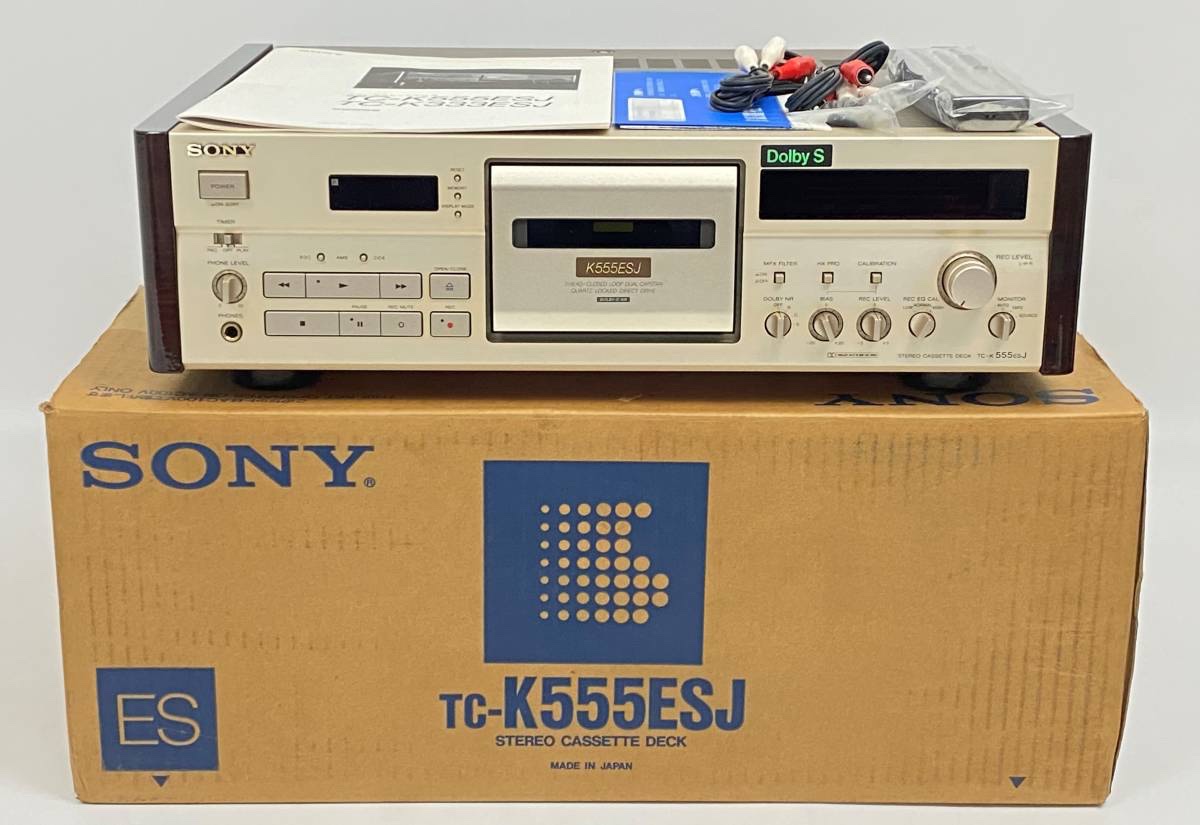

Что скажут “ведущие собаководы” - оно того стоит, или это заморочки коллекционеров?
Фигасе…
20 минут назад, Вадим Шлемский сказал:
оно того стоит?
того?
36 минут назад, Вадим Шлемский сказал:
оно того стоит
всё относительно к чему берёшь и для каких целей…
дека отличная, спору нЕт…
за 3000 долларов только с точки зрения сохраннности . те  ноль пробега .
я бы за столько денег смотрел в другую сторону
Для Японии эо небольшие деньги.
Тут главное ненюханность.
Правда, работать она не будет, но это и не важно.
Не записывать же на ней.

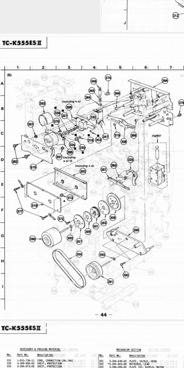

Коллеги, а есть ли информация о том, какие ремни и какого размера используются в деке SONY TC-555II ES
7 минут назад, semenych_ss сказал:
Belts Riemen Set für Sony TC-K 555 ES II Tape Deck Cassette Deck | eBay
Этот лот я видел.  Но в моей деке я таких ремней не увидел ( хотя может быть они спрятаны так глубоко, что их не видать ), а во вторых  в моей деке есть один большой широкий ремень , и вот его размеры хотелось бы знать.
,где видел здесь размерность по ремням, но уже не помню, где…
2 часа назад, semenych_ss сказал:
А с родным все совсем плохо? На двух 555 esx что пасики что ролики живые были, помыл да платенклинером обработал. Изначально  хотя пасики выглядели страшно, с рыжим и белым налетом )))  У старых Сони РТИ очень качественные, были.
На 555esII   и ESX вроде одинаковые ЛПМ с одним широким между тонвалами. А набор с eBay похоже для просто 555 без DD мотора. Хотя могу ошибаться
1 час назад, Алексей Петров сказал:
Вот почему то и мне кажется что там один широкий пасик и всё.
https://www.hifiengine.com/manual_library/sony/tc-k555es.shtml
так проще померить его…:+1:
15 часов назад, Алексей Петров сказал:
Я так понимаю, номер 356  и есть тот единственный ремень?
