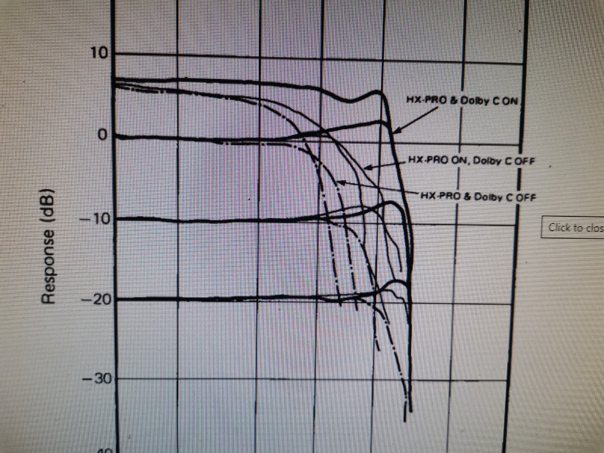

на шкале два значка 0VU и Dolby. Для чего они нужны? И как с Dolby B/C уровень записи выставлять? Критично ли отсутствие HX-Pro?
0VU показывает средний уровень записи(эфф.значение), Долби - максимальный (амплитудное значение). Амплитуда на 3дБ больше эфф.значения.. Это для синуса разумеется. На музыке все зависит от пик-фактора конкретного материала.
При записи с Долби рекомендуется устанавливать уровень чтобы максимальное значение сигнала попадало на значок Долби. Но это все ориентировочно. Как правило небольшие отклонения не сильно влияют.
