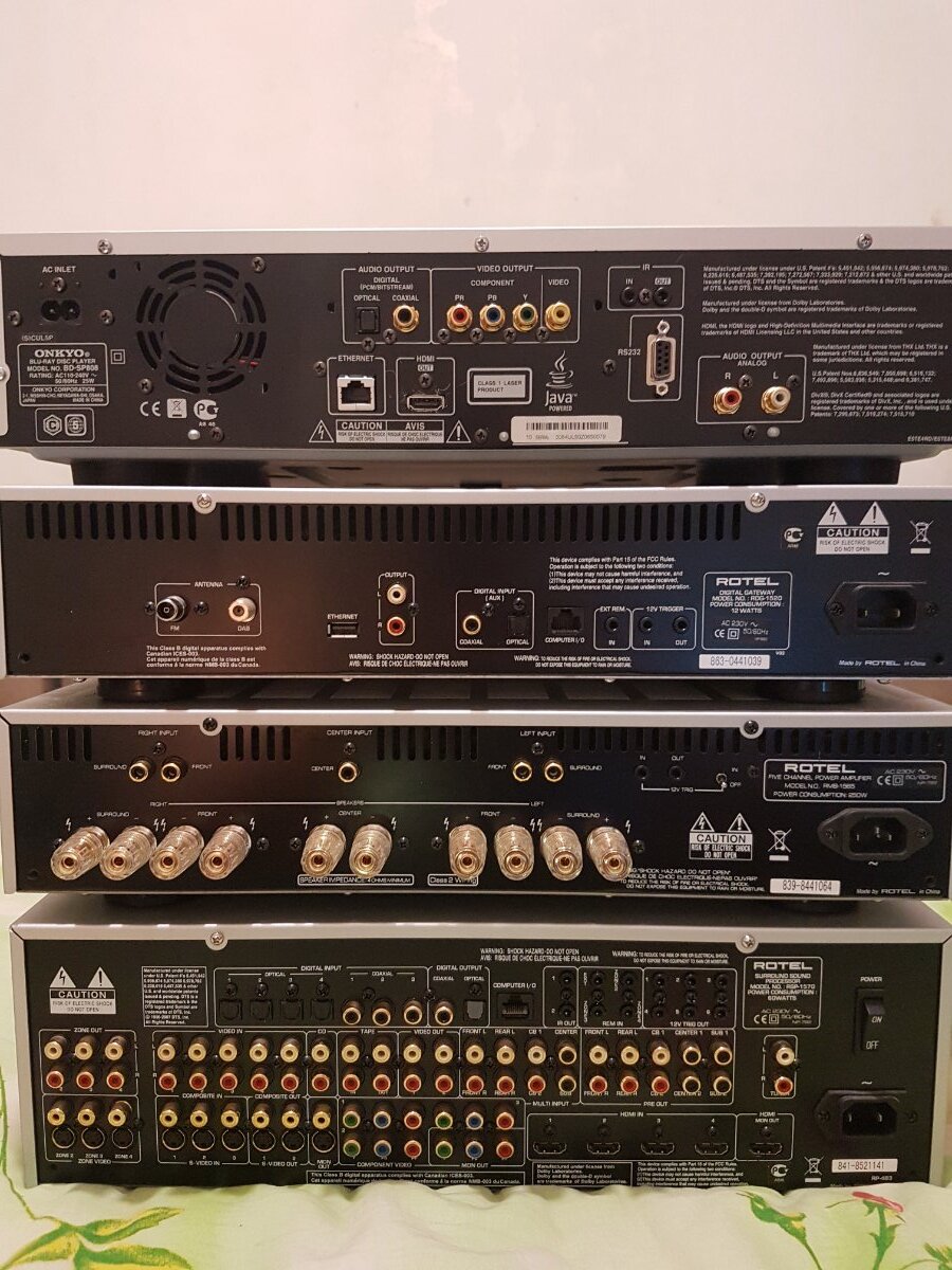

Вопрос что то ни где найти не могу на данном 5 канальным усе Rotel rmb 1565 все входы RCA черные, так вот, где ± чтоб подключить его к звуковой карте, на карте понятно красный правый белый левый, а тут как искать, спасибо
Есть конечно вся система состоящая из усь процессор тюнер и сд, но хочу сначала просто к компу подключить усь для проверки т.к проводов больше нет

Ладно, пока сд и тюнер откине в сторону остается как подключить усь к самому нижнему на фото av-процессору и все это вывести на комп и все, просто усь не подключить там нет ручки уровня громкости она регулируется через проц

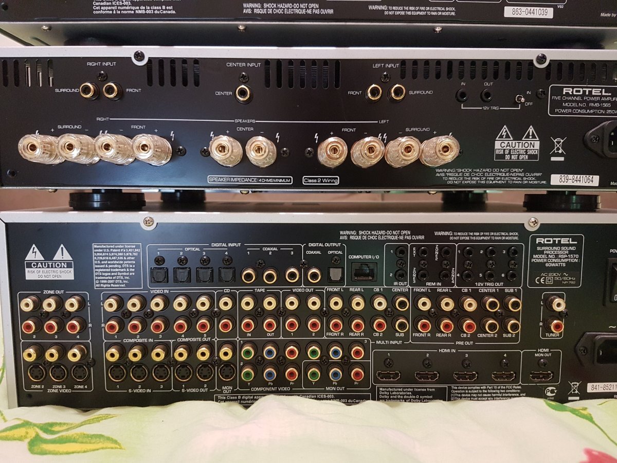

Акустику к Front Left/Right, карту к Input Left/Right (лево/право, на всякий случай). На карте/компьютере громкость на минимум, включаем усь и радуемся в зависимости от полученных/ожидаемых результатов, все!
