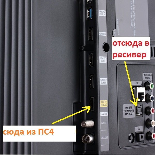

1 вариант - кабель HDMI из ПС4 в телевизор, из телевизора кабель Optical выход в ресивер вход Optical
(ПС4---->HDMI кабель------>телевизор----->оптический кабель------->ресивер)
Звук с пс4 получает телевизор и отправляет в ресивер. Звук с ЖД юсб получает телевизор и отправляет в ресивер.

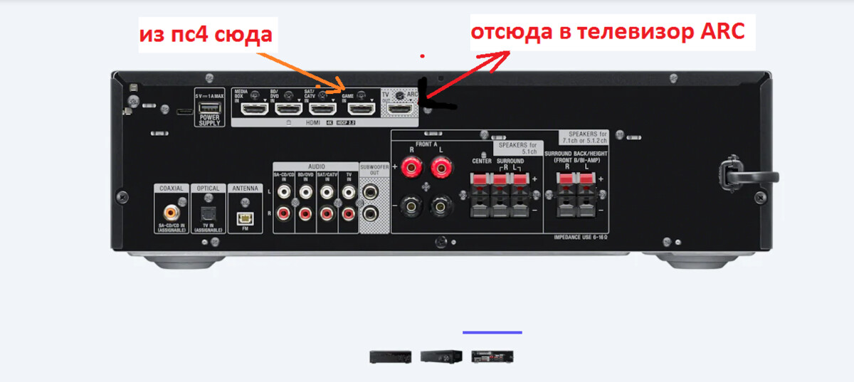

2 вариант - кабель HDMI из ПС4 в ресивер, из ресивера кабель HDMI в телевизор ARC
(ПС4---->HDMI кабель------>ресивер ARC----->HDMI кабель------->телевизор ARC)
Звук с пс4 получает ресивер. Звук с ЖД юсб получает телевизор и отправляет через HDMI ARC в ресивер.

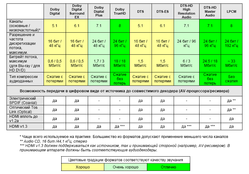

В первом варианте вроде бы оптика пережимает аудио. Вычитал что полноценно 5.1 оптика не передает.
Во втором варианте возможны проблемы с ARC. Опять же, вроде бы вычитал что полноценно звук по обратке он не передает, нужен eARC.

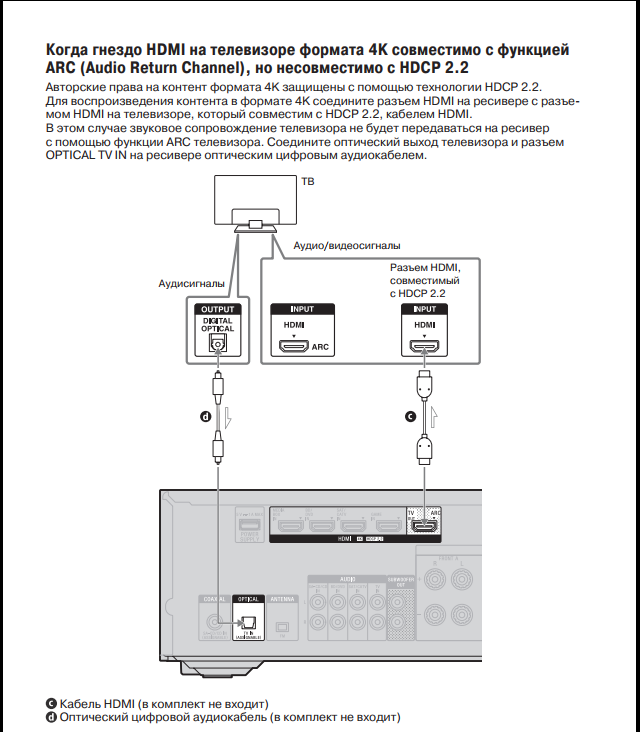

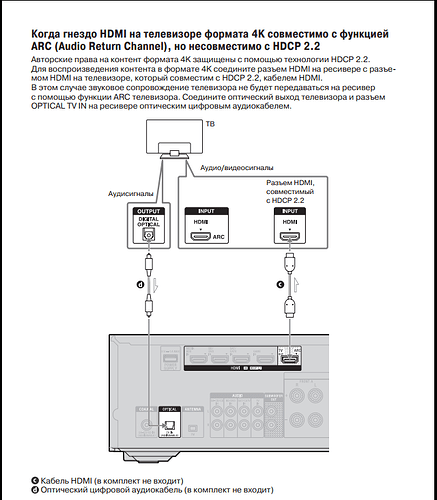

как раз, и накапал сейчас в инструкциях ресивера и телевизора, в итоге, мой второй вариант в таком виде не прокатит
так как в инструкции ресивера - картинка во вложении
а в инструкции телика - “HDCP 2.2 поддерживается только портом HDMI (MHL) телевизора.”
и "ARC доступна только при подсоединении через разъем HDMI (ARC) "
поэтому по схеме из инструкции ресивера, той что на картинке, получается
из ПС4 кабель HDMI в ресивер порт GAME IN
из ресивера кабель HDMI из порта HDMI OUT в телевизор порт HDMI MHL
и оптическим кабелем телик с ресивером
в итоге, звук с телика будет все равно по оптике, только с пс4 по HDMI
сильно мудрено все выходит, еще и с настройками нужно будет возиться скорее всего
а самое главное, вопрос по оптике остается открытым - оптика пережимает звук, используемые мной DD и DTS, в отличие от HDMI
во всяком случае таую инфу нарыл в инете, правда или нет, не знаю
соответственно, звук с фильма я получу пережатым
