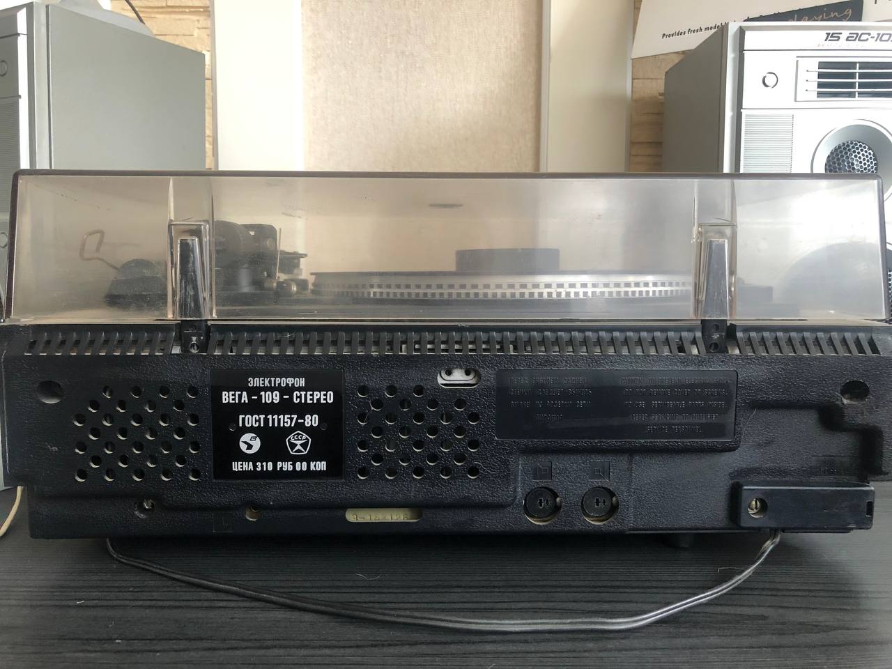

У меня старая Вега-109 стерео с родными колонками. Она полностью прошла техобслуживание и отлично функционирует. Но появилось желание потратиться и погрузиться немного глубже в мир звука. В связи с этим возникли стартовые вопросы:
Замена родного картриджа (извиняюсь, если неправильно применяю термины — я новичок не только на форуме) на Audio-Technica VM95E. Возможно ли это сделать без паяльника?

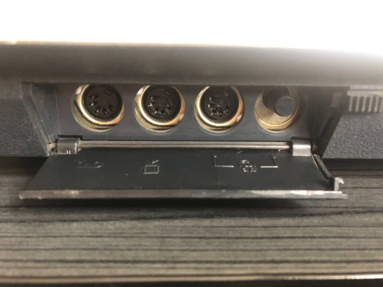

Подключение к той же Веге внешнего усилителя и фонокорректора. Внутренние (родные) есть — как их отключить, и возможно ли это в принципе? Если возможно, то как правильно подключить современный фонокорректор к Веге?
Все что имею по входам на Веге (фото прикрепил).

Ну вот вариант кабеля выше вполне рабочий, нужно только при заказе уточнить, для какого устройства берёте. В 109 Веге выход для магнитофона объединен со входом
