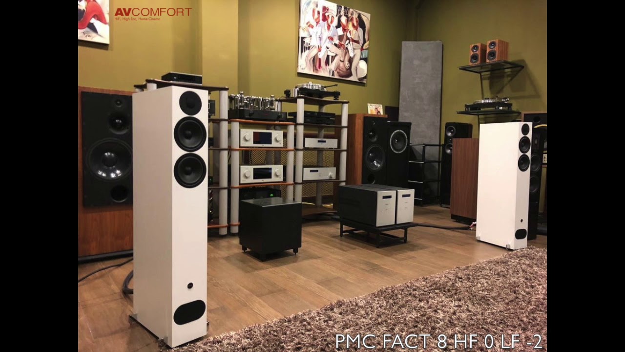

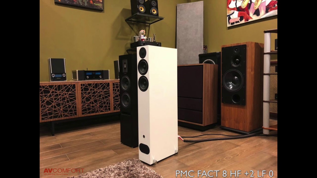

Дорогие Друзья! Готовы измерения и записи на микрофон акустических систем PMC Fact 8 в одной из наших КдП. для вашего удобства, измерены были различные настройки пассивных фильтров. а так же работа в параллельной установке на стандартных настройках.

теперь перейдём к измерениям(сверху вниз). все режимы мы измерять не стали. добавим, что положение +2 на HF дает такой же плюс, что и положение -2 относительно нулевого:
изумрудная линия - положения регуляторов HF и LF (высокие и низкие частоты, соответственно) - 0 - оптимальны для среднеразмерных КдП
красная линия - положение регулятора HF -2. LF 0 - применение данных настроек будет оптимальным в КдП среднего и мало-среднего объема
фиолетовая линия - положения регуляторов HF -2. LF -2. применение данных настроек будет оптимальным в КдП малого объема менее 20кв.м
коричневая линия - “нулевое” положение регуляторов под углом 45 градусом. Моё любимое положение в равностороннем треугольнике с данной АС в поле 3 метра
