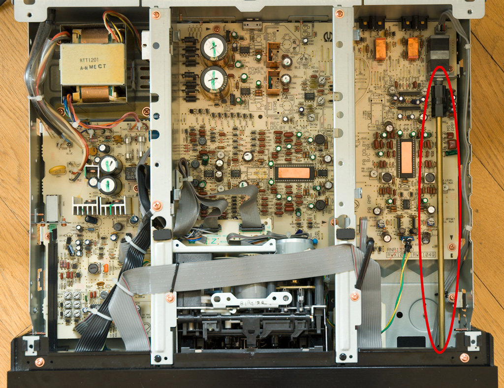

 Если нет изопропила можно пролить обчным этиловым с помощью шприца. Попасть надо на токоведущие шины находящиеся на тыльной стороне резистора, сделать это несложно т.к они негерметичные. После чего покрутить 10-20 раз туда сюда. Высохнет и можно работать.
ТЫльная сторона это где пайка ножек (тогда снимать надо плату) или та сторона где тыльная  крышка с разъемами, но там как шприцом подлезть? Что недопонимаю
24 минуты назад, Леонид1100 сказал:
Вот под эту крышку и надо попасть. Щели там есть)
29 минут назад, Леонид1100 сказал:
В синем корпусе есть сбоку два отверстия, туда трубочкой жидкость залить нет проблем.
ЗЫ. В вашем случае корпус черный, пластмассовый.

6 часов назад, Леонид1100 сказал:
разобрать надо, почистить нормально , смазать и долго качественно  без шуршунчиков пользоваться , я всех регулей разбираю, даже те что считаются неразборными как например из последнего что разбирал это все регули на TASCAM 122MK3 , и разбираются и собираются все и не развалятся потом гарантированно ,а попшикать это просто временный эффект.
