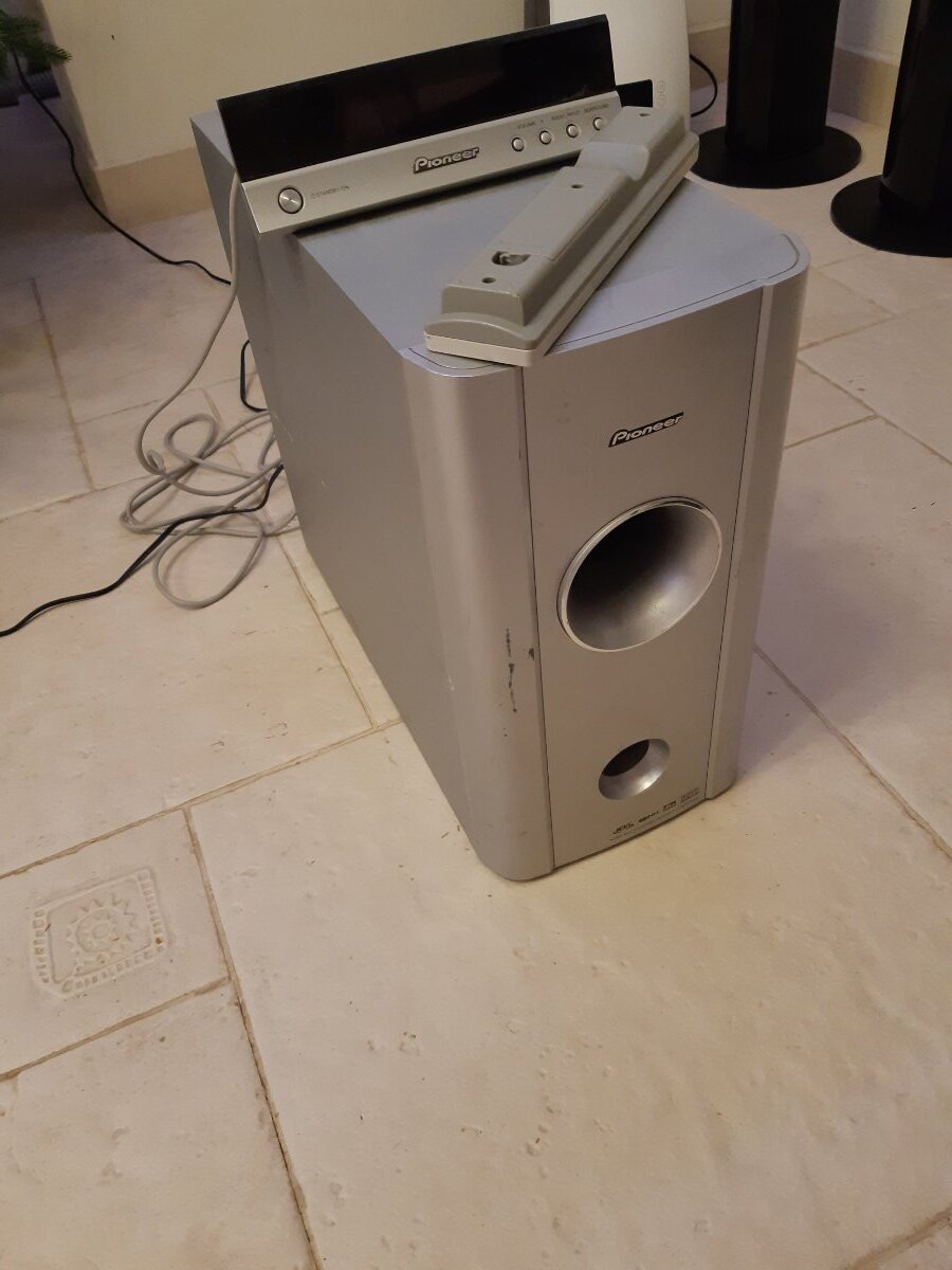

Есть старая (2006 года) акустическая система Pioneer RCS-606H. Ресивер DVR-40H-AV + Активный НЧ ресивер SX-SW606 + Акустика S-ST606.
Хочется:
Выкинуть ресивер и два задних динамика акустики (в этом помогать не нужно), оставить саб, центр и два передних динамика. Целью будет просмотр фильмов c телевизора с форматом звука стерео+саб+центр.

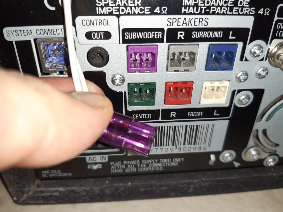

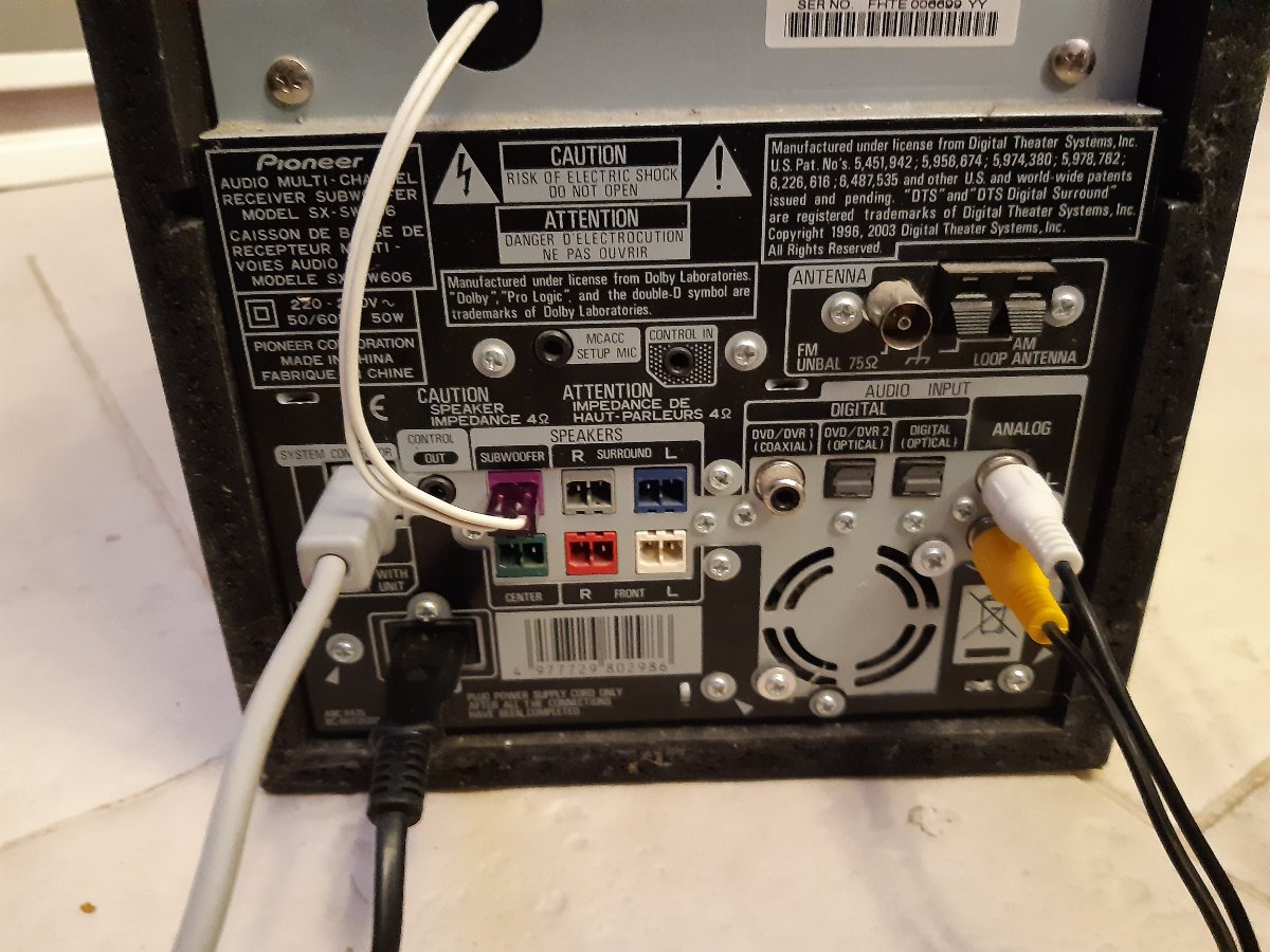

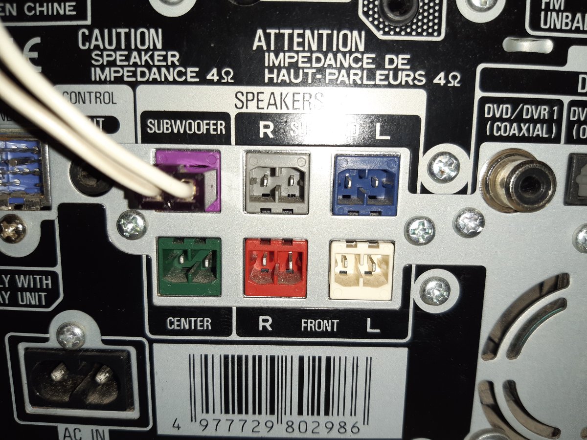

  1. Пионеровский саб имеет очень специфические клеммы соединения с акустикой (на фото). Родные клеммы с проводами утеряны. Не понимаю, стандартная ли это клемма и можно ли ее купить. Если нет, то чем ее лучше заменить? Кроме того (на фото это не очень хорошо видно) пары контактов не одинаковые: один выдается вперед больше чем другой. О чем это говорит? Такая маркировка плюса? Тогда, который из контактов плюсовой?
  2. Утерян центральный динамик (100 Вт). Хочется его заменить. Какой лучше брать?
  3. Хочу подключить систему к телевизору через Digital (optical) аудио вход. На телевизоре есть соответствующий выход. Какие есть подводные камни и какой лучше брать кабель.
