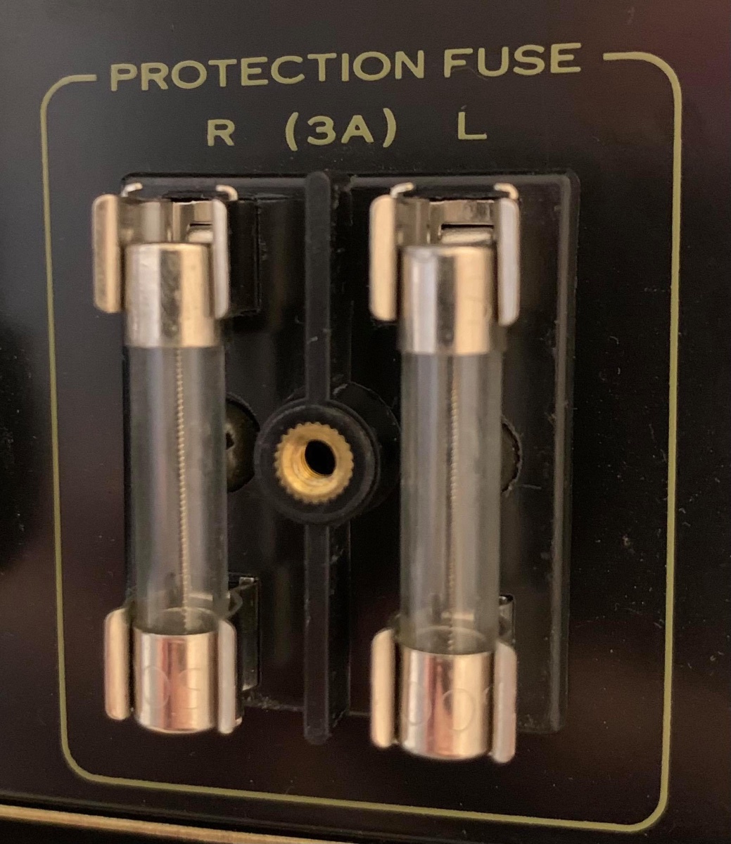

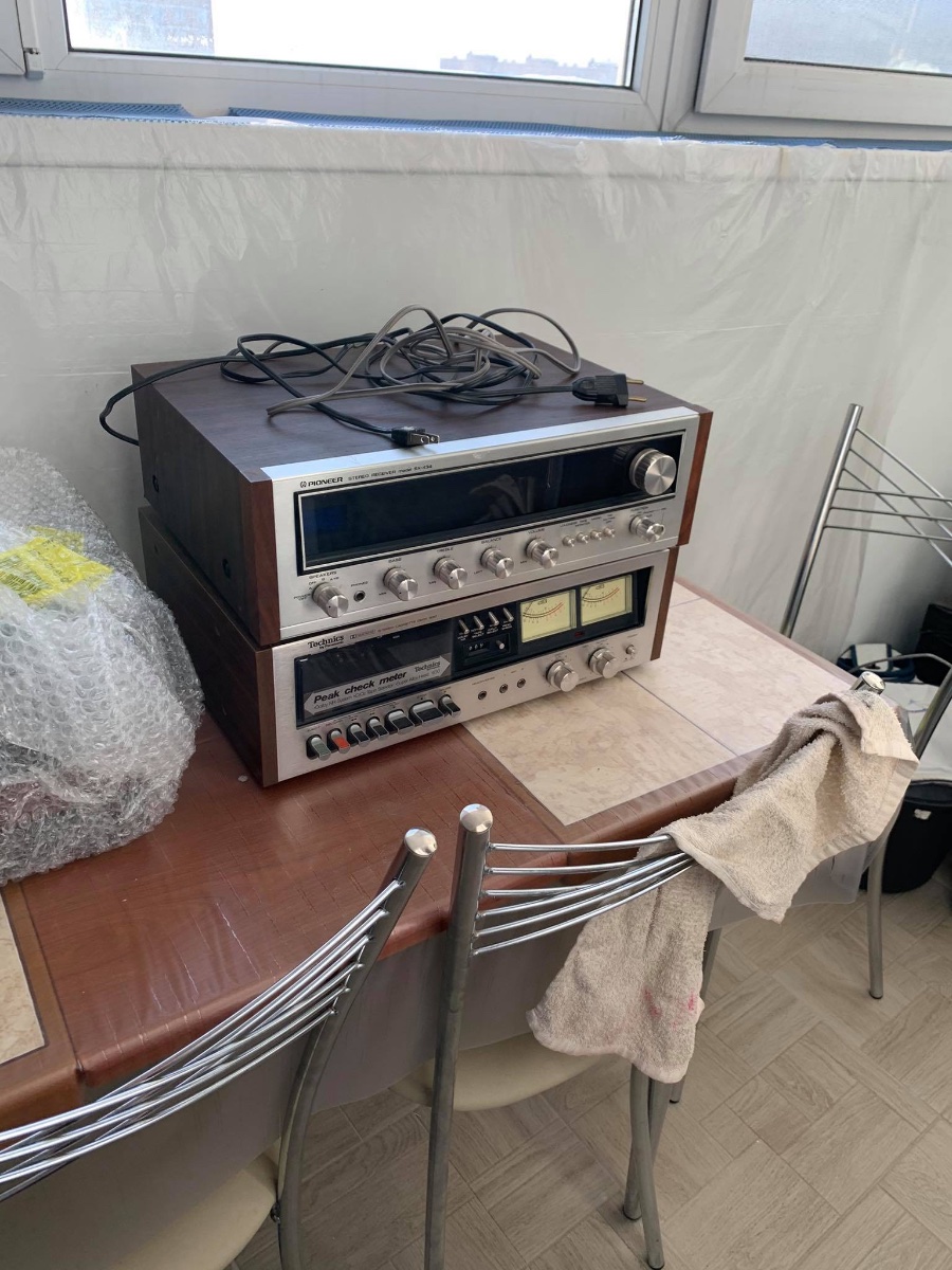

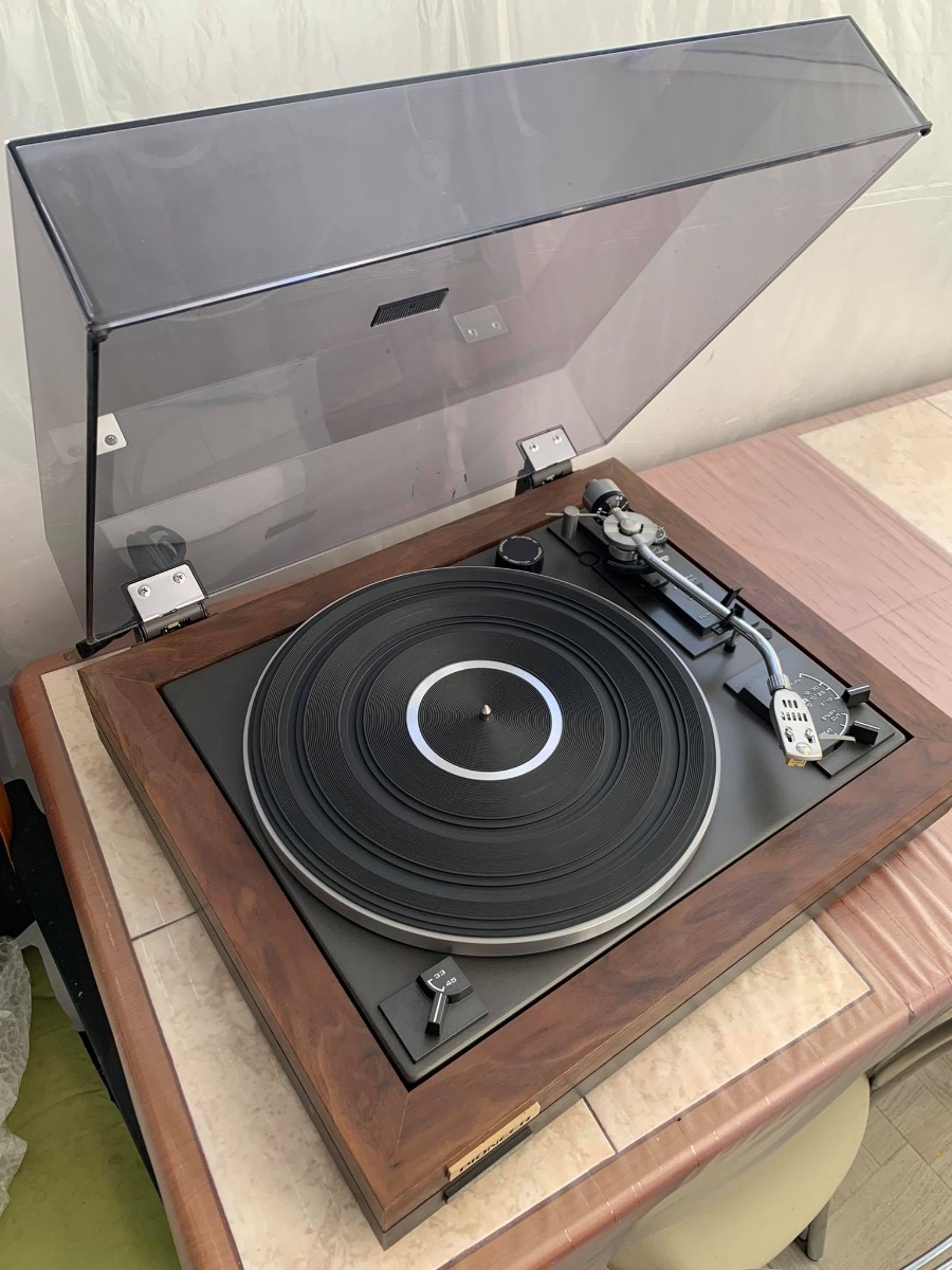

Ресивер Pioneer SX-434, 1975 года, возможно ни разу с тех времён не включали. Попытался его включить. Он включился и сразу же выключился. С тех пор больше не включается. Предохранители вроде целы. Возможно нужен конвертер. В этот ресивер подключаются кассетник Technics stereo cassette deck 830 и вертушка pioneer pl-a45d, они тех же годов, должны работать)) Ищу мастера, который поможет всё это восстановить.
Включили в 220? Ай, молодца! Стоит проверить предохранители внутри ресивера, если целы, тогда грустно ![]()

Посмотри сам сетевой транс. В нём может быть встроен свой собственный предохранитель.
Выглядит, как обычная перемычка.
