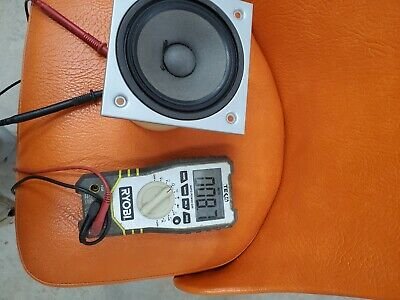

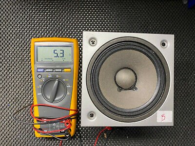

Добрый день, я новичок в мире аудио, помогите решить одну проблему, у меня есть колонки pioneer cs 722a ,сч динамики 12- 724а , сопротивление 6,3 ом, один требует ремонта, на интернете нашел два объявления с фото , один показывает 5,3 ом другой 8,7 ом , почему такая разница?

Это надо смотреть в спеки динамика. Иногда разброс приличный по допускам. Понятно, что пример не самый удачный, но например согласно справочнику Алдошиной/Бревдо, катушка головки 20ГДС-1 имеет сопротивление 6,4±0,5 Ом. То есть норма и 5,9 и 6,9. Так что 5,3 и 6,3 в вашем случае скорее всего норма по разбежке допусков. 8,7 Ом скорее всего для модификации Pioneer cs 722AV.
Разные приборы, при КЗ один может показывать ноль (калиброван) - а второй 1,5 Ома.
Надо попростить выставить прибор на ноль и снова померить.
Вообще бывают динамики подгоревшие (замыкание внутри катушки), у которых сопротивление падает и отдача тоже падает заметно. Лучше от таких держаться подальше.
 У того, который 8.7 Ома показывает, катушка не в зазоре. Причин несколько : провисшая центрирующая шайба, перекошена/заклинена звуковая катушка в зазоре, измеряльщик хреновый, измеритель хреновый, звезды не так сошлись..
1 час назад, burmak сказал:
так если я хочу поменять катушку на новую  при замере мультиметром она должна показать 6,5 ом плюс минус?
  На воздухе катушка покажет 8 Ом, в зазоре МС - 5.5-6.5. Саму катушку, при вклеивании в диффузор, надо точно расположить серединой высоты намотки на середине переднего фланца МС, потом на место склейки садится ровненькая шайба.
