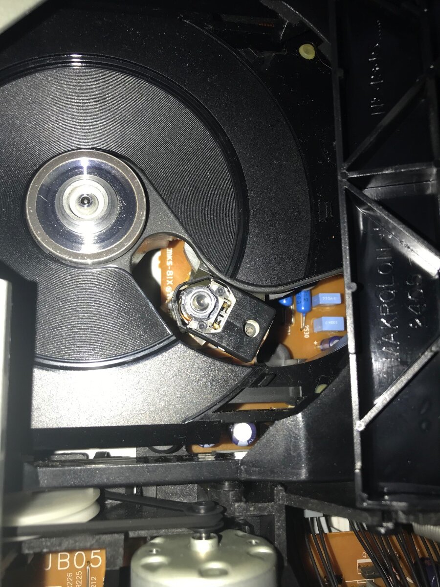

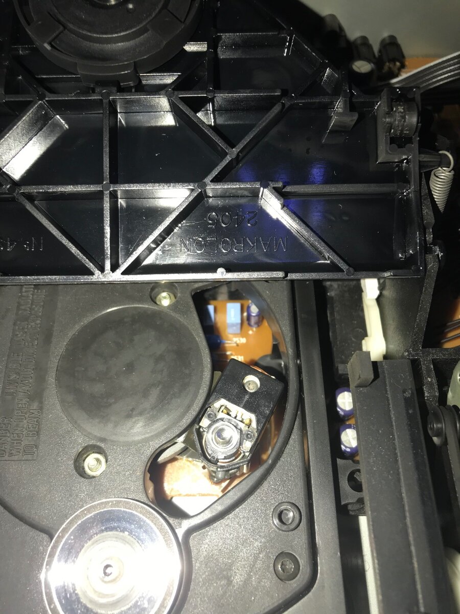

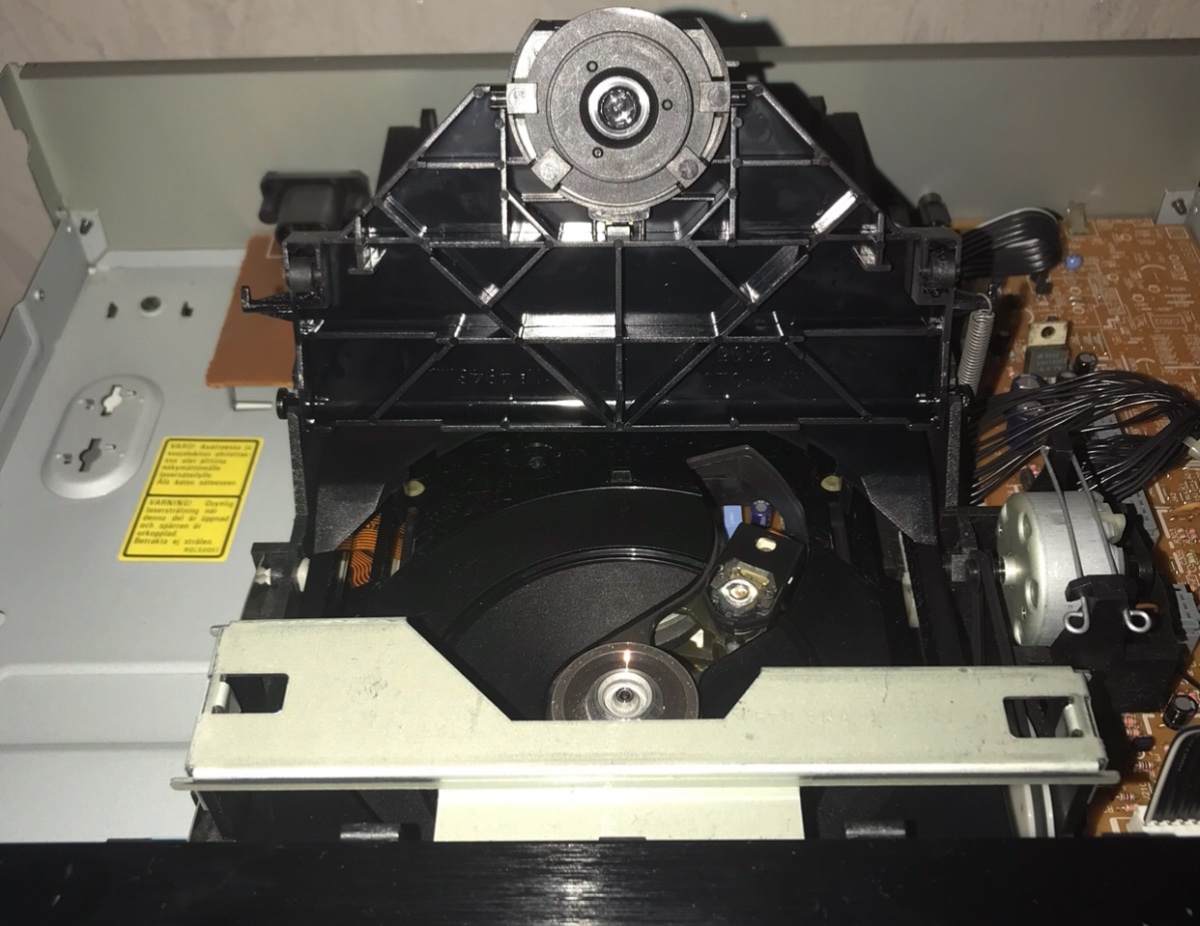

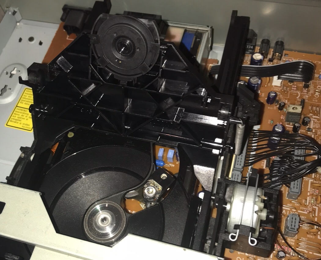

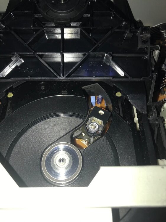

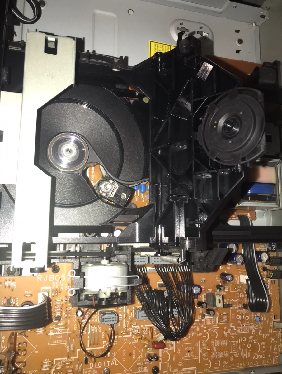

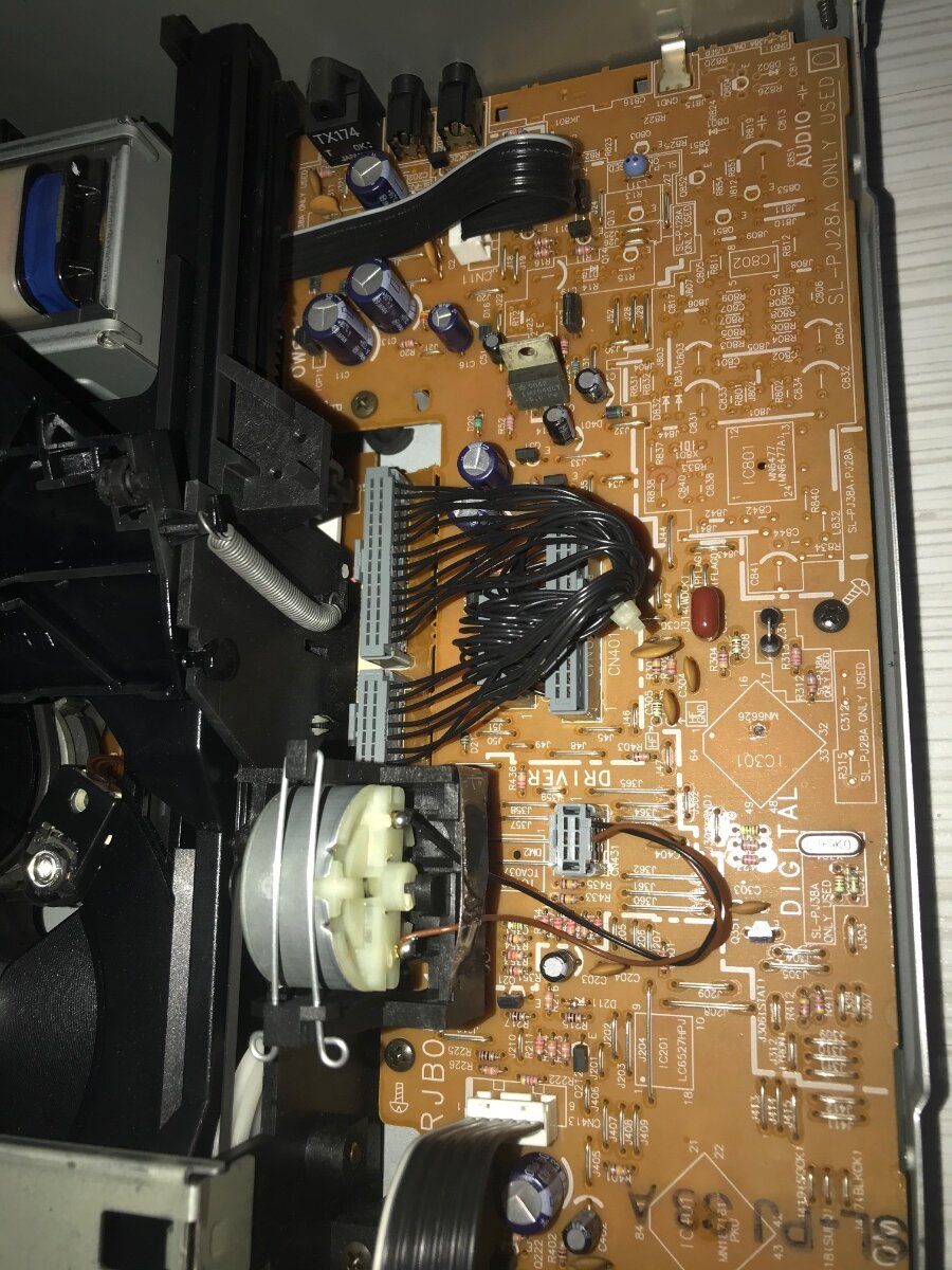

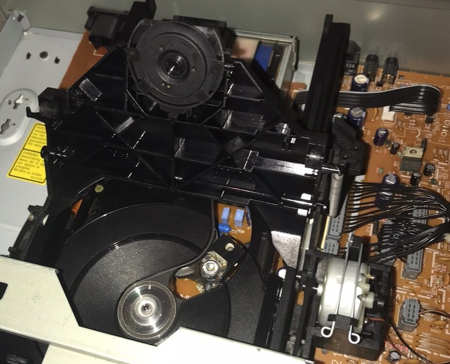

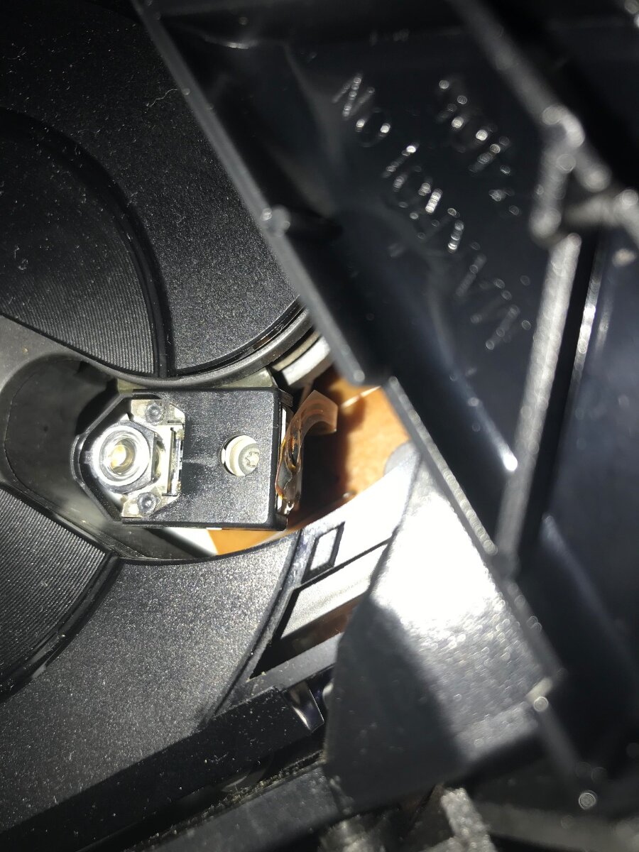

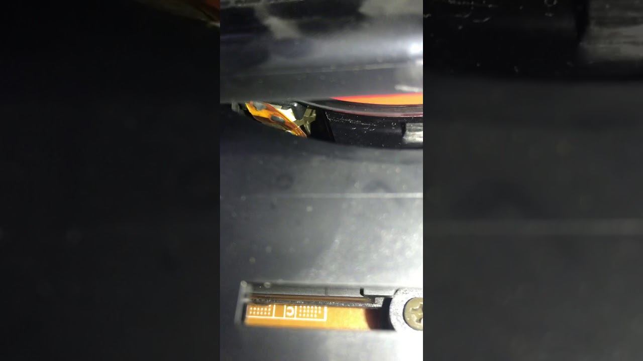

До меня в аппарат точно никто не лазил. Сейчас выложу ещё фото и видео как происходит биение и сразу понятно что бьется. Ожидайте.
И видео сего процесса
https://www.youtube.com/watch?v=vZOAdt7ByUw
