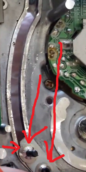

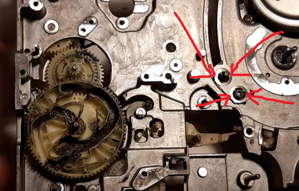

Нужен совет по поводу колец у “башмака” левой и правой направляющей в К-механизме видеомагнитофона Panasonic.
Нужно заменить весь башмак и направляющую, как правильно снять и обратно поставить кольца с фотографий, чтобы ничего не повредить при разборе и при сборке правильно вставить и чтобы ничего сильно не люфтило???
Будет здорово, если кто-то из Вас снимет видео на ютубе как правильно такое сделать и ничего не поломать.
Заранее всем спасибо!!!
Высверливайте стержни, на которые эти шаёбочки надеты, всё равно посты менять.
