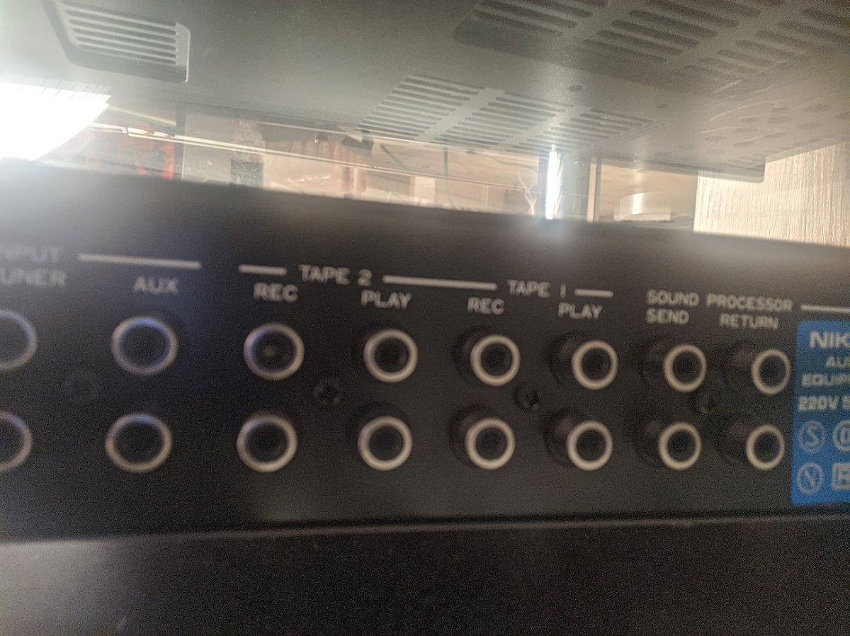

Досталась такая машинка, взял вместе с предом nikko
Никогда таким не пользовался.
Как это работает, для квартиры применимо? Как подружить с предом?

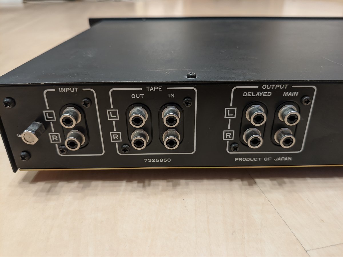

 Подключается через выходы магнитофона или предусилителя вашего усилителя.

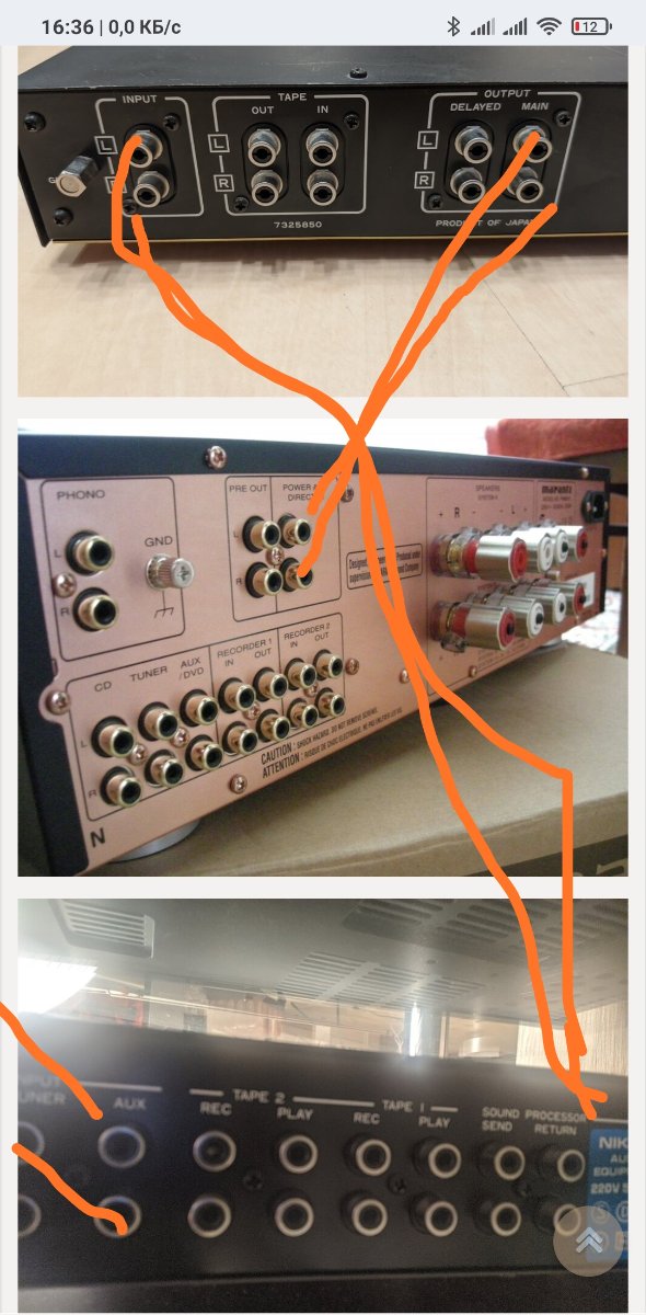

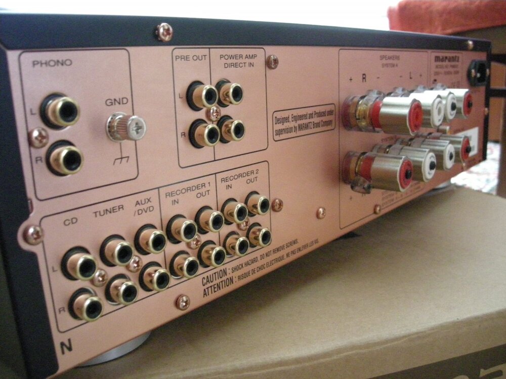

Как соединить? Так?
Originally marketed to broadcasters and home audio enthusiasts alike, The Nikko ATD-I recreates the ambience of a concert hall, permitting you to make an infinite combination of adjustments to duplicate virtually any acoustic environment.
Controls for three hall sizes, three levels of hall character, five intensities of reverberation, plus variable stage distance and out level controls.Connects through either the tape or preamplifier outputs of your amplifier via sets of RCA in/outs.
Не похоже что это для музыкальных эффектов, он в категории процессоры.
Вот что ещё нашёл
В общем это не ревербератор в прямом смысле, а скорее саудпроцессор.  На ин берём звук с преда (с любого тэйп) втыкаем вход делей в… Второй Аут преда и получил вау эффект)) реально звук интересный, как зал с акустикой… Можно степень подмеса регулировать.
