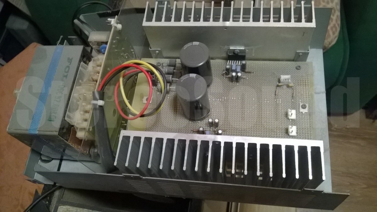

Выбивал входной предохранитель, проверил первичную и вторичную обмотку, сопротивление обмоток около дела, поэтому не стал на них грешить. Выпаял деодный мост (который более мощный), включил усилитель с новым предохранителем, запустился, проверил диоды, целые, значит КЗ где то в силовом каскаде левого канала, предположил, что поскольку на корпусе минус, а на 587 транзисторе на коллекторе плюс который сидит на корпусе, то есть шанс что пробита изоляция или чего еще, открутил оба и прозвонил цэшко, один в одну сторону звонится, а в обратную нет, а второй транзистор в обе стороны звонится, ну как то так.

Сами нашли один из возможных путей решения проблемы: вместо переборки УМ два корпуса ТДА и аппарат поёт и пляшет!
