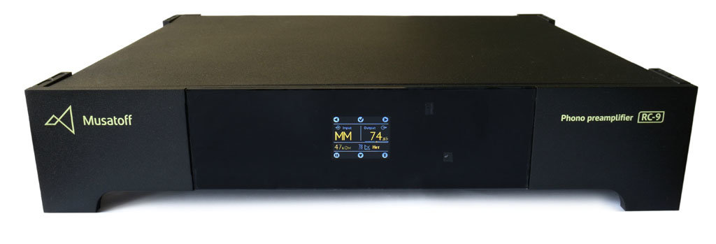

Фонокорректор Musatoff RC-9

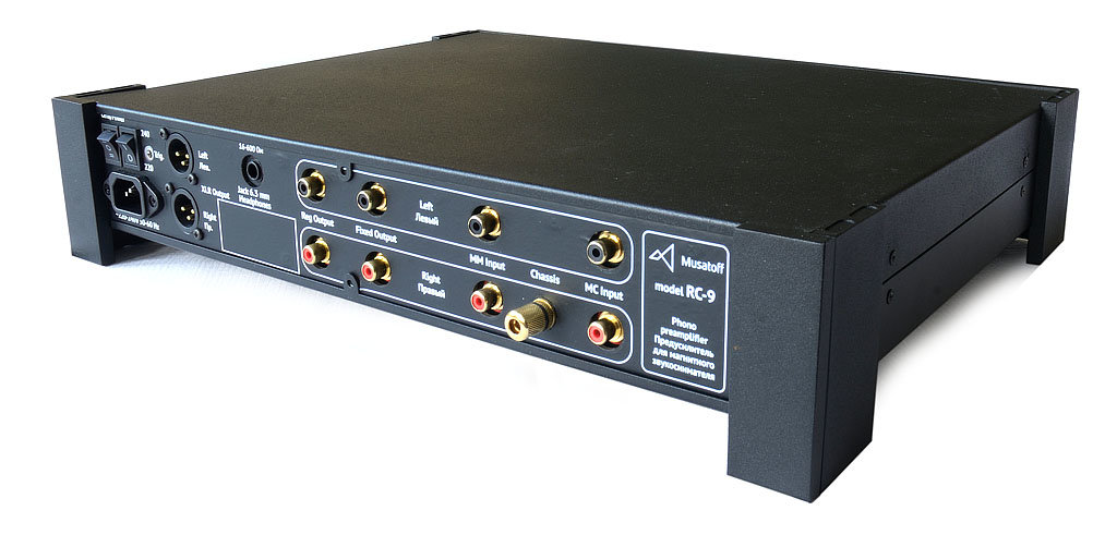

Фонокорректорпредназначен для работы со звукоснимателями ММ и МС. Фонокорректор имеет два отдельных входа. В базовой комплектации первый вход МС, а второй вход ММ. Можно заказать фонокорректор с двумя ММ или с двумя МС всходами.  Во время работы можно изменять входное сопротивление  для МС входа от 25 до 200 Ом, а для входа ММ от 47 до 270 кОм. Изменять можно “на ходу”, в том числе сидя на диване.
МС секция активная на специализированных биполярных транзисторах с подавлением тепловых искажений. ММ и в целом RIAA секция на специально подобранных микросхемах. Есть возможность выбора коррекции между RIAA и RIAA-78. Так же есть возможность введения дополнительной ВЧ коррекции взамен внесения лишней входной емкости. Таким образом, реализуется апериодическая коррекция, которая лучше на слух, чем периодическая через входную емкость.
После линейного выхода корректора, есть регулятор громкости со своим выходом, что позволяет подать сигнал например на АЦП для оцифровки и при этом согласовать уровень сигнала со входом АЦП. Опционально на корректор устанавливается усилитель для наушников примерно соответствующий Musatoff HA-8. Третья опция корректора - балансные выходы с драйвером на студийных микросхемах. По умолчанию они подключены к линейному выходу. Под заказ они могут быть переведены на регулируемый выход. Тогда можно фонокорректор использовать напрямую с активной акустикой.
Фонокорректором можно управлять через пульт ДУ: менять входы, входное сопротивление, коррекцию, громкость, баланс и другие сервисные функции.

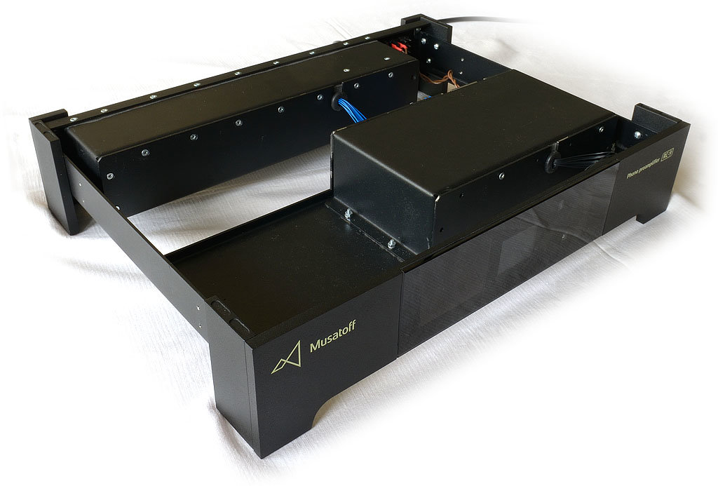

Фонокорректор сделан в стальном экранирующем корпусе. Собственно блок корректора расположен во втором внутреннем экране. Блок питания в отдельном экране. Трансформатор в корректоре использован заказной на сердечнике ШЛ с пониженной проходной емкостью.
Цена корректора 150 т.р.
