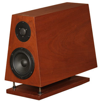

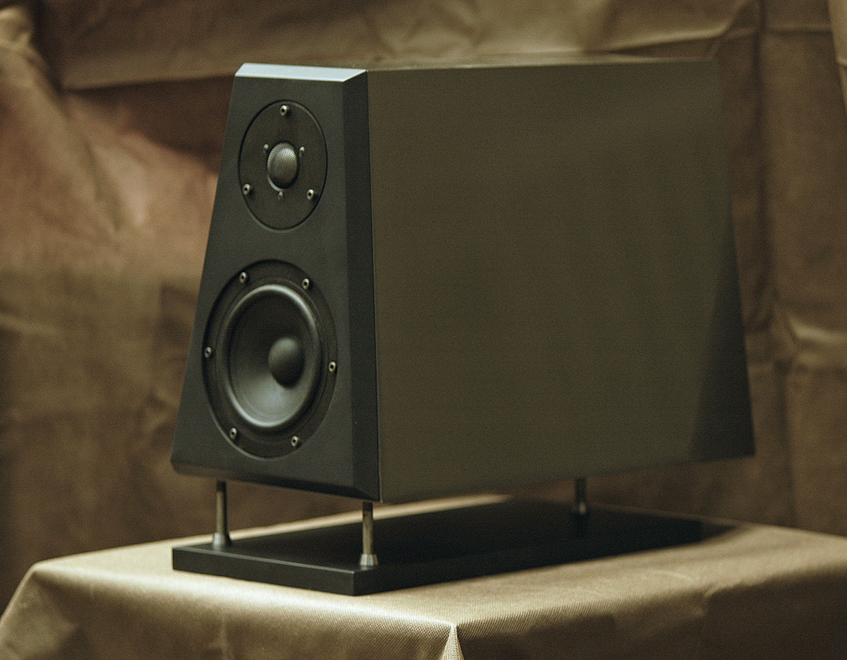

Акустические системы Musatoff AS-11
Это бюджетная модель акустики построена в архитектуре 2,5 полосы. Для ее реализации применены верхние динамики в линейке калужской фирмы АСАЛаб. ВЧ динамик с алюмо-керамическим куполом не имеет резонанса на границе рабочего диапазона и потому не имеет жесткости в звучании. 13 см мидбас сделан с применением просеченного диффузора, что значительно снижает прохождения паразитных волн по диффузору, снижает искажения и улучшает чистоту звучания. Мидбас не ограничен снизу фильтром, потому у него нет запаздывания. Вместо этого применен 16 см басовый динамик, стоящий за специальным фильтром и находящийся в том же объеме. За счет этого, басовый динамик создает дополнительное давление в корпусе закрытого ящика и акустически останавливает движение мидбасового динамика, не давая ему выйти из линейного режима работы. За счет этого получен качественный нижний регистр без задержек. Так же получен серьезный бонус в виде ровного импеданса на НЧ. Потому эти АС толерантны к усилению и могут работать и с ламповыми усилителями.
Несмотря на невысокую цену - 95 т.р., по результатам тестов акустика показала себя на уровне импортных аналогов с ценой в 3-4 раза выше. А по тональной ровности и лучше них.
В данный момент, есть экземпляры этих акустических систем прошлого дизайна, но с теми же параметрами.
