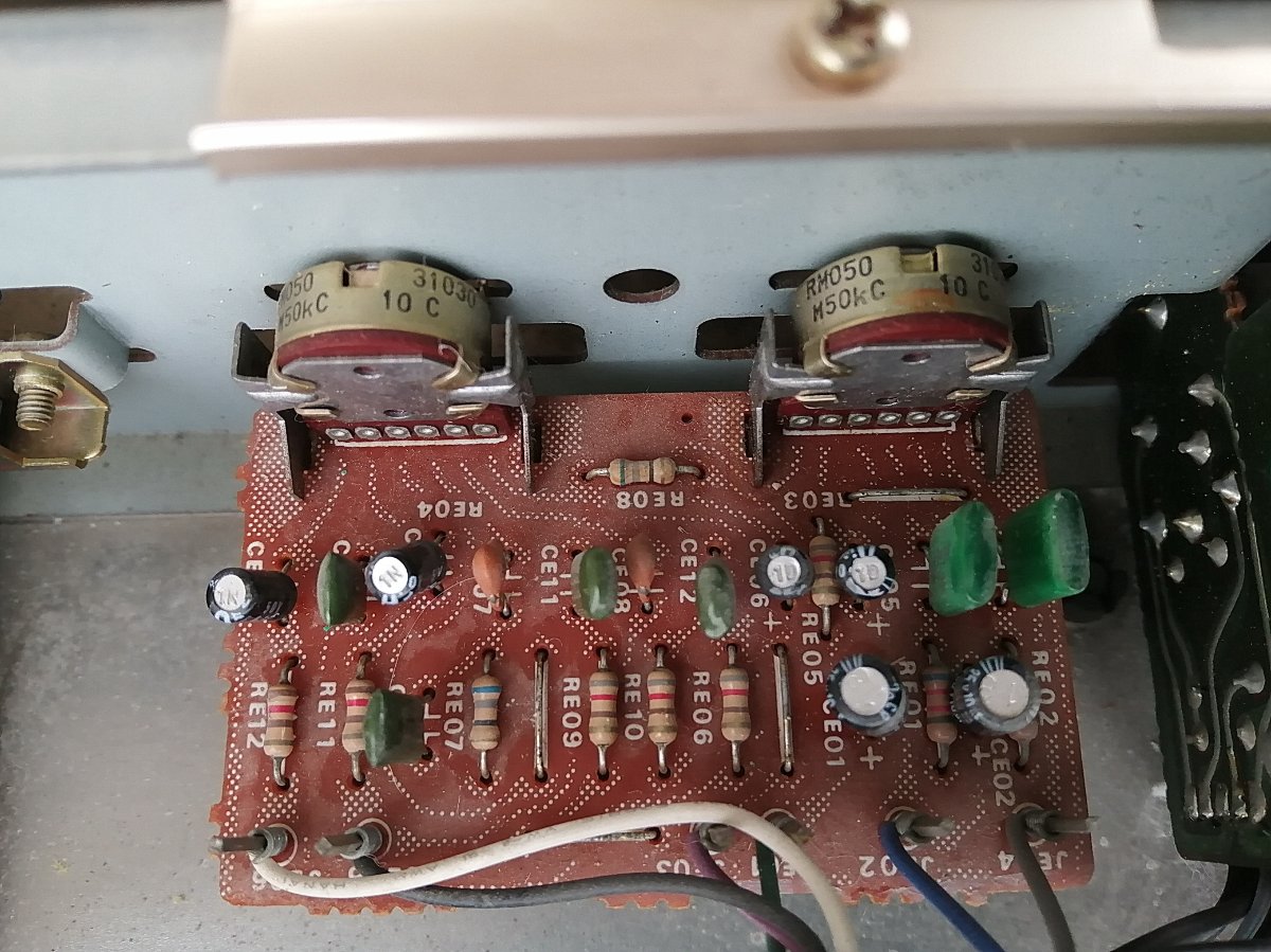

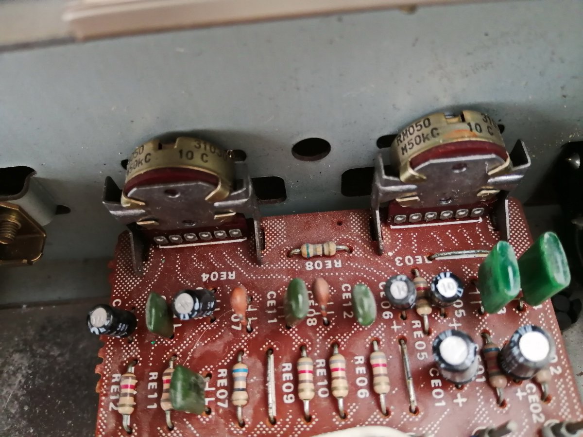

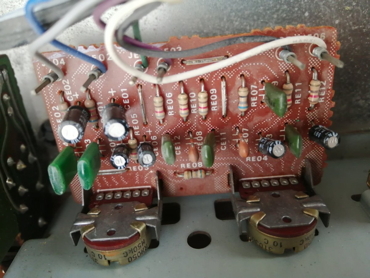

Как и обещал,выкладываю фотки потенциометров
50 кОм, товар в наличии…
Резистор переменный сдвоенный 50кОм 0,25Вт A 16мм 6выводов в 1 ряд боковое крепление (radio-tmb.ru)
Почта в помошь…
P.S. в предложенном мной варианте 7 ног, придется разбираться с разводкой, но уверен на 100% решаемо.
У товарищей хохлов есть на 20 кОм, в принципе можно заменить если безисходность…
Потенциометр 6 контактов, 20 кОм, стерео, угловой: цена, описание, продажа - Podvesy.sells.com.ua

Это если грязь. А если износ дорожки то все равно только замена
56 минут назад, “Дмитрий” сказал:
Я на 100% уверен,что потенцам тембра-кирдык.Мало того,что регулятор НЧ издаёт звуки,наждачкой по стеклу,он заедает и застревает в разных положениях: не в начале и конце графитовой дорожки…Правый канал не работает.Предыдущие хозяева аппарата,варварски относились к его эксплуатации,судя по состоянию аппарата,внешнему и внутреннему.
Скорее всего погнуты токосъёмники. Можно конечно разобрать и посмотреть. Но лучше заменить
Обычная китайчатина. А что ещё в таком “винтаже” может быть? Однако постоянно крутят только рег. громкости, он может выйти из строя и купить можно там, где и остальную китайчатину- на Али. Остальные регуляторы лечатся пшиком и последующим дрочением, как выше сказано.
Кстати на фото- регуляторы легко разборные.
