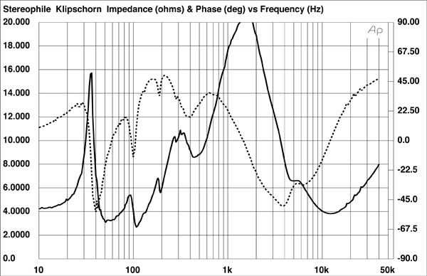

Данное ревью к сожалению вызывает больше вопросов чем ответов. Замеры АС которые предназначены для углового размещения (несмотря на  маркетологические заявления, что АК6 играют и без этого) сделаны на подъездной дорожке к дому обозревателя, то бишь на улице :slightly_smiling_face:

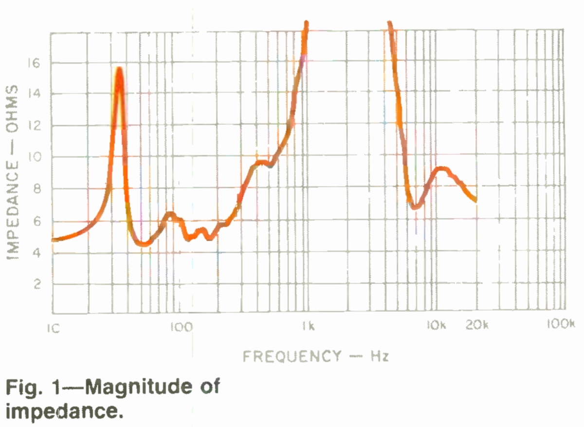

Я бы рекомендовал всем интересующимся Klipschorn ознакомится с более корректным на мой взгляд обзором из журнала Audio 1986/11 сделанное Richard C. Heyser.
Скан журнала в приложении:
[Audio-1986-11.pdf](< base_url >/applications/core/interface/file/attachment.php?id=39591)

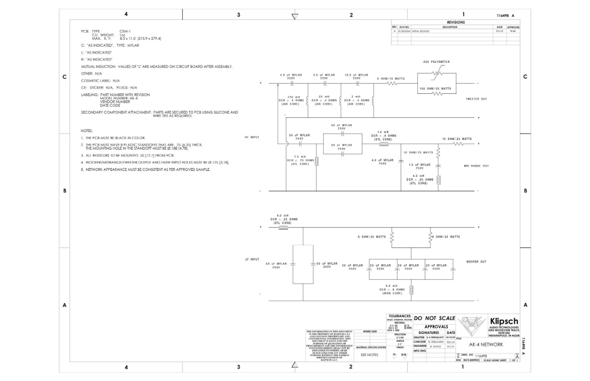

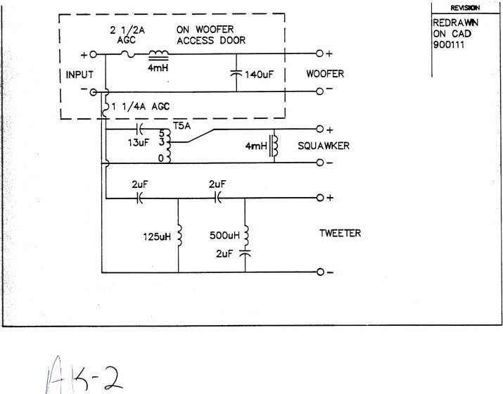

В тех клипшхорнах стояли кроссоверы AK-2:
которые сильно отличаются от AK-6, схему которых как положено для новых кроссоверов Klipsch не афиширует, но есть схема AK-4 (схема AK-5 отличается только одним резистором в фильтре вуфера против двух):
И импеданс на AK-2 не имел таких жутких провалов, значительно ниже 4 ом, как на AK-6 :
