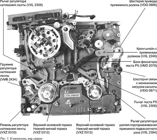

K-механизм видеомагнитофонов Panasonic
У меня есть вопрос по K-механизму видеомагнитофона Panasonic. Где использовался K: плеера NV-P04 , NV-P05, NV-SR50 , стереофонический плеер NV-HP10 ; 2-головочные NV-SD2 и NV-SD3, NV-SD205 ; 4-головочные NV-SD20, NV-SD25 , NV-SD400EU , NV-SD450EU ; 6-головочные Hi-Fi : NV-HD70 , NV-HD90 , NV-HD100 , NV-HB35 (?) , NV-HD750 , NV-HD600EE , NV-HD650EE и др. модели; S-VHS : NV-HS1000 , NV-HS900 , AG4700 (причём эта модель вроде как даже студийная), NV-HS950 и.т.д.
Ну понятное дело, сталкивались вы с трещиной на втулке мотора и даже иногда разламывало програмную планку - это всё понятно.
Сталкивались ли Вы со следующими дефектами и как их устраняли??? : После загрузки кассеты лента неправильно встала на стойки и зажевалась при воспроизведении, а при перемотке вообще перевернуло и зажевало; Не может перемотать кассету вперёд или назад, точнее мотает, но не может этого сделать без прижима прижимного ролика к капстану; В самом начале ленты , если перематывать назад совместно с прижимным роликом (при быстром просмотре назад и когда в/м отсчитывает время на кассете после того как вставили кассету), возникает треск внутри видака и верхние края ленты мнёт; Шипит капстан;

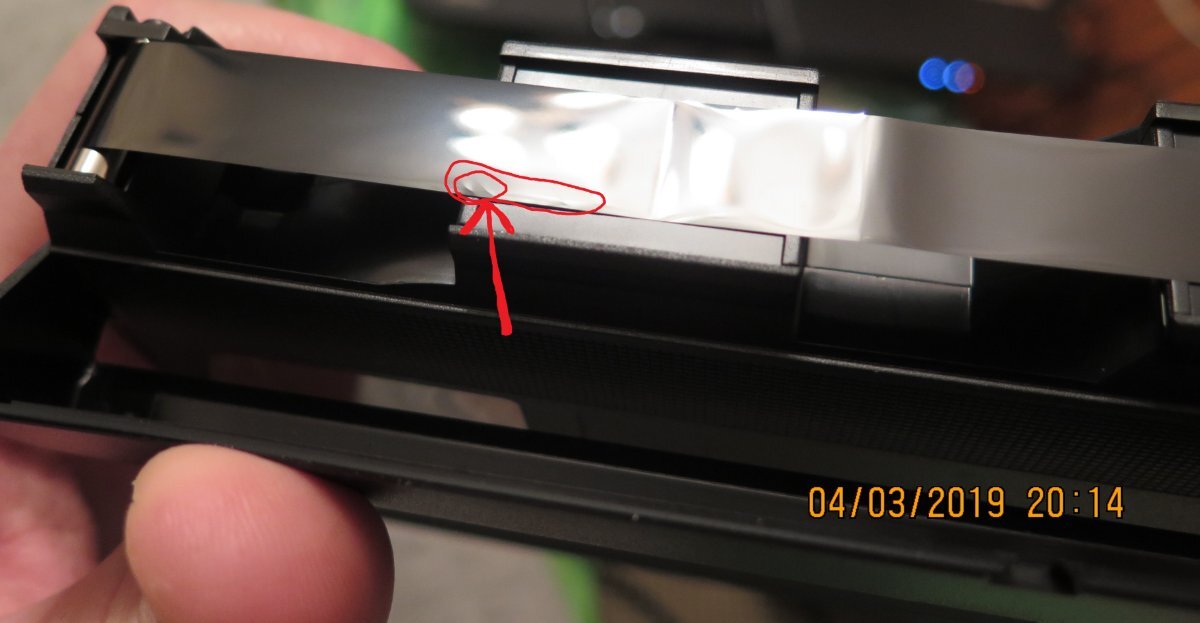

Кассету выдаёт с мелкой мятинкой на ленте сверху (см. на фото образец мятины) на одном и том же месте на всех кассетах, а если несколько раз поставить кассету и дать натянуться и выдаст вообще с десятками таких зубоватых мятинок-зубцов (можно ли это устранить?). Я так подозреваю, в этом виноваты направляющие , разболтанная втулка прижимного ролика и тормоза.
Кто-нибудь из Вас сумел целиком разобрать программник и снять его колпачок, не нанеся поломку программному переключателю режимов???
А так в целом как оцените K-механизм, положительно или отрицательно???

Неправильно собрал. Без вариантов.
