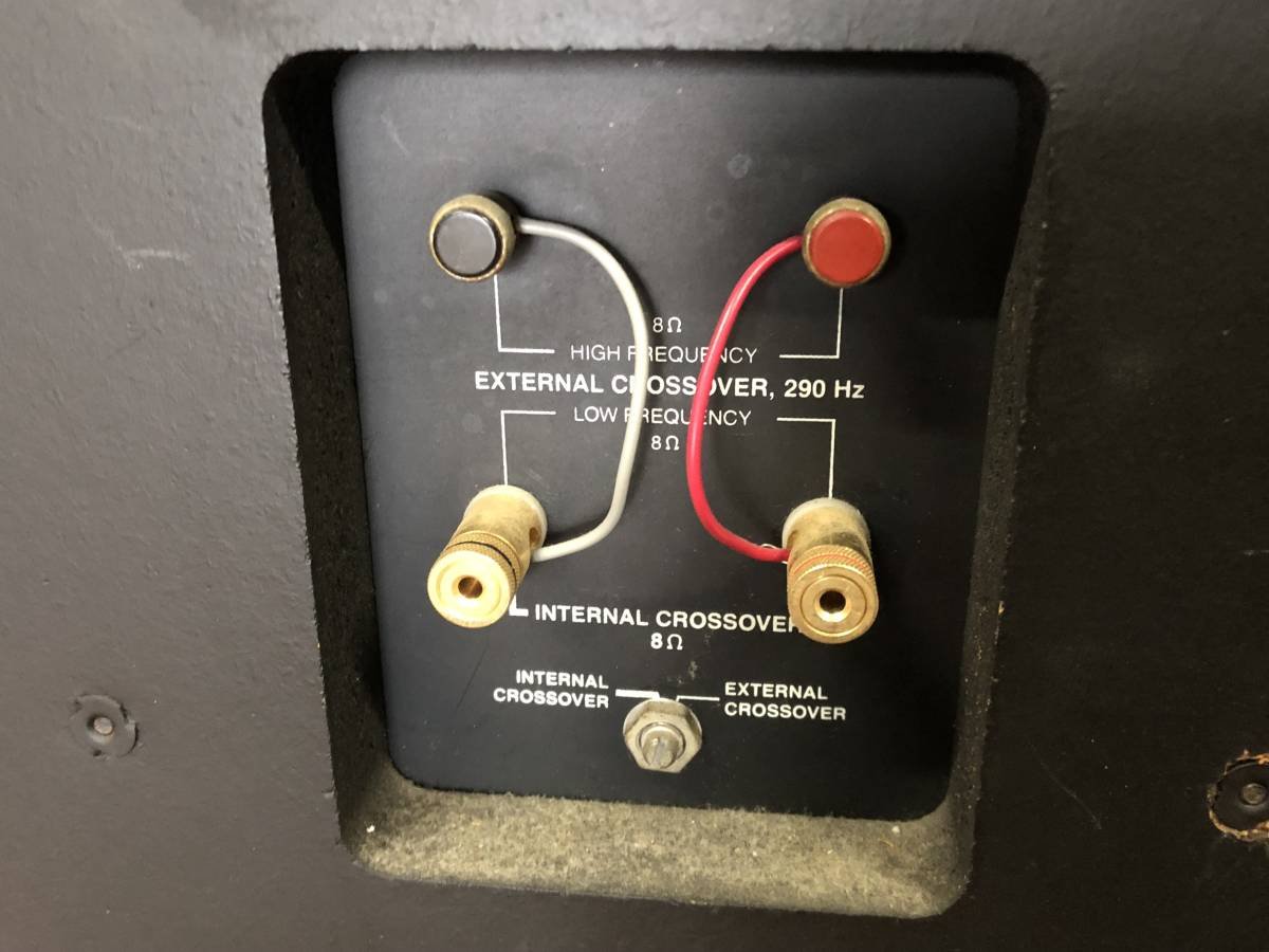

Всем привет! Подскажите как подключить акустику. С перемычками или без?
Update
Кстати, да - перемычки-то не должно быть в оригинале
Посмотрел у себя на JBL 4345 - нету.
Так что здесь или какая-то модификация, или перемычка лишняя. Тогда ее убрать и переключатель влево перевести. Но лучше уточнить, родной ли там кроссовер внутри.
Спасибо!!!
А для чего перемычки нужны при использовании внутреннего кроса? У меня 4343 без перемычек работают. Вроде как и на схеме подключения (та что на фото) показано подключение к нижним клемам при использовании внутреннего кроссовера. Или я что-то не понимаю?
2 часа назад, C-media сказал:
Насколько помню, перемычки вообще не нужны.
57 минут назад, Вадим Шлемский сказал:
Возможно, при каком-то варианте самодельной модернизации подключения АС перемычки и потребуются. Допустим, при подключении в обход галетника. Но при стандартном(заводском) подключении я тоже впервые слышу про применение перемычек.
