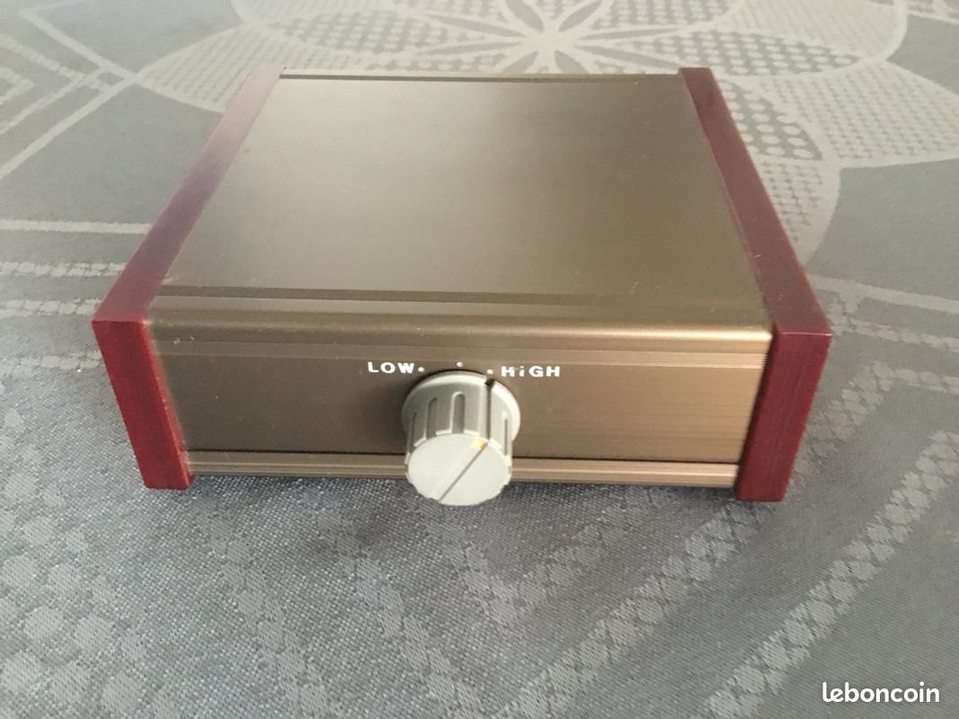

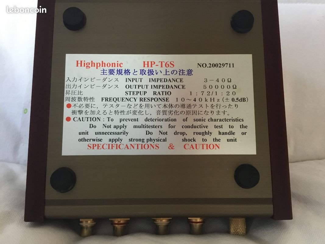

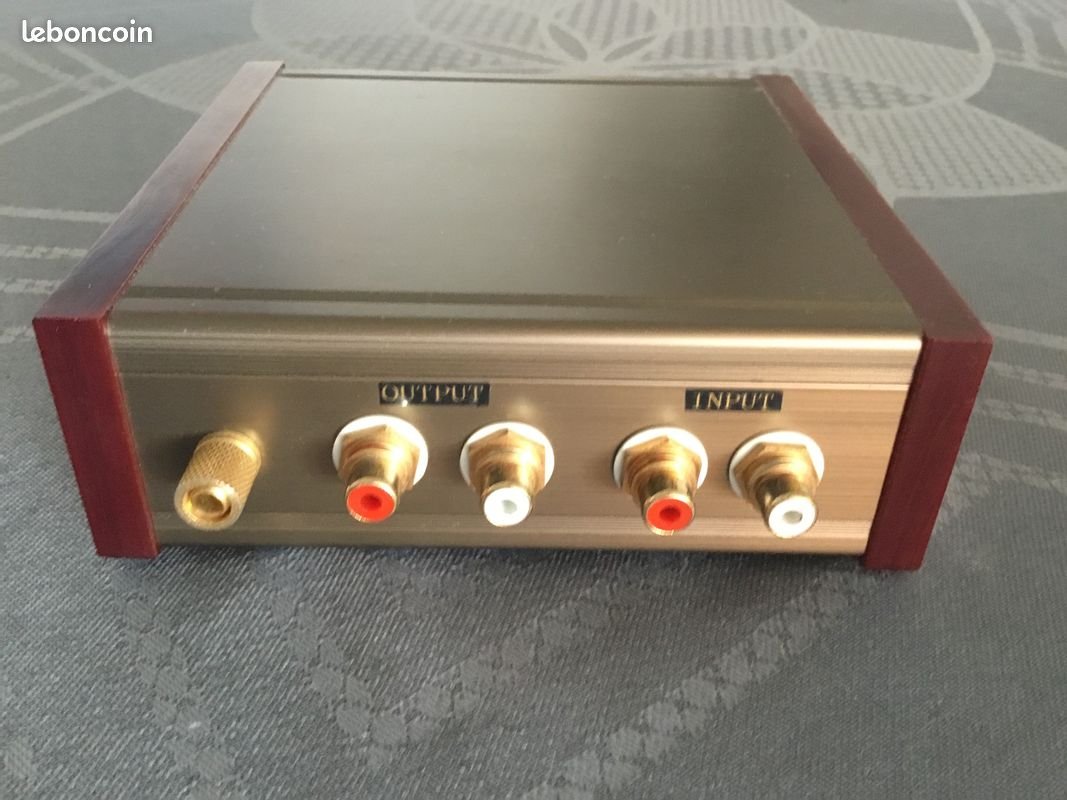

Кто нибудь знает что это за фонокорректор Highphonic hp t6s SUT?
https://www.leboncoin.fr/image_son/1876909736.htm
Вот такой
в сети почти нет информации
Кто нибудь сталкивался?

Это повышающий транс для MC, а не фонокорректор.
Highphonic достаточно известные повыщающие трансформаторы делали в Японии, в первую очередь, для своих головок звукоснимателей МС типа.
Появляются время от времени на аукционах.
  Неплохое качество, топ модель HP-T7 B.
HP-T7 неплох также. Мягкий, пластичный звук с хорошей верхушкой.
Ниже 7-ки можно рассматривать их для достаточно бюджетных моделей картриджей.
   На фото, что-то нетипичное для классических Highphonic, очень напоминает самоделку…
Фирменные корпуса на 7-ках и 5-ках выглядят совсем по-другому.

21 минуту назад, Mvert сказал:
Да действительно есть немного:))
Это из за ручки, немного какой-то “левой”.
Но тем не менее самый настоящий Highphonic hp t6s

Вряд ли стоит с этого начинать.
А на добром, славном имени HighPhonic многие не самые чистоплотные японские продавцы б/у, винтажа руки греют. Как правило, сами наклейки клеят и выдают обычный Denon или самопал за Highphonic.
Настоящий Highphonic такую поделку не стал бы выпускать ни при каких обстоятельствах.
