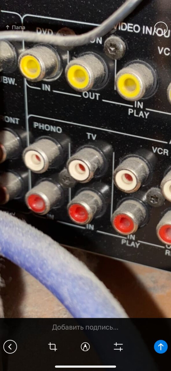

Сабвуфер не нужен , колонки пойдут , рессивер нужно проверить на наличие входа phono , и если да то на первое время ОК.

Нашла PHONO !

Нашла PHONO !
Не плохо для начала !

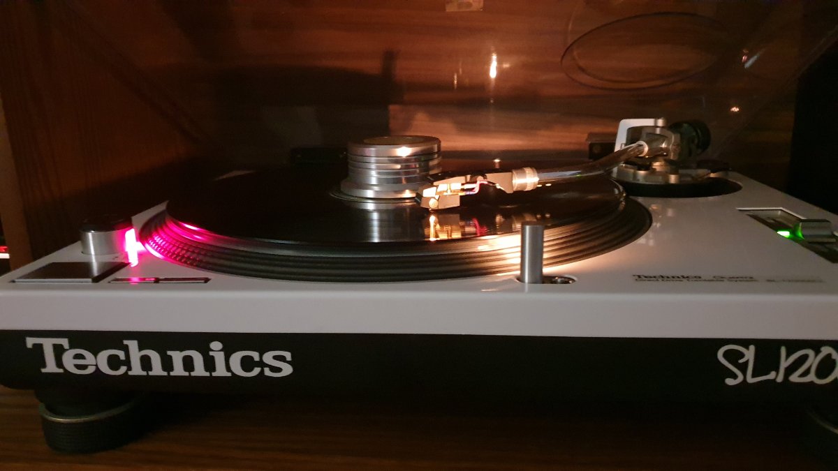

У меня Technics 1200 mk2 , если что.

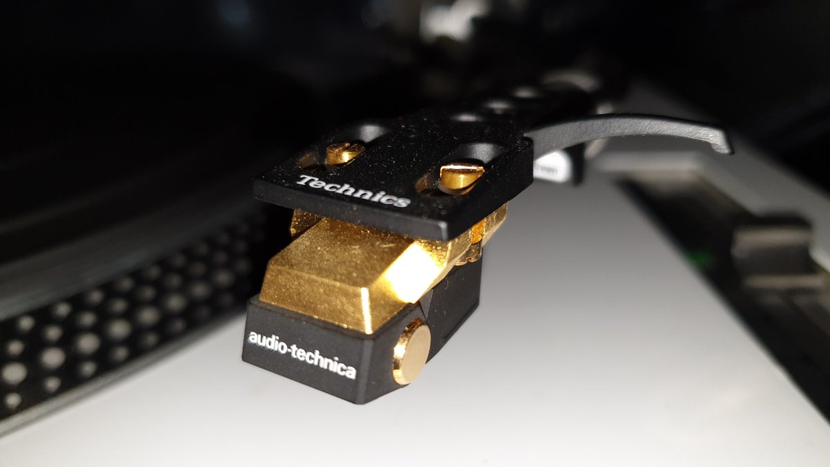

Ого, то есть получается Technics 1200 mk2 это уже прям серьезная штука ? Вы какую-то крутую иглу поставили ?
Почитала про Denon DP59L, такой бы купить хотелось, но больше деньги очень за б/у , это же кот в мешке !!!
Игла ценой в половину Техникса .
Очень красивая, значит мне тоже такая нужна ! Чтобы не испортить пластинки…

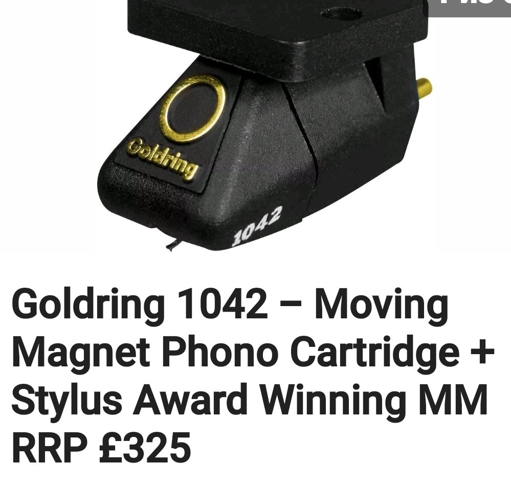

Цена иглы зависит от типа заточки , в основном. По идее , сегодня в $200 баксов можно уложиться за приличную голову с иглой ММ типа.
Я сейчас на НГ буду брать себе вот эту .
Но есть приличные головы намного дешевле .
Народ проснется - посоветует.
