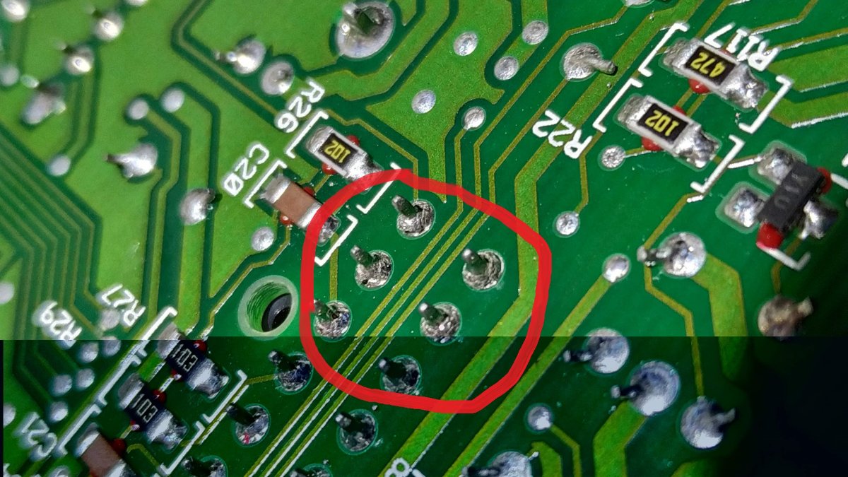

Непропай, либо появившаяся со временем окольцовка пайки. Поднимать платы и смотреть качество пайки, судя по тому как было и стало очень похоже. Лезть самому если есть опыт и наметан глаз, если есть желание и нет опыта то можно сделать только хуже. И как железное правило, соблюдайте технику безопасности.
