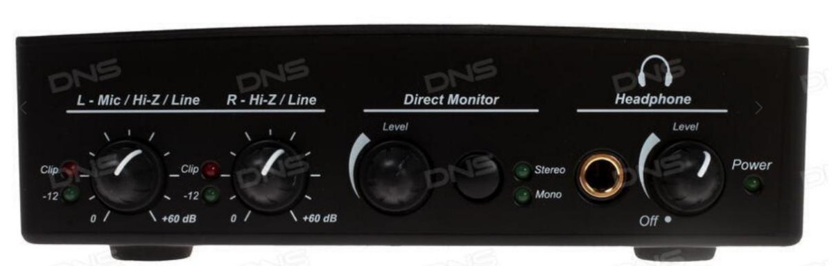

Есть пластинки громко записанные, сигнал приходит на компьютер в программу уже с обрезанными пиками, EMU0204 не умеет регулировать сигнал, в данном случае уменьшить его немного хотя бы если надо. Из 10 7" 1-2 точно с завышенным уровнем попадаются.

…EMU0204 не умеет регулировать сигнал…
   Вы что то напутали, EMU0204  имеет два регулятора входного сигнала и два регулятора уровня на наушники, см. фото.
1 час назад, sound one сказал:
Это какие из них. Все-таки зарезанным уже с корректора поступает.
