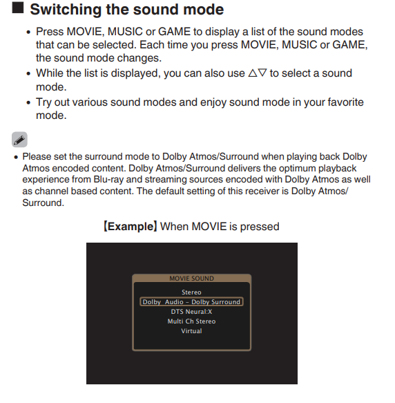

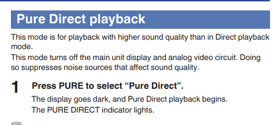

Вот настройки вашего ресивера - выберите Мьюзик - Стерео
После активируете Pure direct
И делаете настройку по Шагу 1 как я написал выше
Потом осуществляете Шаг 2 в многоканальном режиме, переключившись в Муви - Долби
