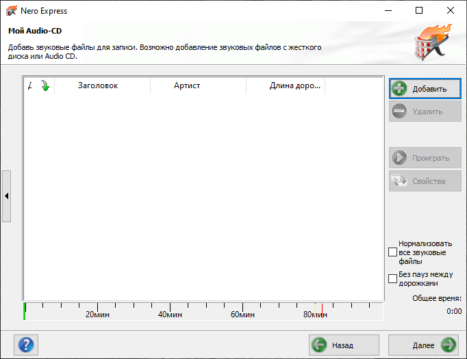

Если мне нужно записать audio cd диск, я аудиофайлы flac и т.п кодирую в wave 44.1@16 bit. И их уже записываю на болванку в программе nero burning rom. Там опция имеется обрать паузы между треками. Записывать нужно именно как audio cd, а не диск с данными. Воспроизвожу обычно на DVD Denon A-11.
тоесть в режиме “Track at once” и  галочку убрать паузы?
25 минут назад, maxde сказал:
Без пауз между дорожками ставить галочку.
