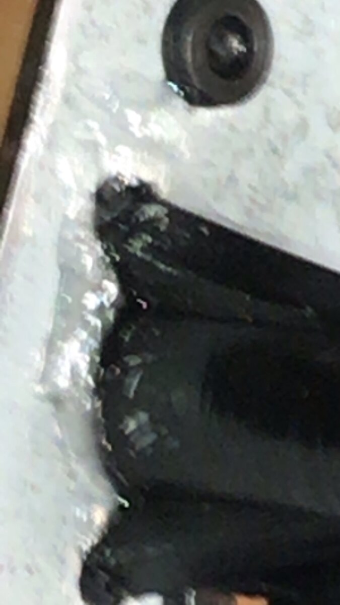

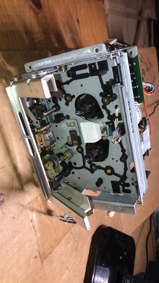

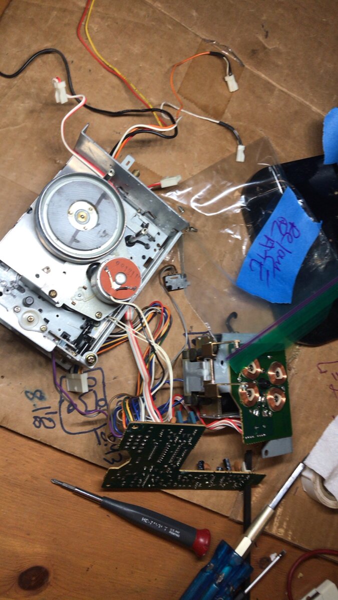

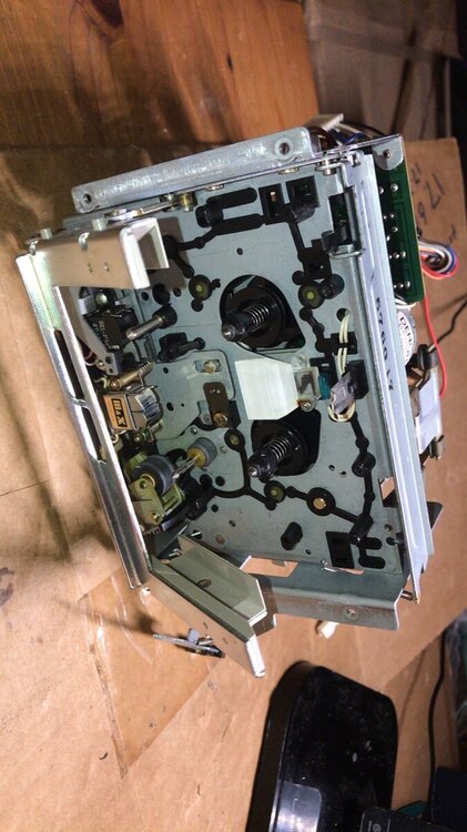

Обычная история. Купил деку, Denon DR-F7, очень стильный вид, нет ремней. Написал продавану, упакуй хорошо. В ответ, не волнуйся, я крутой упаковщик.
Приходит аппарат, завёрнутый практически в газету. Разбитый так что пластиковые стойки  в ЛПМ поломались. Естественно тут же получил полный возврат. Продаван платить за отсылку не захотел, говорит выкинь аппарат. Выкидывать жаба давит.
Поработал несколько часов и восстановил.

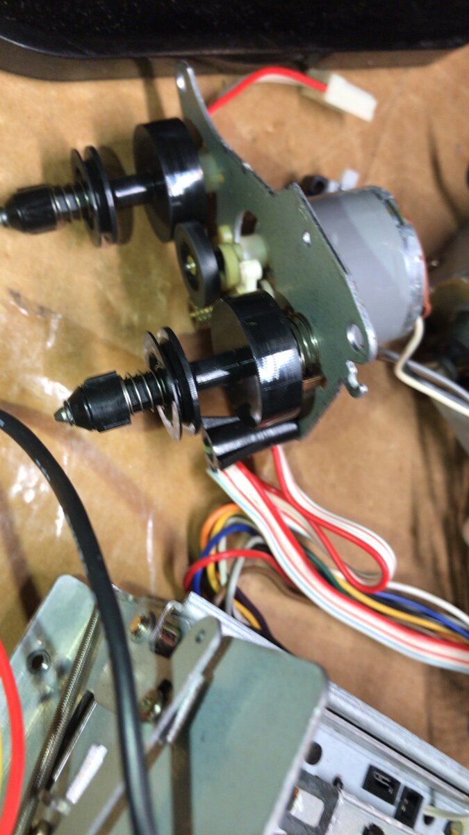

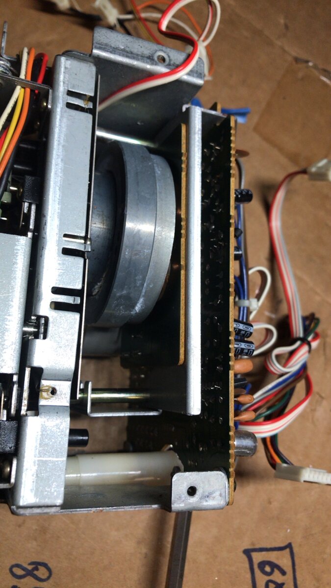

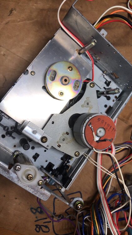

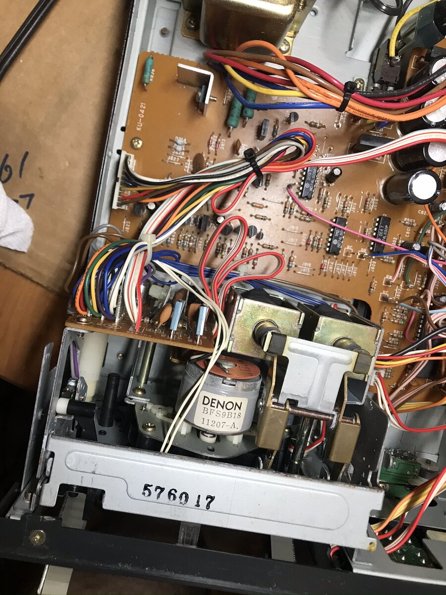

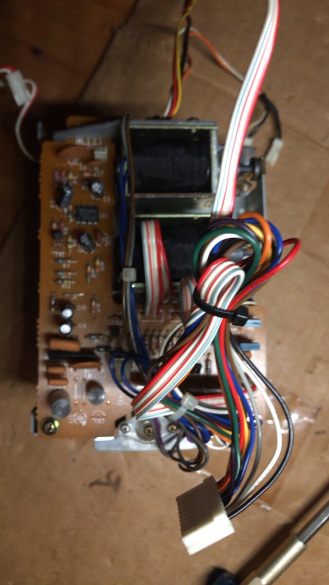

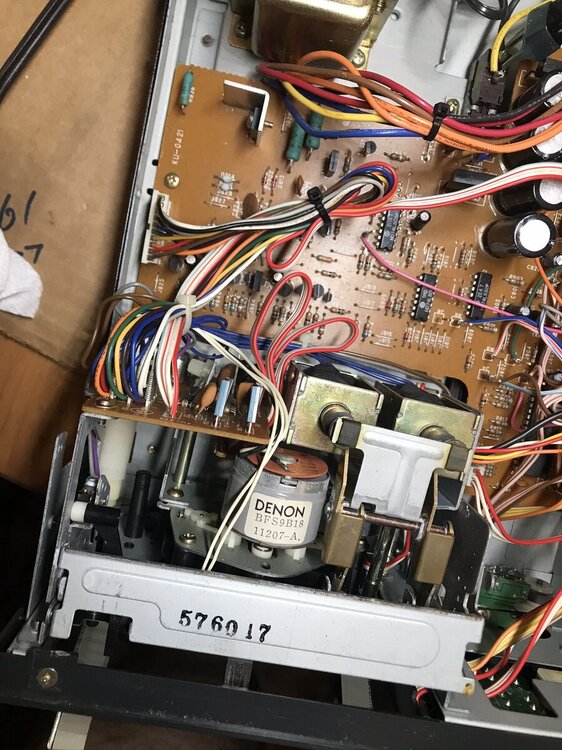

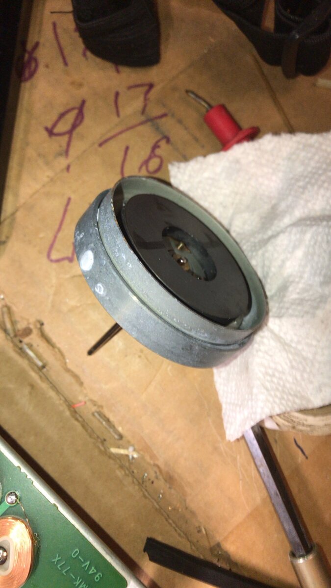

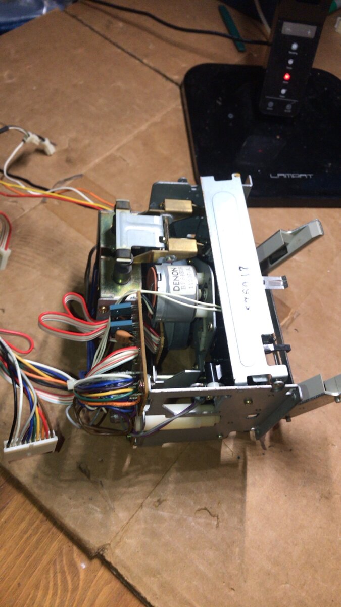

Ещё фото
9 часов назад, gtm сказал:
 Купил деку, Denon DR-F7, очень стильный вид.
Она ещё и играет неплохо!  По крайней мере мой экземпляр. У меня F8, с " семеркой" только в кварце отличие, насколько помню.

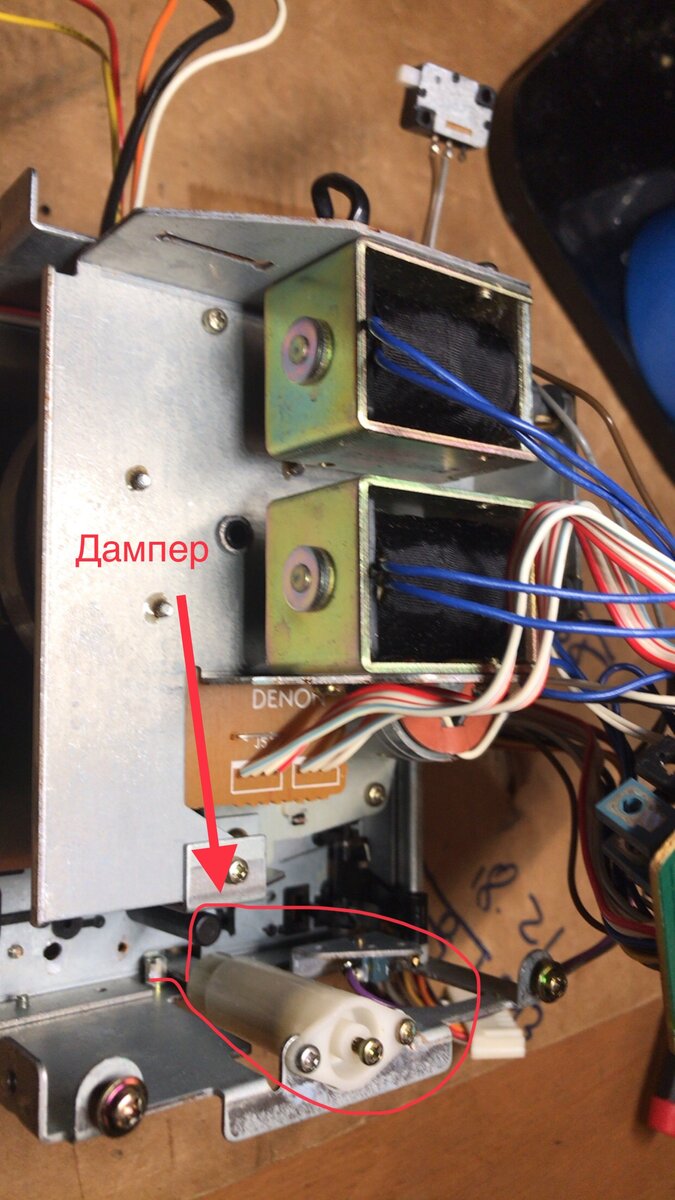

Подскажите, как на вашей деке открытие кармана происходит?
На моей жёстко, депфера никакого не нашёл. Судя по вашим фото его и нет. У себя решил вязкой смазкой направляющей. Стало лучше , но как-то тому же дизайну не соответствует. За фото спасибо!

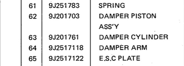

2 часа назад, doker.k сказал:
а 62,63,64 позиции по СМ в наличии есть?
Спасибо, гляну.
32 минуты назад, vbvb сказал:
По СМ нашёл , спасибо!

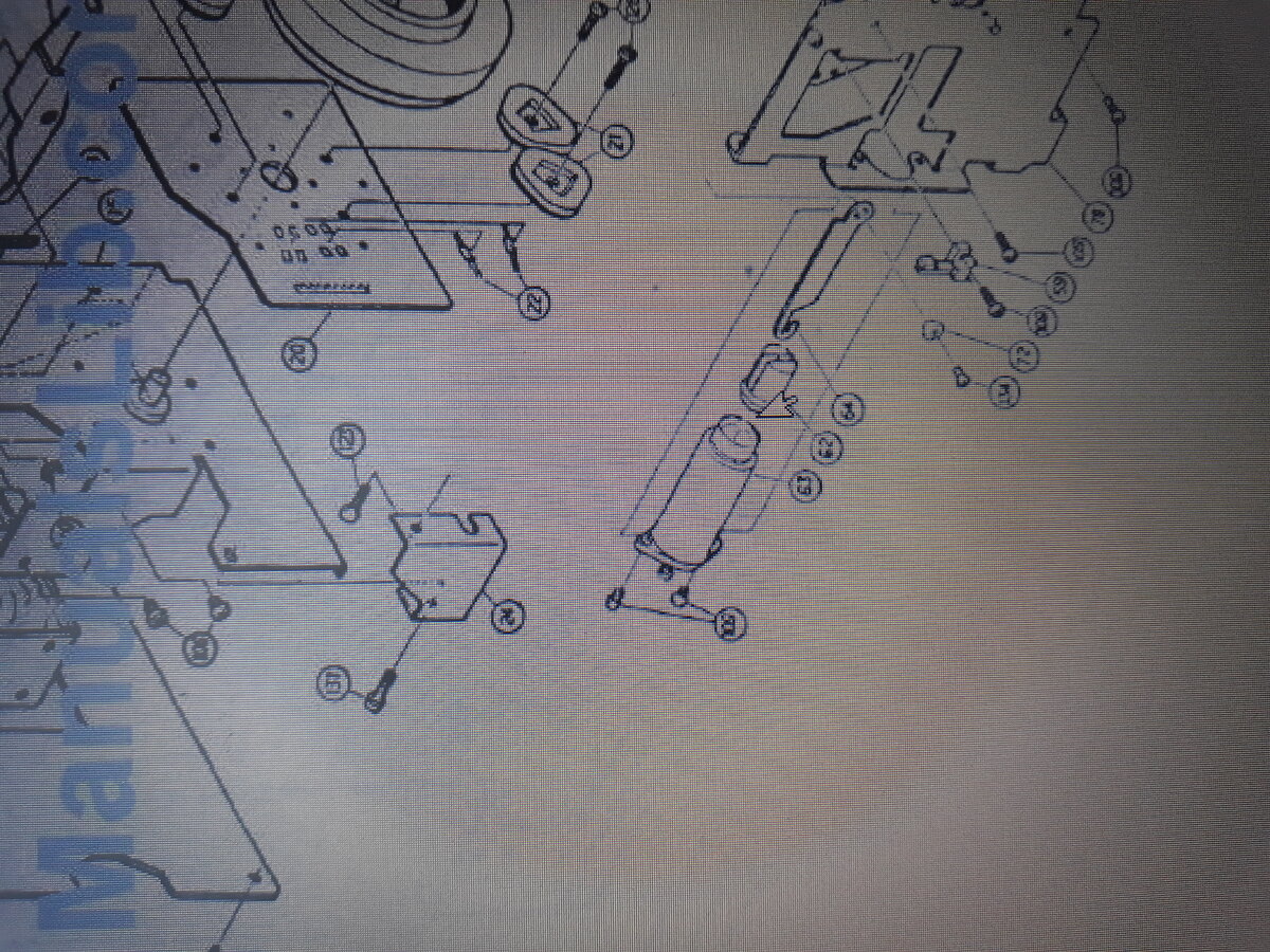

“Живьём”, вернусь с рейса, посмотрю.
Если и есть, то явно нерабочий.
По виду можно определить, что это за тип “тормоза”?. Там цилиндре масло,пружина или он воздушный?

фото дампера двери.
45 минут назад, doker.k сказал:
Демпфер воздушный иногда с демпфирующей смазкой. “Скорость” определяется винтом с торца
