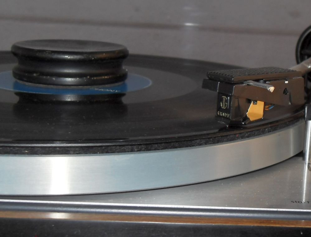

Уж извините. У меня этих голов штук тридцать в коллекции было. Зачем новичка в это болото толкать? У него есть усилок со встроенным фонокорректором. Простейший вариант - купить головку Градо. Она некритична к входным параметрам корректора и заиграет как надо. Во второй системе, вот прямо сейчас, у меня играет Градо Сильвер 3 к моему полному удовольствию. Горячо её рекомендую. Яркая и музыкальная.
1 минуту назад, Ал. Воронин сказал:

1 минуту назад, Герасим сказал:
У меня  тоже побывало на руках ровно три бошки Градо, только не начальные в  в  дереве,соната,платинум и еще что-то.
Все  бошки  вызывали своим  звуком  недоумение  и полное впечатление ,что это  какая-то отбраковка…
Впечатления, полностью совпадающие с моими на первых минутах и часах прослушивания. Там надо 50-80 часов обкатки, чтобы результат услышать. Торопыгам не везёт.
Грады НЕ экранированные головы, с некоторыми корректорами не играют вообще, просто потому, что радиочастотная наводка забивает вход корректора. А с некоторыми именно по этой причине играют плохо.
7 минут назад, Герасим сказал:
Для корректора в Ямахе 300 достаточно не деревянных. А для Лемана Блэк Боккс лучше AT33PTGII.
5 минут назад, okok сказал:
Да, известное дело. Зависит от вертушки. У меня на Дюале работает прекрасно. Корректор встроеный в усилитель. Сначала был Аудио Аналог Пуччини СЕ, а позавчера сделал Ямаху АХ-700, играет с ней.

Согласен полностью. Правда вопрос - почему Грин1, а не Грин3? Всё-таки это уже третье поколение, с некоторыми доработками и улучшениями. Кроме того третье поколение теперь выпускают на новом швейцарском оборудовании. Да и вообще, первое поколение уже лет пять, а то и десять по полкам и складам валяется, а третье - только что сделали.
2 часа назад, Ал. Воронин сказал:
Человек, со временем,  привывкает ко всему, даже к Бухенвальду. Настоятельно не рекомендую продукцию Grado. Сразу в пучину МС-нии я бы “нырять” не стал, тем более если в приоритетах рок музыка. Купив МС картридж -  однозначно попадаете на  повышающий трансформатор, который стоит далеко не 10 баксов. Все эти фонокорректоры с   МС секциями- далеко не лучший компромисс. Зачастую   его собственные шумы по уровню сопоставимы , или даже превышают уровень выходного сигнала картриджа. Удачи.
1 минуту назад, Игорь Кулько сказал:
, вот Герасим привык наконец к городскому житью. :slightly_smiling_face: Дело не в привычке. Во первых есть другая система в другой комнате с МС головкой, а во вторых на этом Дюале шел меняется одним движением руки и на втором шеле у меня Ортофон ОМ-30. Есть возможность сравнить. Так примерно 80% прослушивания винила сейчас у меня идёт на Градо Силвер3.
