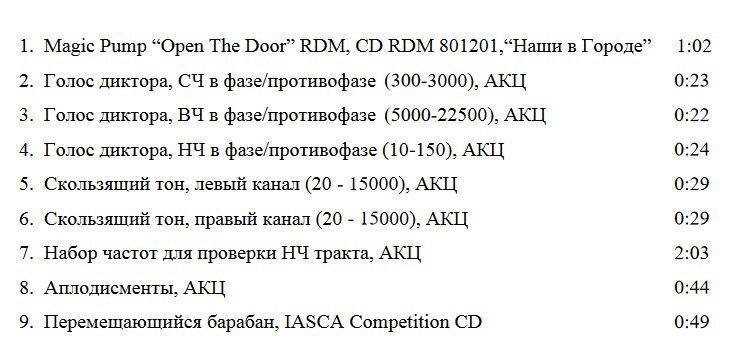

при проверке СД проигрывателя DENON DCD-890 столкнулся с непонятным явлением -
проигрывал СД с тестовыми сигналами (Аудиодоктор FSQ ), контролировал через наушники:
треки 2->4 ) сигнал Фаза и Противофаза звучит как-бы наоборот
треки 5 и 6) скользящий тон раздельно по каналам - оба трека звучат в обеих каналах однвременно (в нормальном режиме звучит только по одному каналу - ПК и ЛК поочерёдно)
трек 9) перемещающийся барабан - разделение по каналам есть (т.е. не Моно сигнал) но звуки ударов хаотичны (в нормальном режиме должны чётко перемещаться из ЛК в ПК)
До сих пор на всех проигрывателях что я проверял этим диском данные тесты отрабатываются корректно, первый раз встречаю такую кашу.
