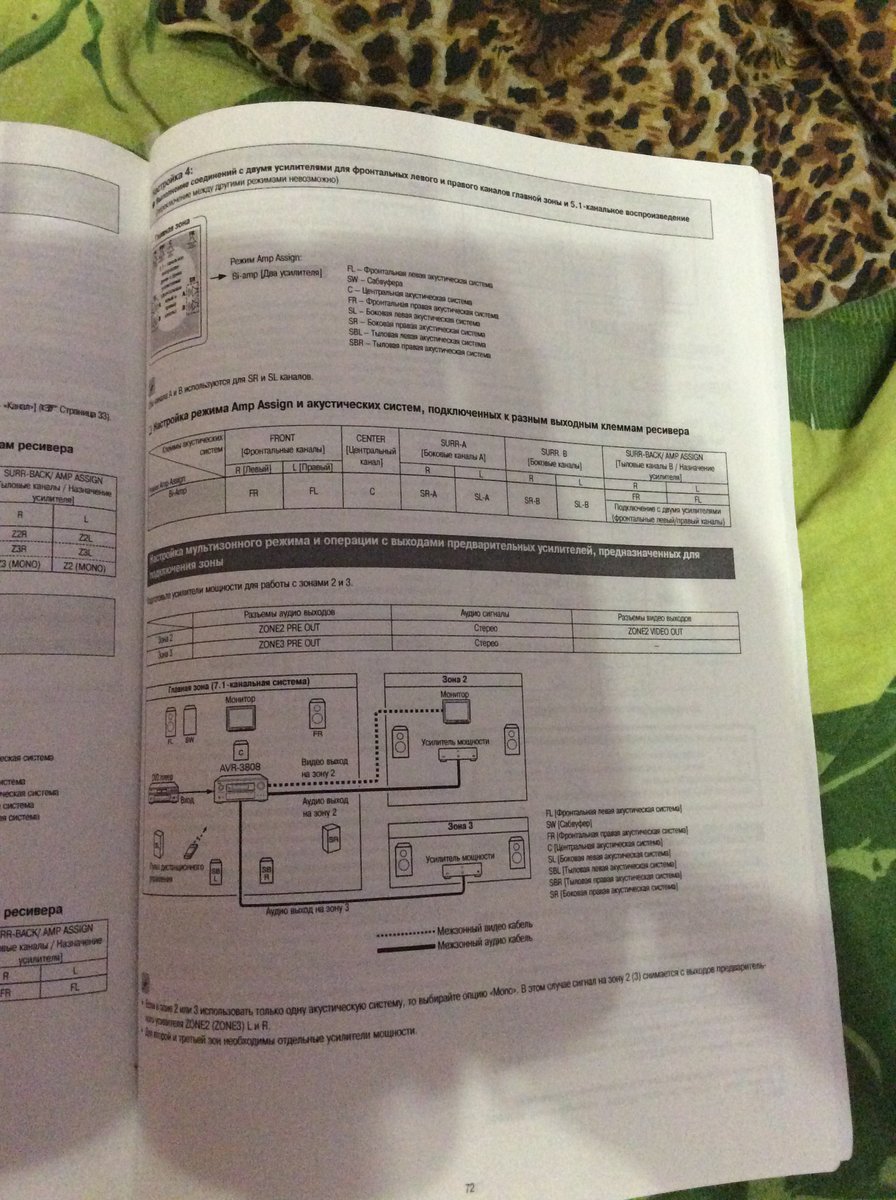

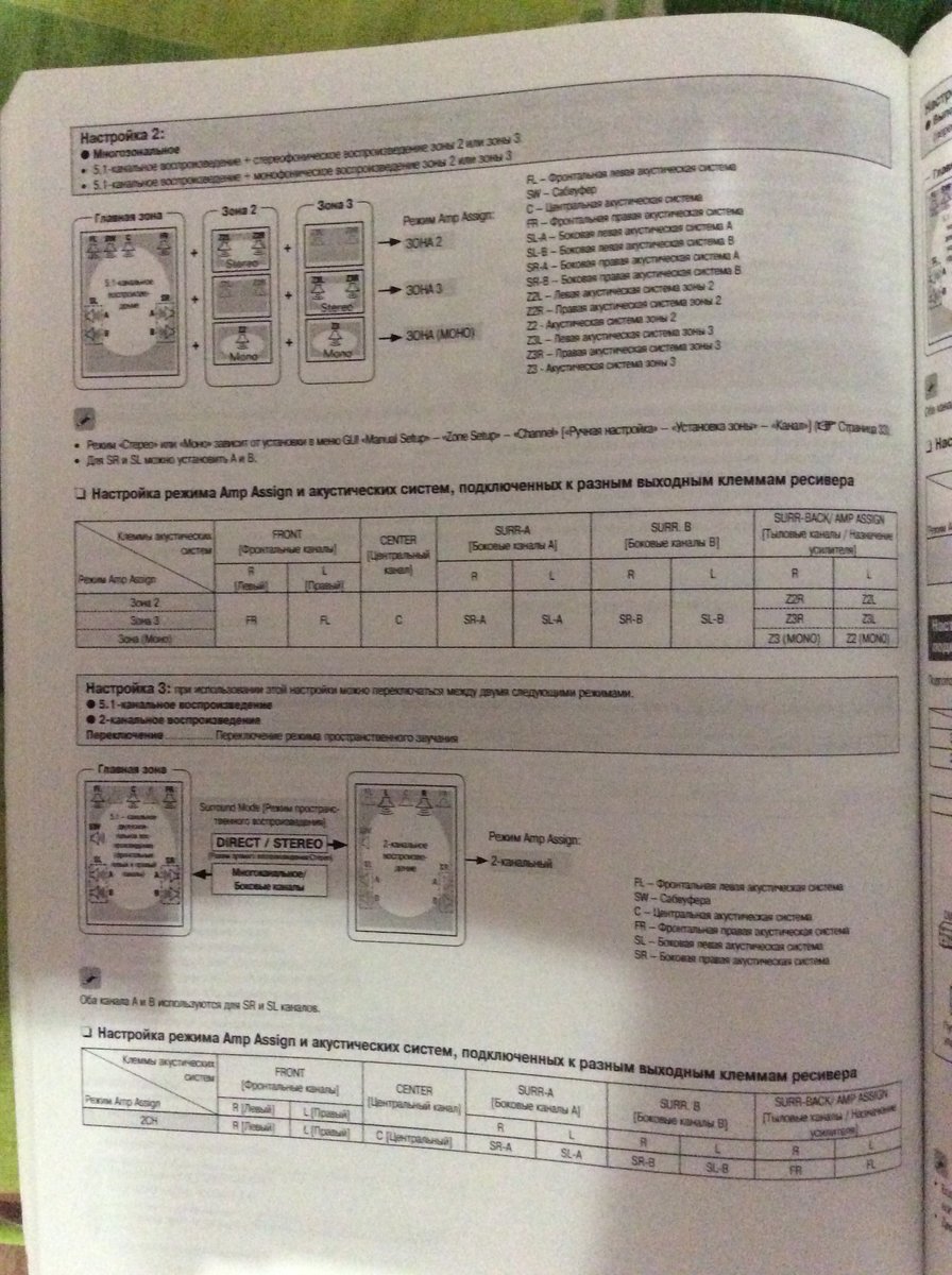

Здравствуйте. Очень прошу помощи по подключению данного ресивера по Би-амп к акустике Монитор Аудио сильвер RS8. Вот все просто вроде бы ну не пойму что и как правильнее в настройках выставить. Одну пару проводов с фронта кидаю например на LF, другую  с тыловых сурраундов на HF, перемычки убираю все вроде бы неплохо , при включении ресивера либо при переключении источников слышен звук из динамиков кратковременный.  Потрескивание негромкое. Далее при переключении треков на dvd denon 1920 тоже иногда слышно но рандомно, например 1 трек потом 9-й. При переключении треков на флеш не слышно ничего.  Вот не могуу понять это неисправность или норма? Если по обычной схеме подключено вроде бы никаких посторонних звуков.
в меню ресивера выставляю surround Mode на stereo , а соответственно amp assign на bi-amp. Может что-то не так выставляю?

в ресивере выставляю такие показатели
Surround mode либо stereo либо Direct
Amp assign собственно говоря Bi-amp
провода с фронта кидаю на LF
с “лишних” surround на HF

Может что в инструкции перепутал что(((
