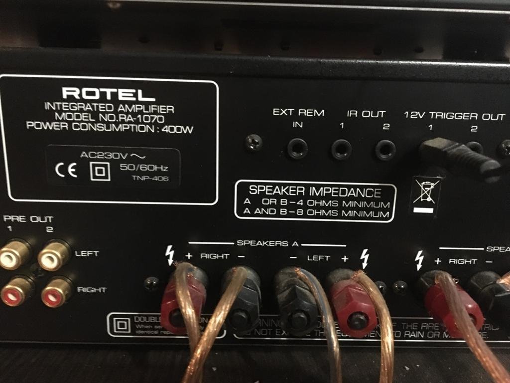

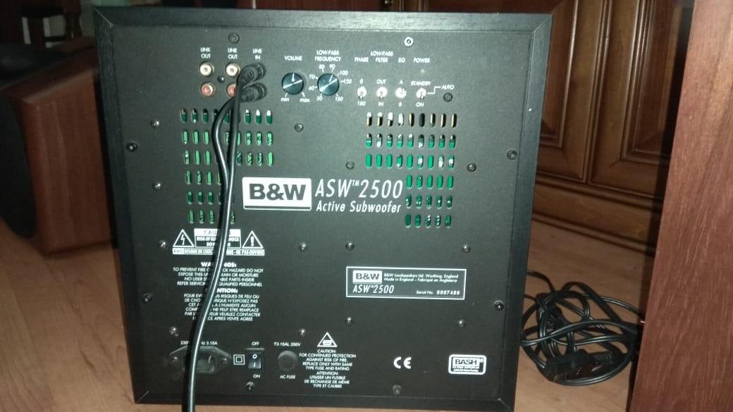

 Господа, подскажите пжт. Присутствует Ротел 1070 и куплен сабвуфер BW asw2500  с рук. В инструкции Ротела четко написано, что возможно подключение саба, но у меня не вышло. Бубнеж имеется, звук не идет. Я новичок в этом деле и, возможно, подключал не теми кабелями…Буду счастлив если посоветуете как подключить) Варианта рассматриваю два-неисправность саба и подключение не по схеме. Обычный саб от кинотеатра BBk работает c Ротелом.
Добрый день. Так как подключали-то, в итоге?
Если с выхода Pre Out на Line In, то должно играть, если саб исправен.

 Именно так, но не понимаю, из Pre Out должен идти один кабель или два? Bbk играл с одним выходом из преаута и два колокольчика(rca-2rca как я понима.) в него. Этот так буднит только. Не может быть что ему нужна два выхода преаут?
Должно быть два, иначе будет бас только из одного канала.
Но на вашей фотографии миниджек сейчас почему-то подключен к 12 вольтовому триггеру. Там аудиосигнала нет :slightly_smiling_face:
