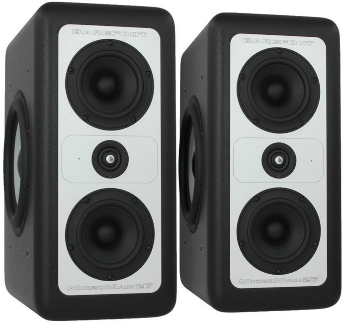

если басс динамик установлен внизу сбоку, звук идет в сторону.
Да вот так сделали чуваки и парятся. Многим нравится.
https://prosound.ixbt.com/news/2019/april/30/barefoot-micromain27-gen2.shtml
Jack Shirley, Atomic Garden

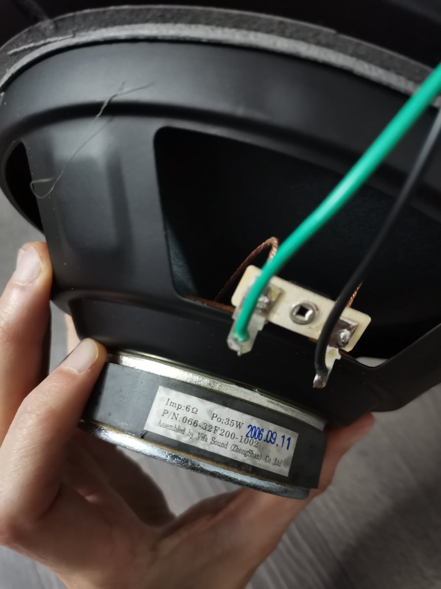

Ватой ничего не изменить. Там скорее всего динамик с высокой резонансной. Доработки - деньги на ветер
Вот такой там стоит. Низкие кстати неплохие.
Для начального звука акустика пойдет. Дальше думаю апгрейд на более качественную.
