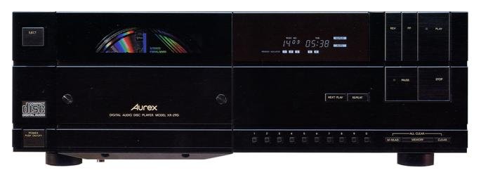

Приветствую всех!!! Обращаюсь к знатокам CD плееров, а именно
Aurex XR-Z90
- мне интересен размер пассика по работе привода
- у меня растянулся и порвался - прошу помочь
