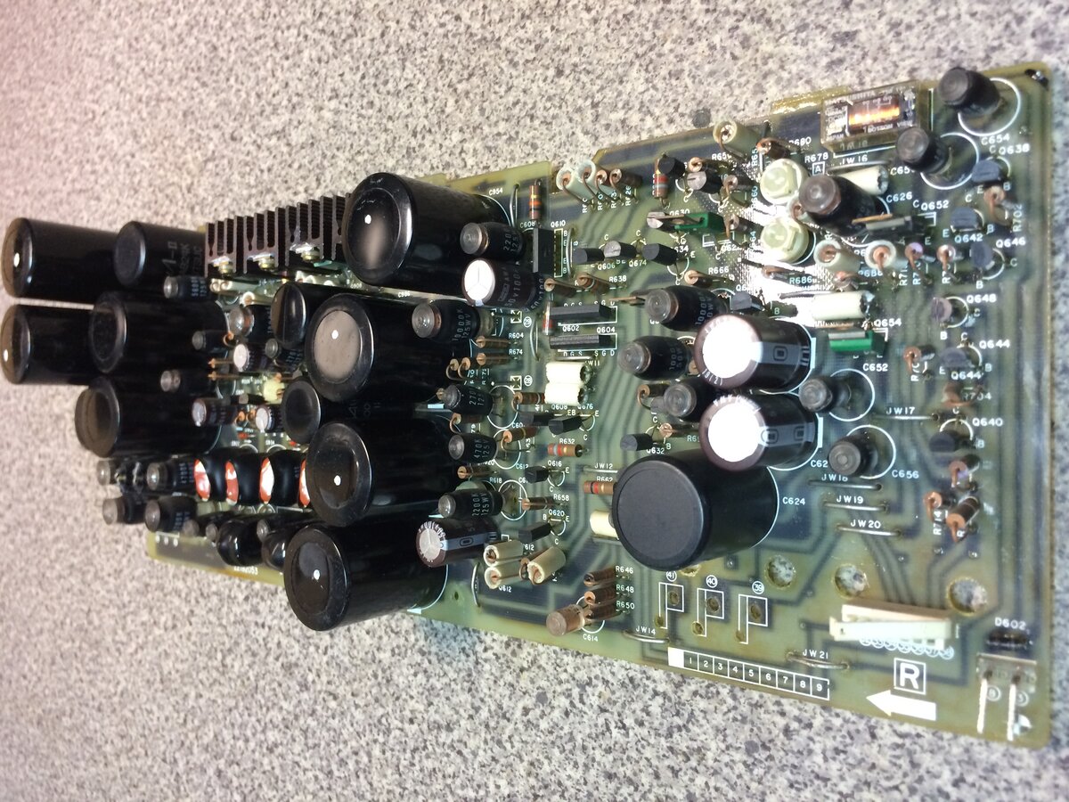

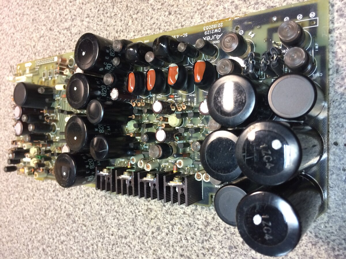

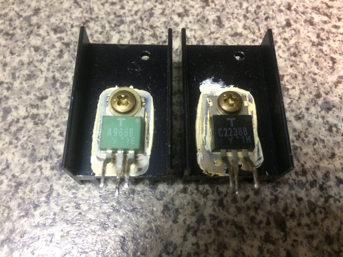

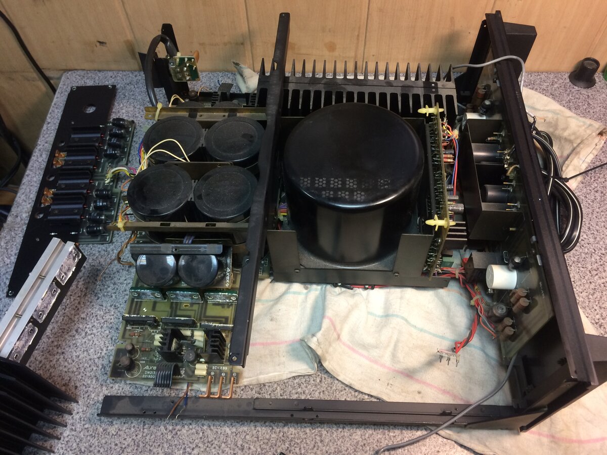

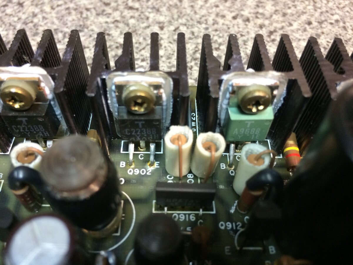

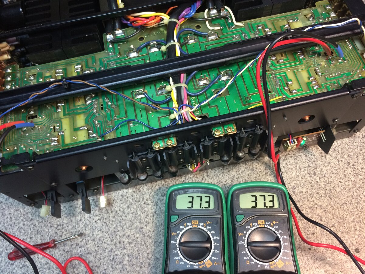

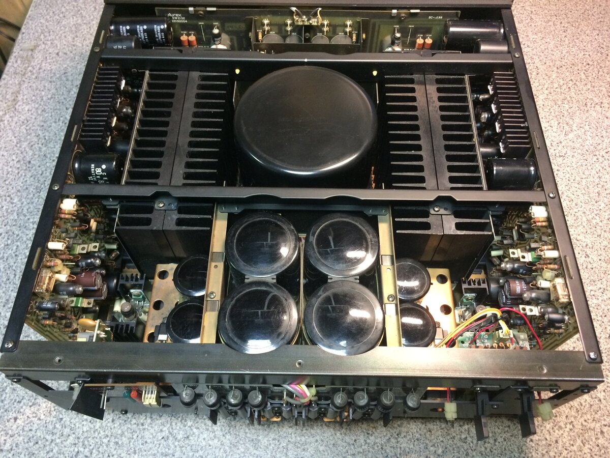

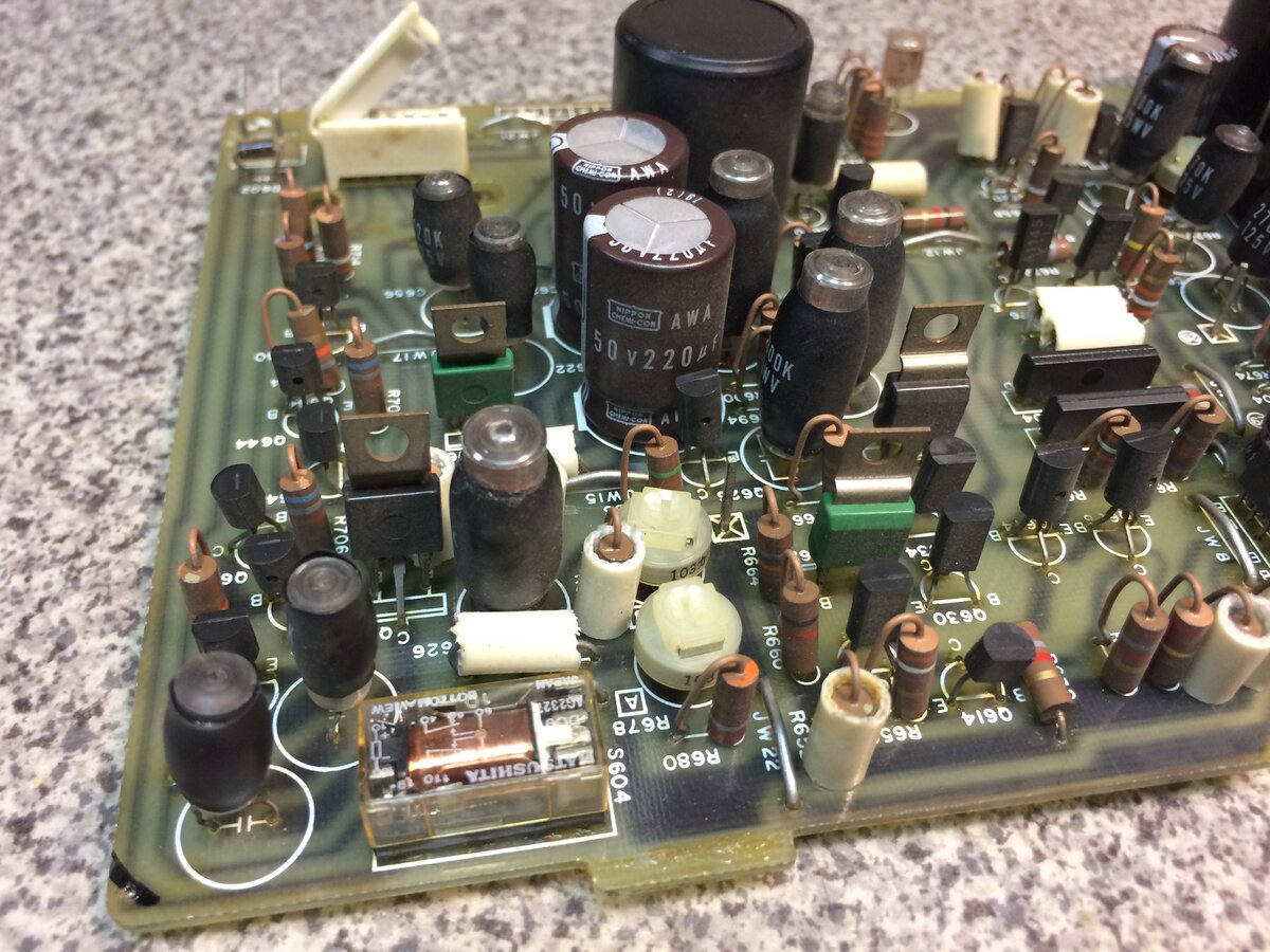

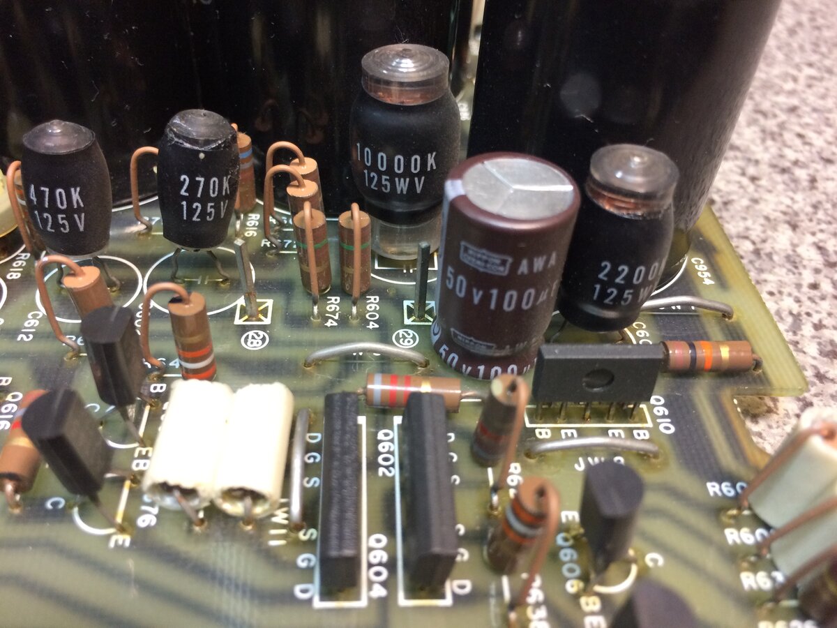

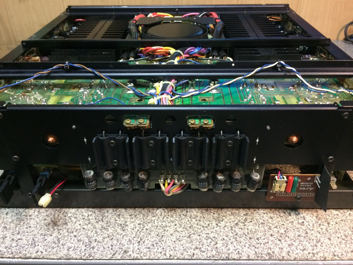

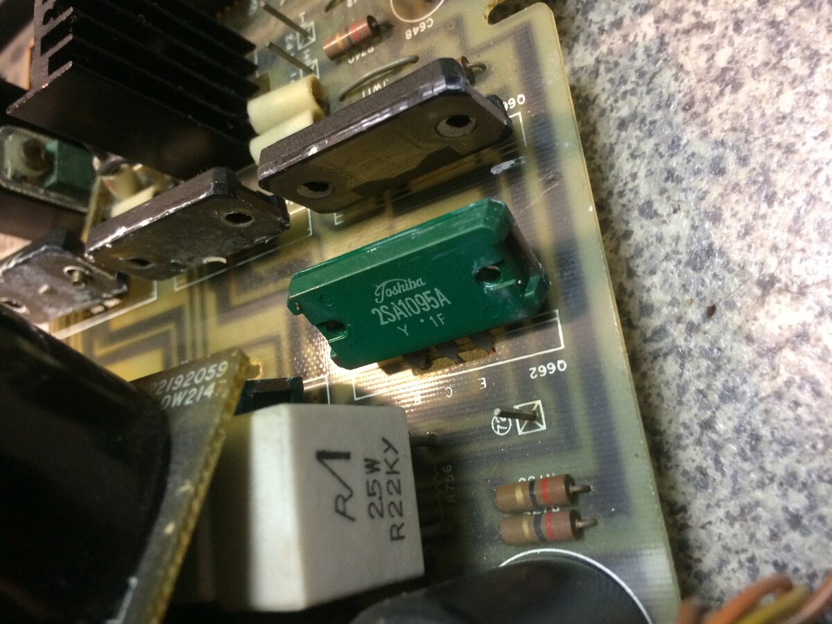

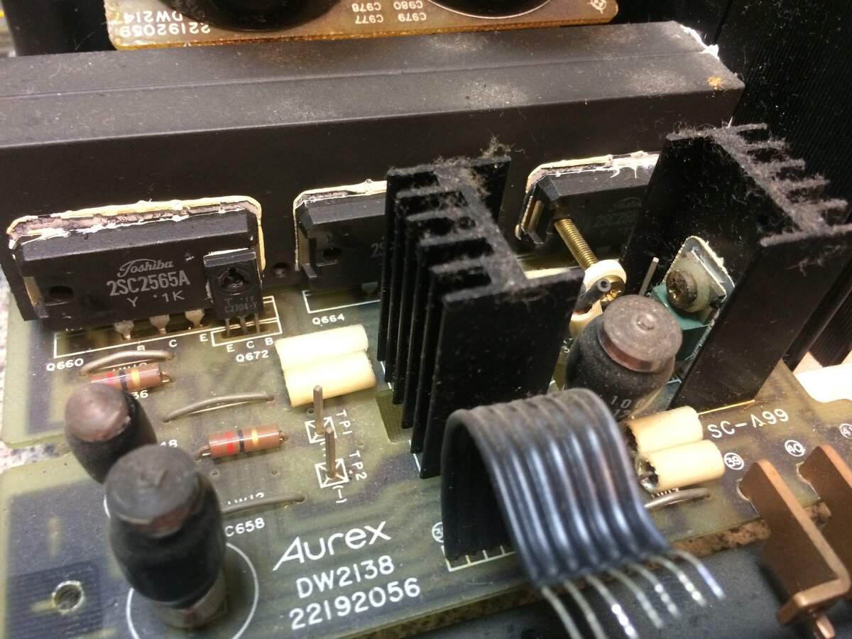

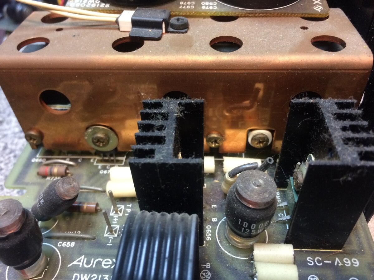

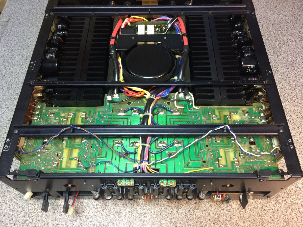

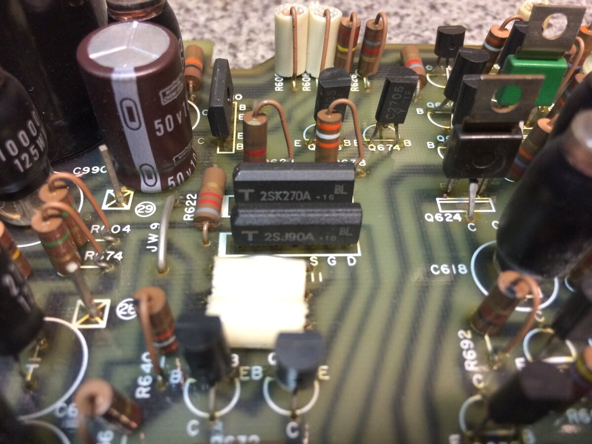

Работает в классе А, АВ. Совместно с предом SY-Λ99 и акустическими системами SS930/SS730 относится к верхним компонентам. Очень достойный уровень звучания, в прямом сравнении обошёл хорошо известный Accuphase A-30, а так-же Denon POA-3000RG. Попал на тех.обслуживание,  поэтому есть возможность познакомиться поближе ну и конечно сделать фото. Информации по нему очень мало, поэтому всё что-то новое, думаю будет интересно. В основном собран на своих же комплектующих Toshiba, в первую очередь выходные транзисторы - 2SA1095A/2SC2565A, по три в плече. По мере разбора буду выкладывать фото.

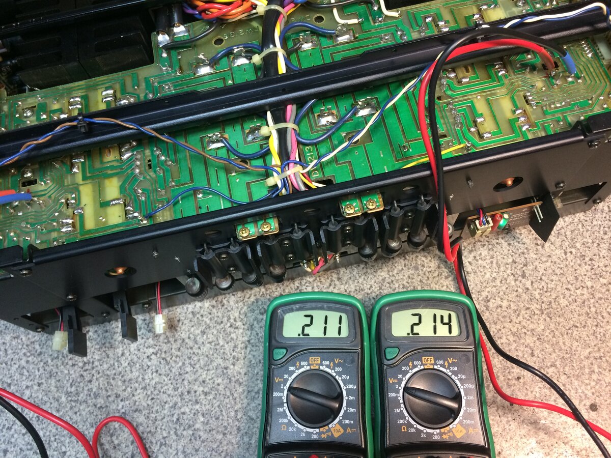

Имеются контрольные точки, можно померить режимы токов покоя для класса А и АВ.
Спасибо, очень интересно.
Смахивает на верхний Сансуй.

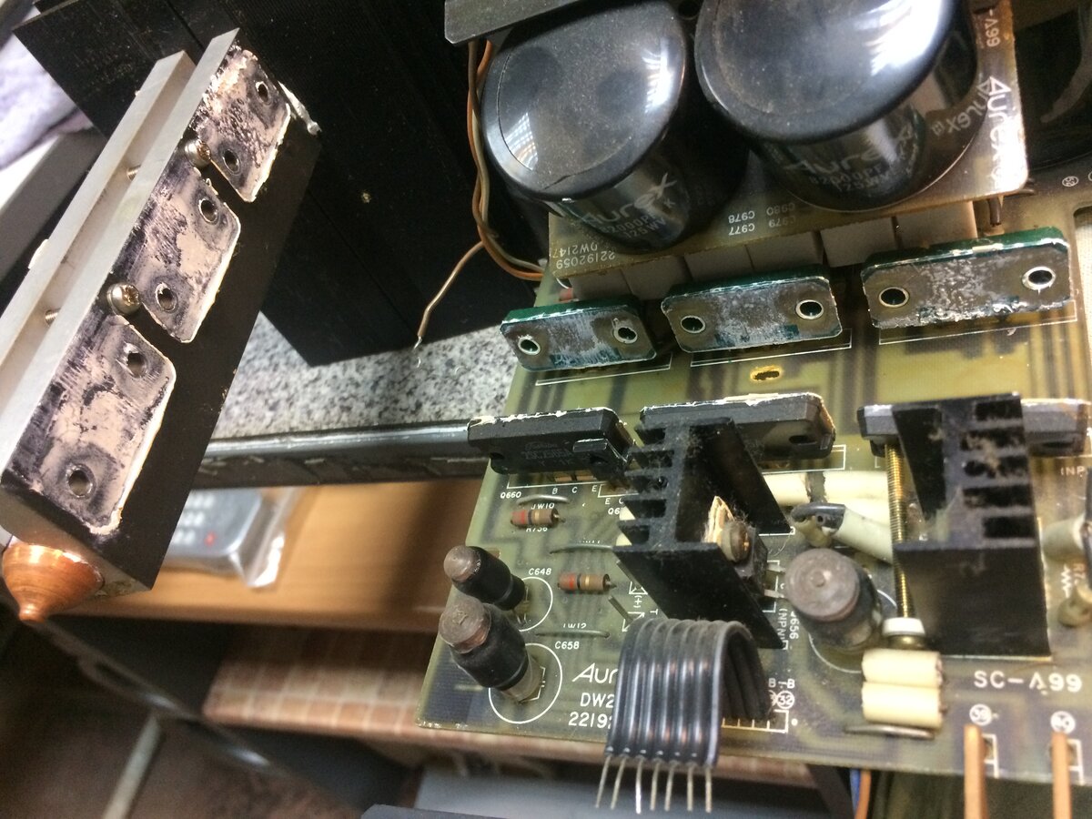

Обязательно проверьте эмиттерные резисторы выходного каскада (белые кирпичи). Мне попадались с уменьшенным и нестабильным сопротивлением, резюки были такого же типа.
25 минут назад, okok сказал:

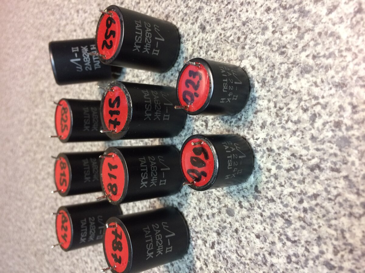

0.22 Ом 2.5 Вт маркированы как лямбда
Да, именно такие были подохшие в Сансуе. Кстати, даже не в одном.
Стоит выпаять и проверить на хорошем приборе.

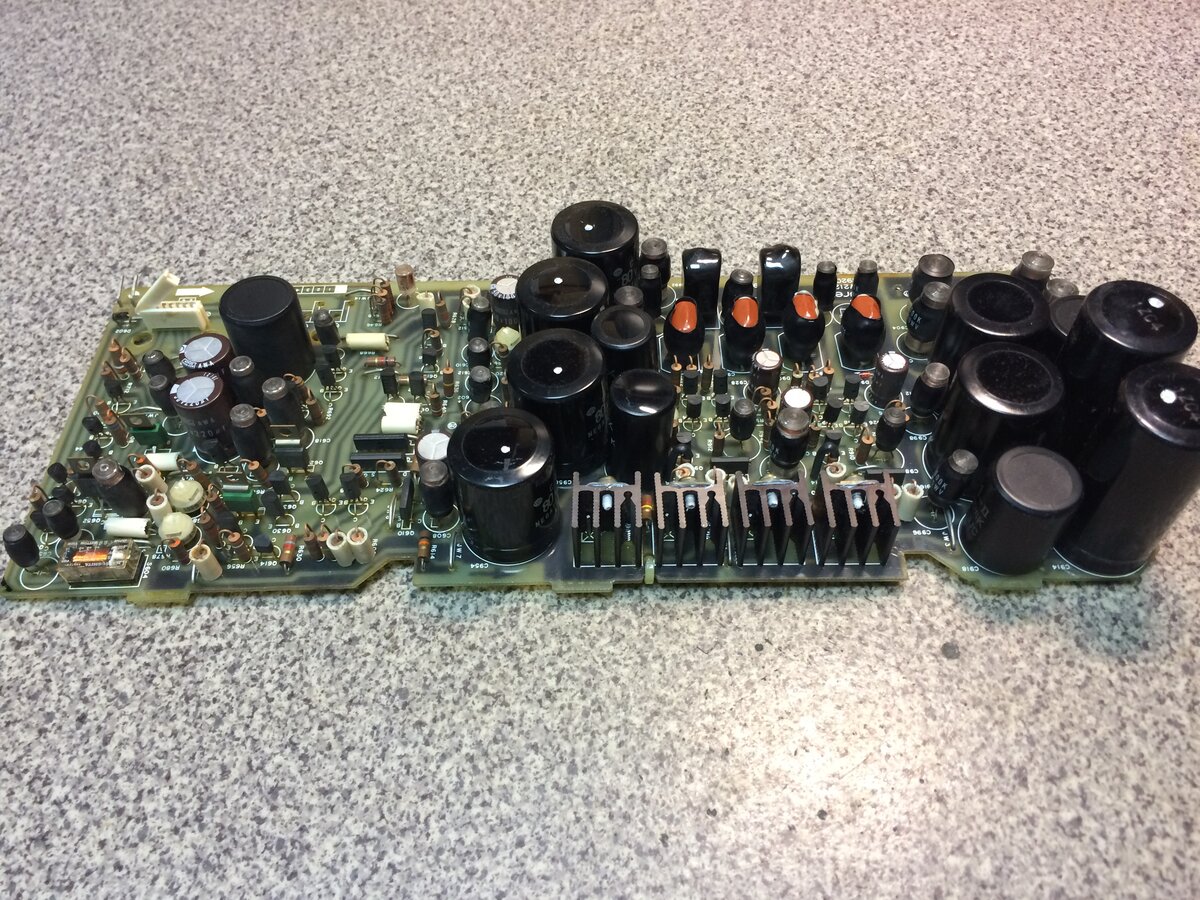

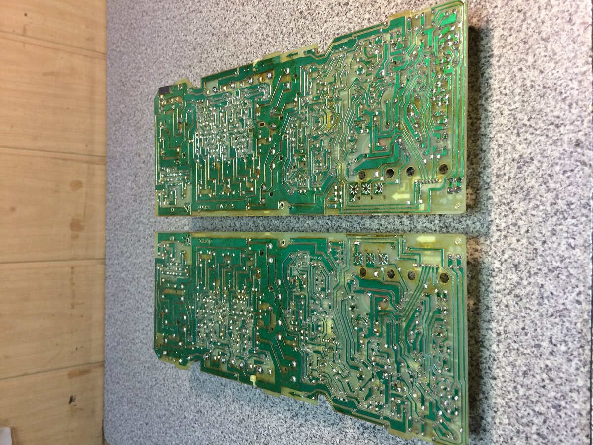

Дорожки печатной платы из бескислородной меди толщиной 280 мкм.
27 минут назад, okok сказал:

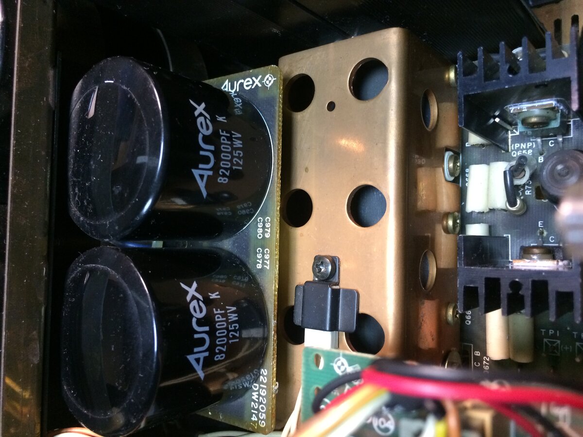

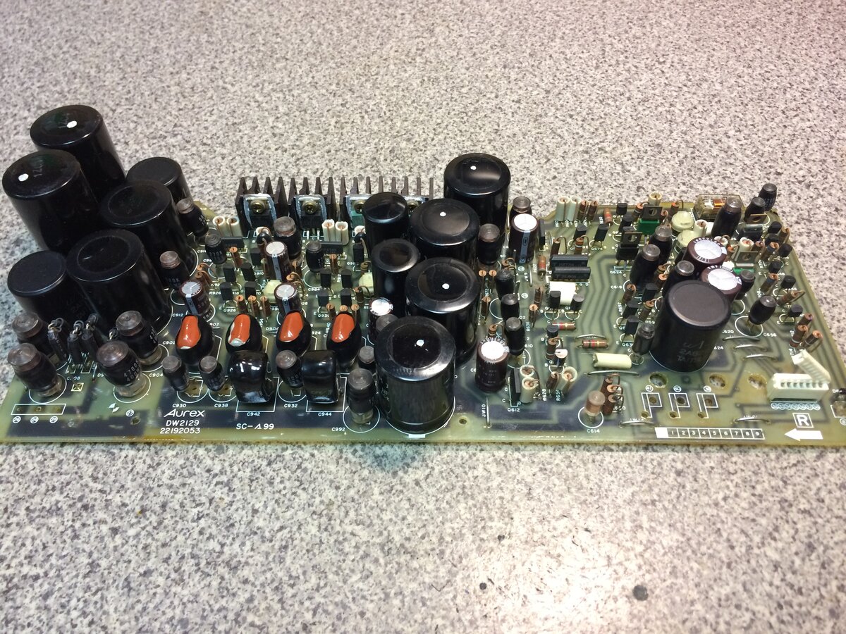

Это обязательно и не только их. К примеру те-же лямбда конденсаторы могут хорошо терять в номинале.
Не стоит забывать, что вот эти именно лямбда-конденсаторы, которые намотаны из медной фольги, определяют окраску усилителя.
Их часто ставили шунтами к электролитам.
В этом случае, уменьшение емкости не имеет определяющего значения, и менять на современные МКТ или МКР - это просто изговнять оригинальный звук.
Вот где они стоят как проходные (разделительные), там, конечно, емкость имеет значение, но менять на современные низкокачественные металлизированные конденсаторы тоже не стоит.
28 минут назад, okok сказал:
Многие любили их использовать, тот же Denon
29 минут назад, okok сказал:
в том же 88-м преде их меняли на Roederstein MKT1813
http://amp8.com/tr-amp/toshiba/sy-88-23.htm
