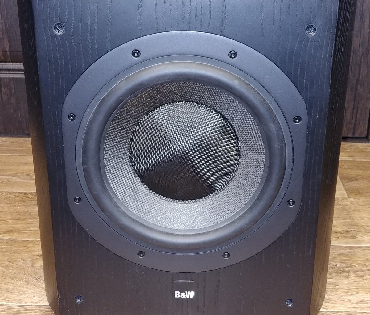

Есть в наличии сабвуфер ASW825 Bowers & Wilkins 12". Недавно перестал работать. На минимальной громкости он что то изображает (рукой чувствуется), при добавлении громкости - на встроенном усилителе загорается красная лампочка и динамик отрубается. Сперва грешил на усь, думал от скачка напряжения что-то сгорело. Отправил в ремонт (московская контора), при получении по видеосвязи они продемонстрировали, что усь рабочий. А вот динамик скорее всего подпален. Я замерил сопротивление у своего - 2,1 ом. у аналогичного в их (московской мастерской) - 3,7 ом. Говорят надо динамик смотреть и ремонтировать как вариант.
Подскажите, кто сможет продиагностировать и при необходимости отремонтировать динамик НЧ от сабвуфера ASW825 Bowers & Wilkins 12" ?

Скорее всего, вы катушку подожгли.
Катушку, конечно, вам перемотают, но звук слегонца изменится.
Поэтому, если хотите полной идентичности, стоит поискать сам динамик.
Можете обратиться туда, где вы покупали саб.
Или поискать на торговых площадках. Но цена будет приличная.

Прошерстил уже все доски и аукционы - нет динамика отдельно в продаже. У официалов запросил ценник, жду ответ, думаю удивлюсь )
Кому может пригодится.
Сопротивление на моем динамике оказалось 2.1 Ом, на аналогичном рабочем 3,7 Ом.
По запросу на новый динамик ответили два поставщика - 560$ и 650$ соответственно.
Отправил в ремонт (известная питерская контора именно по сабвуферам и доработке НЧ динамиков) при разборе оказались окисленные провода в самой катушке … Перемотка + доставка примерно 12 т.руб.
По звуку … соседи не жаловались ))
