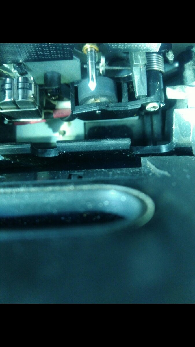

Прилагаю фотку сэндвича головок, для начала разговора, чтоб вы оценили износ! Возможно, потребуется шлифовка.

По фото проблема с сендвичем не очевидна .
По какой причине хотите шлифовать и что не устраивает в деке ?
Что делали самостоятельно?

Гол__овка с небольшой ступенькой, но частотка на нормале до 17000гц с неравномерностью -3дб. Надо шлифовать?
