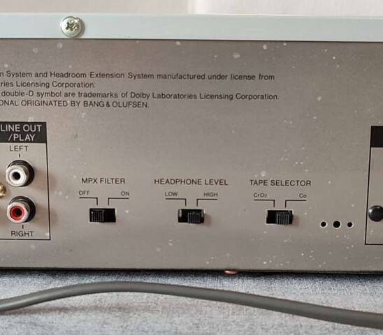

Странный переключатель на AIWA AD-F660
Приветствую, камрады. Кто знает назначение селектора “Tape Selector” на задней стенке аппарата? Сразу говорю, что юзер мануал в сети не находится. Никак. Вообще. Только сервис, но от него мало пользы (что я несу!) Вот он справа:
Это не тип плёнки - его магнитофон распознаёт автоматом. Ещё более загадочным является правое положение селектора. Кобальт? Серьёзно?
Кто сталкивался с подобным переключателем, поделитесь инфой.

кобальт -это заменитель хрома на 2 типе ленты, но требует вроде бы другого подмагничивания ( и возможно тока стирания) при записи. Скорее всего этот переключатель и корректирует при записи под кобальт на 2 типе кассет.
Японские тип-2 все кобальт и есть за малым исключением очень древних.

8 минут назад, LongPlay сказал:
Теперь понятно назначение селектора и почему он вынесен на заднюю стенку аппарата. Про 2-й тип и кобальт не знал, спасибо.

“Специальная модификация оксида железа”  как раз и состоит в добавлении кобальта или его соединений, я так думаю.
Ясно же написано, все японские кассеты тип 2 (за малым исключением самых старых) и являются собальтироваными и при записи на них переключатель нужно ставить на кобальт.

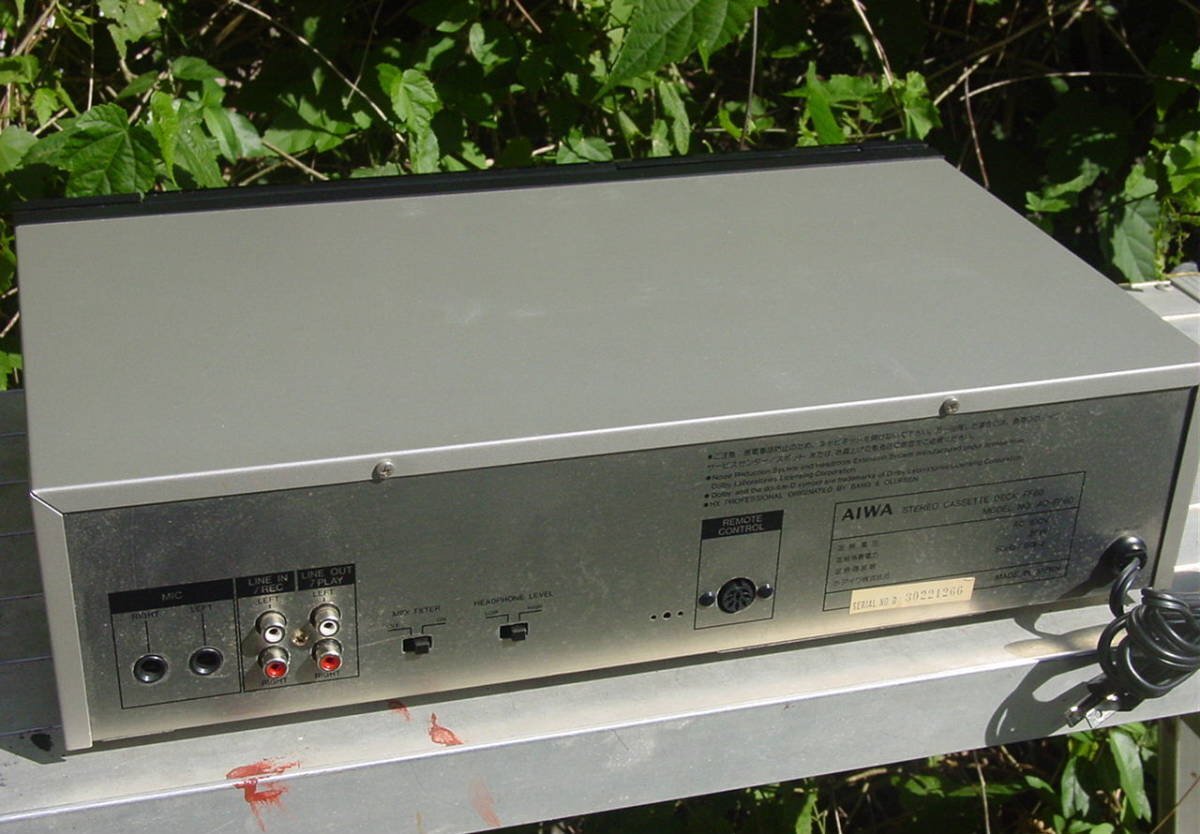

Кстати, “японская” версия этой деки AD-FF60 не содержит этого селектора!
Видимо, конструкторы сочли невозможной ситуацию, когда японец в Японии на японской деке будет использовать агфу или басф 😁
