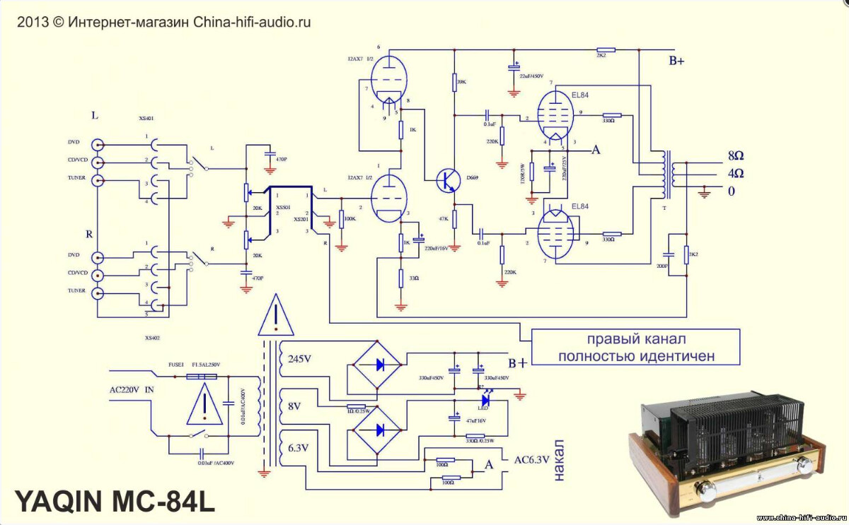

Доброе утро! Вчера случилась аказия, при прослушивании ярко загорелась одна лампа (6п12п) и появился шум в одной колонке (к сожалению я в это время сидел с закрытыми глазами) и когда услышал шум в колонке бросился к усилителю, что бы выключить. И когда уже выключал то появился дум из под ярко горевшей лампы. При новом включении, все лаппы горят нормально, но звука уже нет на обоих каналах! (((((( Может кто то в районе Королёва или Москвы может посмотреть усилитель и отремонтировать.

6п12п
На схеме нет такой лампы.
27.09.2021 в 07:50, Schneegrass сказал:
…ярко загорелась одна лампа (6п12п)
Нет таких ламп в природе не то что в схеме
2 часа назад, okok сказал:
Может автор заменил ею 12ax7, по размеру они похожи🦧
Это была описка, конечно это была 6п14п. Проблема уже решена, очень хороший мастер Юра, мне починил плату. Проблема была в лампе, из неё вышел весь вакуум (вернее, зашёл воздух) и её коротнуло из за коротыша перегорела одна дорожка.
