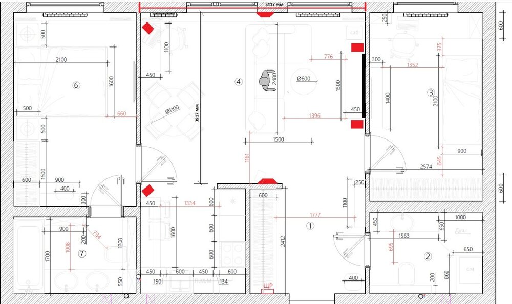

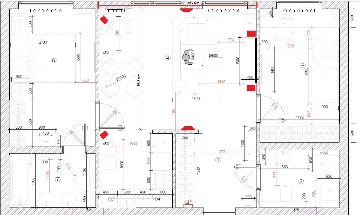

Планируем переезжать в новую квартиру, хочу правильно разместить в гостиной свою АС, но не очень понимаю насколько она сыграется с формой самой комнаты, которая как сейчас модно объединилась с кухней и прихожей. Параллельно приходится воевать)) с дизайнером и женой, которые норовят распихать все без учета всех правил, а в идеале вынудить меня ограничится потолочными врезными динамиками, мол стильно и модно.
План комнаты и схематично нарисованной дизайнером исходя из моих требований акустики прилагаю, хотя она не учла ряд моментов, что боковые АС будут настенными и расположены строго на оси ушей, а фронты немного сантиметров на 30 выдвинуты от стены и обращены на слушателя.
А теперь вопросы:)
  1. Хотел бы услышать предложения и мнения по такому варианту у опытных людей. Я в этом деле прямо любитель любитель).
  2. Обязательно ли тыловые колонки, те что сзади на стене, должны быть направлены на слушателя? Вопрос в том, есть вариант взять у знакомого ещё одну пару настенных моделей Chorus SR700 взамен полочных 705v, так бы эстетичнее выглядело. Но в таком случае направить динамик на диван уже не получится.
  3. На какую высоту можно подвесить тыл (полочники/настенные) и боковые (настенные), чтобы не сшибать их головой? Как скажется их подъем на качестве звуковой картины?
  4. Положение сабвуфера, насколько критично близость боковины дивана.
  5. Учитывая, что ТВ будет не маленький, а стена короткая, критично ли фронты ставить в 10-15 см слева/справа от ТВ?

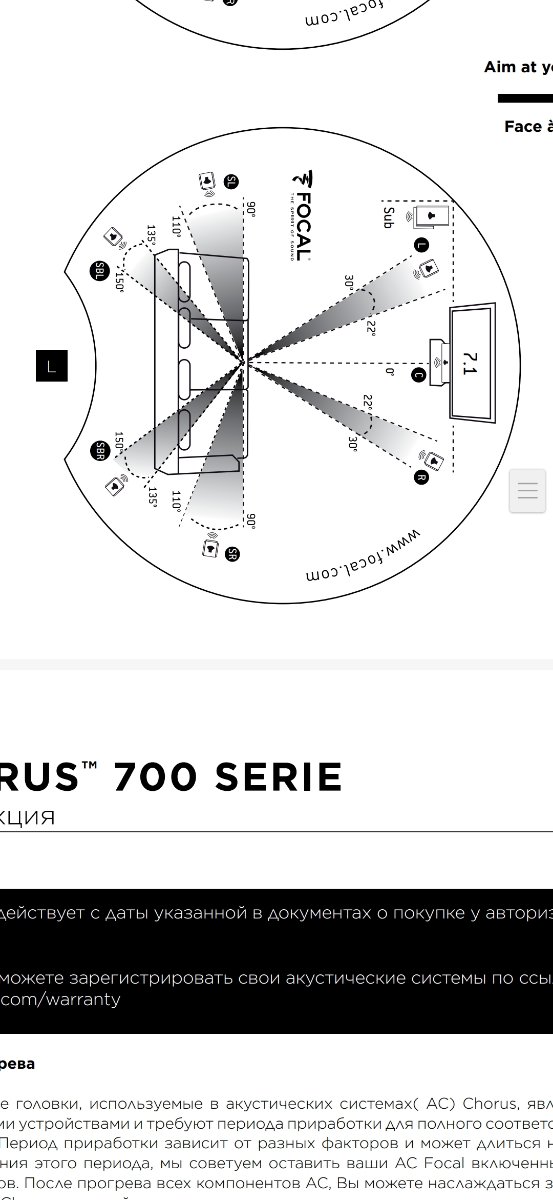

По инструкции производителя  Focal скажу, что по фронтам допустимо от передней панели АС расстояние до задней стены 50 см, до боковой 60-70. Но при этом указано что от ТВ надо отступить на 50 см! Думаю последний  критерий был направлен на то чтобы магнит АС не влиял на Экран ТВ. Поэтому им я пренебрегаю.

  1. Не самая хорошая конфигурация, но что есть, то есть.
  2. Для такой конфигурации лучше полочники 705v и направить их на слушателя.
  3. Если Dolby Atmos не планируется, то высота 50-60 см от ушей слушателя до твитера колонок. Также можно поэкспериментировать с высотой и послушать, если будет такая возможность.
  4. Не очень критична.
  5. Фронты можно поставить в 10-15 см слева/справа от ТВ, но лучше их раздвинуть, насколько это будет возможно. Сабвуфер можно поставить между ТВ и фронтальной колонкой.
У меня тоже все на фокалах, я бы тыльную нижнюю колоночку переместил из-за двери, будет не совсем симметрично, но более правильно, если что обращайтесь, помогу.
30 минут назад, SERG_1 сказал:
Я просто по градусам угол померил, у меня получилось, что за дверью тык в притык в рекомендации попал 135 ° , (150°-135°), а выше двери в плане уже 155°. Или такой отступ от рекомендаций не критичен?
Так то да, практичнее будет справа от двери вешать её.

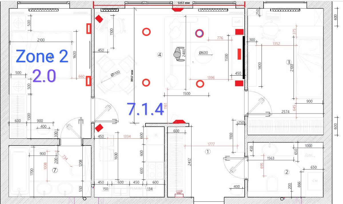

Можно совет? Учитывая, что предстоит все равно ремонт, я тут задумался о дополнительных 4-х потолочных врезных динамиках направленного действия на перспективу смены ресивера, на модель которая будет поддерживать Dolby Atmos 7.1.4.
Вот голову ломаю, что за модель ресивера присматривать? Ведь таким образом на всю квартиру у меня получится 13 динамиков, 2 в спальне ( zone 2) и 11 в гостиной, не считая саба… Ну бюджет на новый рес до 130 тыс.
Полагаю, что в любом случае придется на время просмотра кино отсоединять провода колонок в спальне и подключать 2 потолочные. Или есть какие-то более практичные решения этой задачи?

Есть! Забыть про спальню, поставьте беспроводной приемничек и подключите к сети. За ваши деньги однозначно ден 4700, оцениваю достойно, но мне высказали мнение, что ямаха (1080 2080 3080) в этом плане круче по звуку, скоро успею оценить, заказал себе кое-что.. По дену могу дать рекомендации лично, здесь писать не буду, знаю про него всё и как организовать абсолютно чумовой кинотеатр за смешные деньги, но деньги будут нужны
