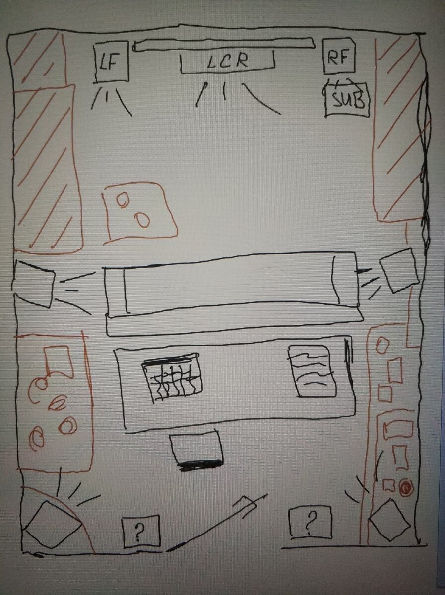

Попозже попробую сделать и прикрепить схематическую картинку.

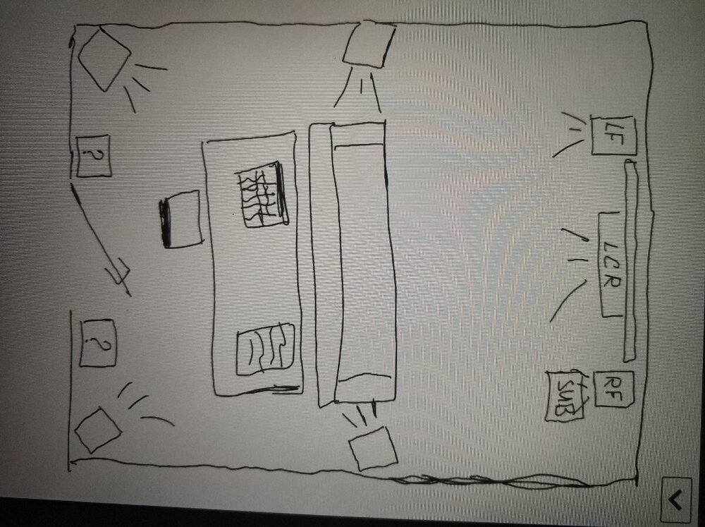

Вот схематично нарисовал комнату (правда без мебели по бокам). Собственно, если менять тыловые полочники на напольники, то размещаться они будут только так (по краям от двери), можно сказать что будут играть в диван и стол.. Но зато будут гораздо массивнее и стоять на шипах. Стоит ли такое делать?
Дорисовал мебель. В начале, заштрихованные - это высокие шкафы открытого и закрытого типа.
4 часа назад, Alexander111 сказал:
Не стоит. Полочников на тылах достаточно.
13 часов назад, Alex 65 сказал:
Да, где то уже встречал такое мнение. Я просто часто слушаю и музыку в мультиканале (размножение стерео на все колонки) - в этом случае также не стоит?
6 минут назад, Alexander111 сказал:
А почему нет. Если тембральная достоверность или ритм, например, имеют приоритет над «сценой», «эшелонированием» и прочим размещением «виртуальных источников звука» - напольники на тылах будут уместны.
Хм.. Нет, терять ни в чем не хотелось бы. Хотел именно как лучше сделать (во всех ракурсах). Фильмы тоже немаловажное значение имеют. Раз таким образом стоит вопрос, тогда лучше оставлю полочники, они и места меньше гораздо занимают.

06.12.2020 в 03:02, Alexander111 сказал:
Нормальное расположение, дальше над качеством звука работайте.
