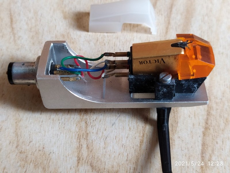

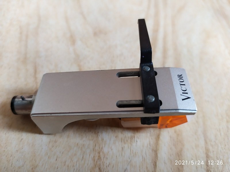

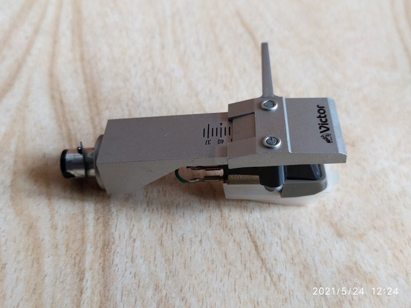

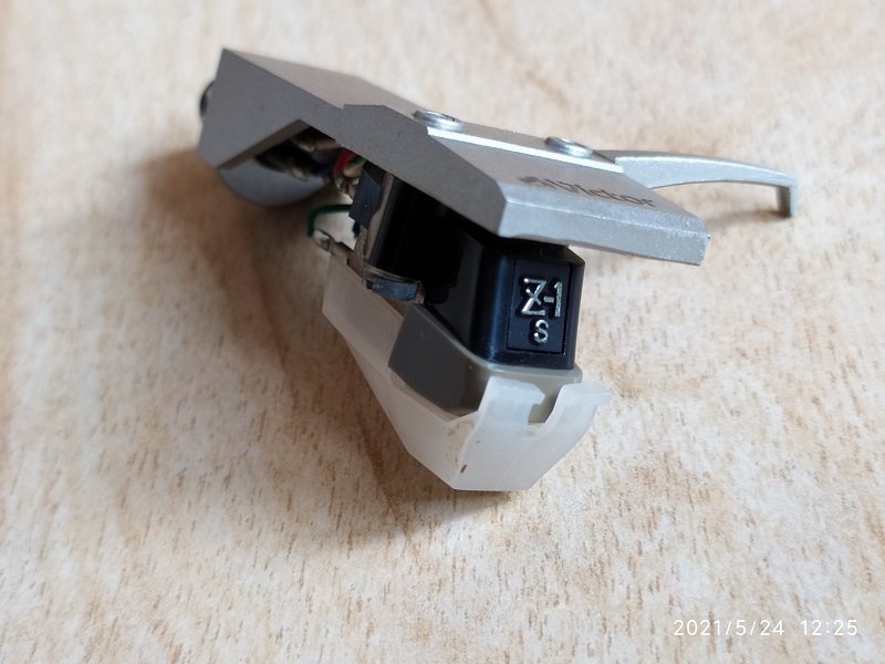

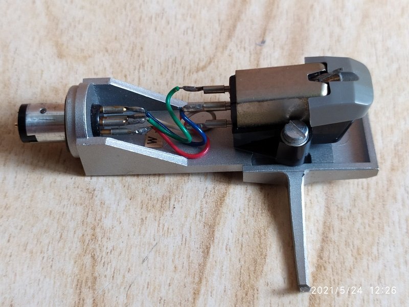

Попали в руки два этих катриджа, подскажите пожалуйста какие вставки можно для них взять?
как я помню искать даже запечатанный оригинал нет смысла - это в любом случае проблемы с подвесом и рано или поздно голова ложится на пузо,
поэтому вопрос что есть на сегодняшний день из альтернативы, новые вставки типа Jico и тп.
Приоритет конечно Х-1, кто слушал такую скажите как она по звуку, есть смысл её реанимировать?
(Z-1s помоему самый нижний в линейке поэтому думаю с ним даже заморачиваться не стоит)

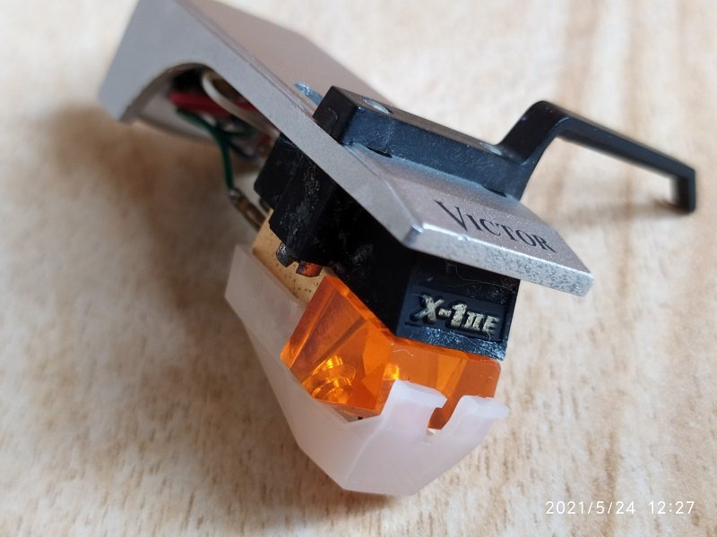

X-1IIe отличный ММ картридж, с подвесом проблем не замечено, не путайте с X-1. Только найти родную вставку NOS нереально. Что касается Jico, не имело смысла покупать этот картридж под такую вставку, пользуйтесь как есть, если состояние позволяет.

спасибо,
но в том то и дело что вставка на X-1IIe сдохла, вот и думаю какие варианты возможны,
пока по поиску нашёл такие -
https://www.jico-stylus.com/product/dt-x1mk2/
https://www.lpgear.com/product/JVCSDTX1II.html
первый Шибата,
второй похоже эллипс, в описании  указанно - Vivid Line natural diamond
кто сталкивался и может пояснить что это точнее?
(разницу в цене видите сами)

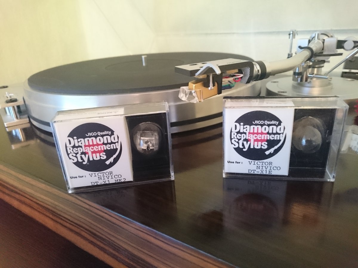

Если я правильно помню, то шибата от Джики на X-1 не встанет, только если ее на Z-1 поставить. Но я бы лучше взял эллипс от Джики для X-1 такой же оранжевый, как на фото.
У меня вот такие две вставочки. Все нормально становиться и “играет”.
6 часов назад, herzen сказал:
 У Джико есть только эллипс и шибата для X-1 II , она встает  и на X-1.  На Z-1 она не подходит .  Что касаемо фоток топик стартера  у него X-1 II с эллипсом .  Шибата от Джико звучит получше эллипса . Тушки X-1 II и  X-1 II\Е одинаковые
34 минуты назад, Андрей ФФФФФ сказал:
Значит я всё наоборот перепутал
