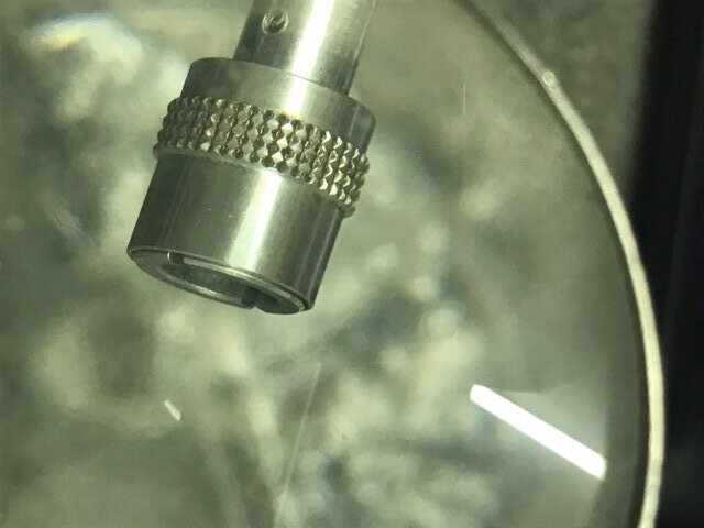

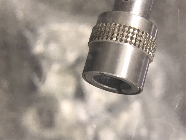

Проверьте состояние баонетной гайки. Если при перемещении ее вдоль трубки тонарма её привалочная плоскость выходит за неподвижную часть, то проблема в неплотном прилегании хедшелла с разъему тонарма из-за зазора который не выбирается при затягивании.
Сейчас попробую сделать фотою
Первое фото - изношенная гайка
Второе фото - исправная
