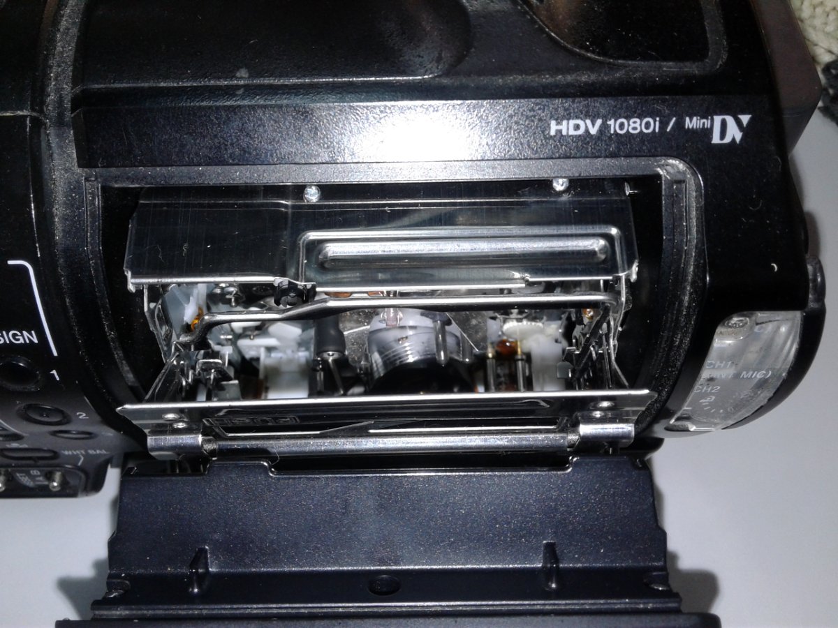

Польза есть, но только для головок. Не из этой сферы, но тем не менее - пока работал на камкордере Сони Z1 с кассетным механизмом DVCAM/HDV, чистил специальными кассетами. Раз в год обслуживал в СТ-ПРО с полной чисткой и смазкой механизма лентопротяга. Чистящие кассеты реально чистили барабан с видеоголовками. Наработка  у той камеры запредельная уже, но тем не менее головы живы - на хорошей ленте нет завалов и до сих пор иногда беру её в работу из-за оптики, хотя и пишет она максимум в Анаморфик Фулл ЭйчДи

Не знаю что вы и как чистили. Если в камкордере еще можно добраться до барабана, то в магнитофоне без разборки невозможно. В камкордере “на ходу” если чистить, то в 90% случаев выкидывает ошибку о грязной голове.

  Главное, чтобы я знал что и как😆. Разборка, да иногда нужна. В 45соньке, да и вообще в любом видаке как минимум  вержнюю крышку снять надо, а как иначе?))
На ходу это делать с барабаном вообще нельзя, бошки можно свернуть даже при неподвижном барабане, если усилие приложить)
