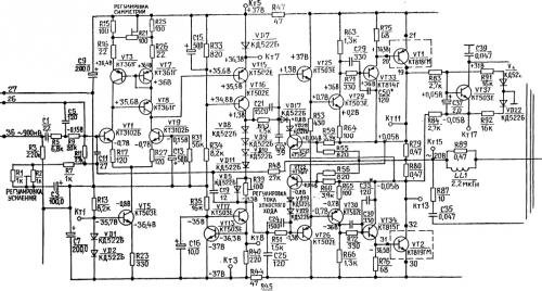

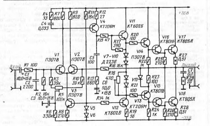

03.11.2020 в 21:39, Анатолий Гаврилов сказал:
Потому и басовик на этих 54 герцах будет стоять до конца дней своих, если не случится какой нибудь форс-мажор.
Например ФИ
В коллекторах выходных транзисторов,
кто какое сопротивление видит?
0.47 Ом
Да, так и есть.
Добавим - сопротивление кабеля - каждого провода до акустики,
там их два - верно?
Добавим, так, по мелочи - контакты от транзисторов,
до реле выключения защиты, до разъемов внутри корпуса.
Нужно учитывать - это суммарное сопротивление,
при создании АС?
Чет сдается мне АС создается исходя из того, что усилитель идеален 0 Ом.
Да и вообще, имхо, пофиг на все эти крохи. Измерительный микрофон расставит все по своим местам :slightly_smiling_face:
А то у какого нибудь лампового барахла и десяток ом может быть, и как под эту рухлядь настраивать? :slightly_smiling_face:
Сдается Вам - резистора 0,47 Ом - уже не видите?
какого нибудь лампового ..
Вот Вы Иван, сообщите честно -
слушали ламповый усилитель?
Доводилось Вам - лично, эксплуатировать - ламповый усилитель?
23 минуты назад, Алексей 1973 сказал:
Алексей, вы, очевидно, в схемотехнике не сильны.
Коллекторы транзисторов имеют собственное очень высокое выходное сопротивление, в данном случае - прикидываю сотни Ом.  Поэтому выходное сопротивление такого  усилителя очень высокое, если не замкнута петля обратной связи.
А вот обратная связь за счет своей глубины уменьшает выходное сопротивление до долей Ома или ниже.
Сопротивления в коллекторах тоже охвачены обратной связью, поэтому их номинал уменьшается в соответствии с глубиной обратной связи.
Определить выходное сопротивление можно по коэффициэнту демпфирования нагрузки, который обычно указывается в характеристиках. Обычно выходное сопротивление транзисторных усилителей с обратной связью порядка сотых Ома.
по коэффициэнту демпфирования нагрузки ..
okok, как Вы лично - определяете - коеффициент демпфирования нагрузки ?
Дорогой друг, это стандартный параметр, почитайте определение.
