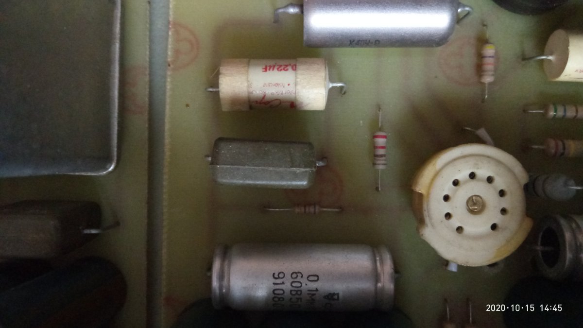

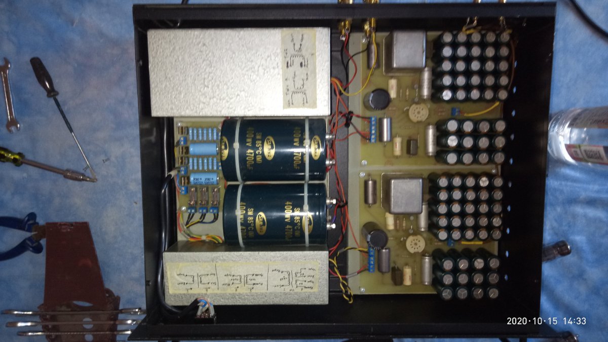

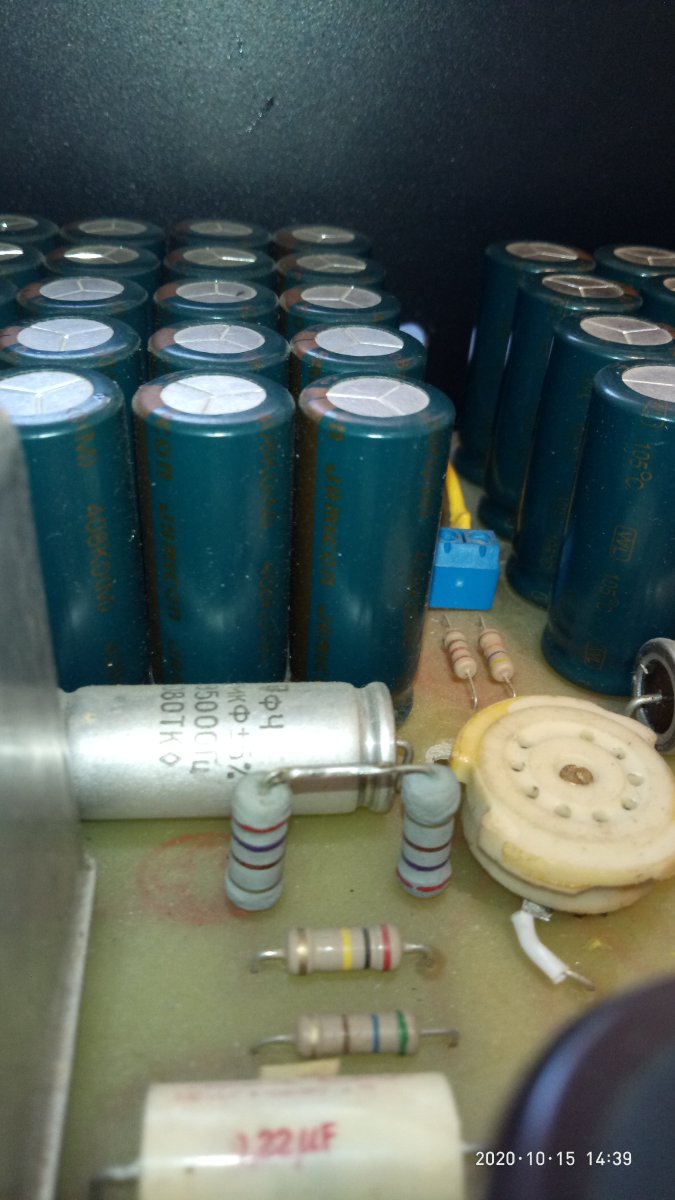

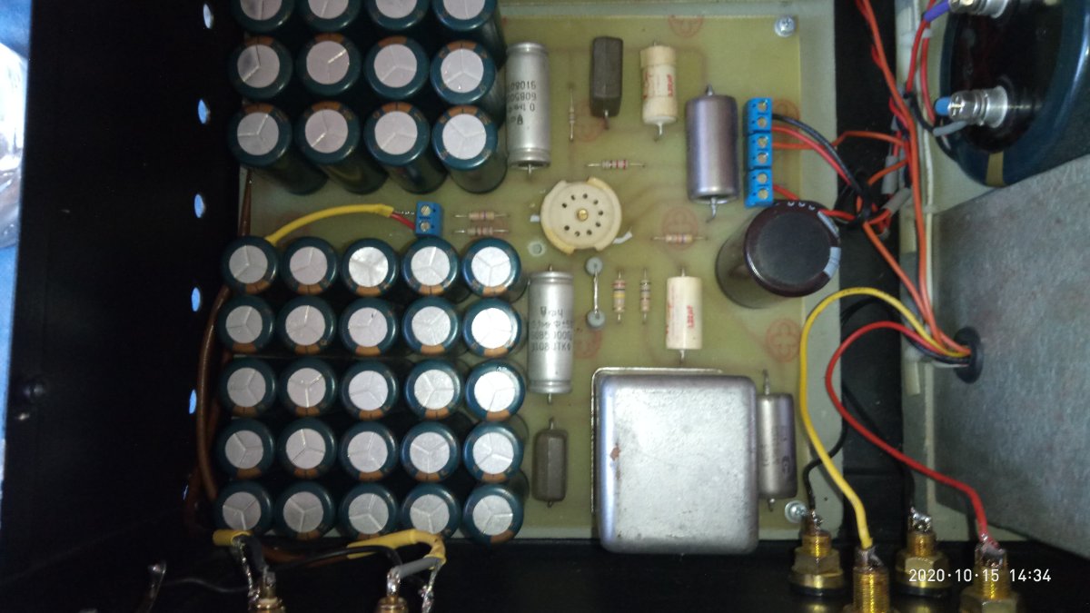

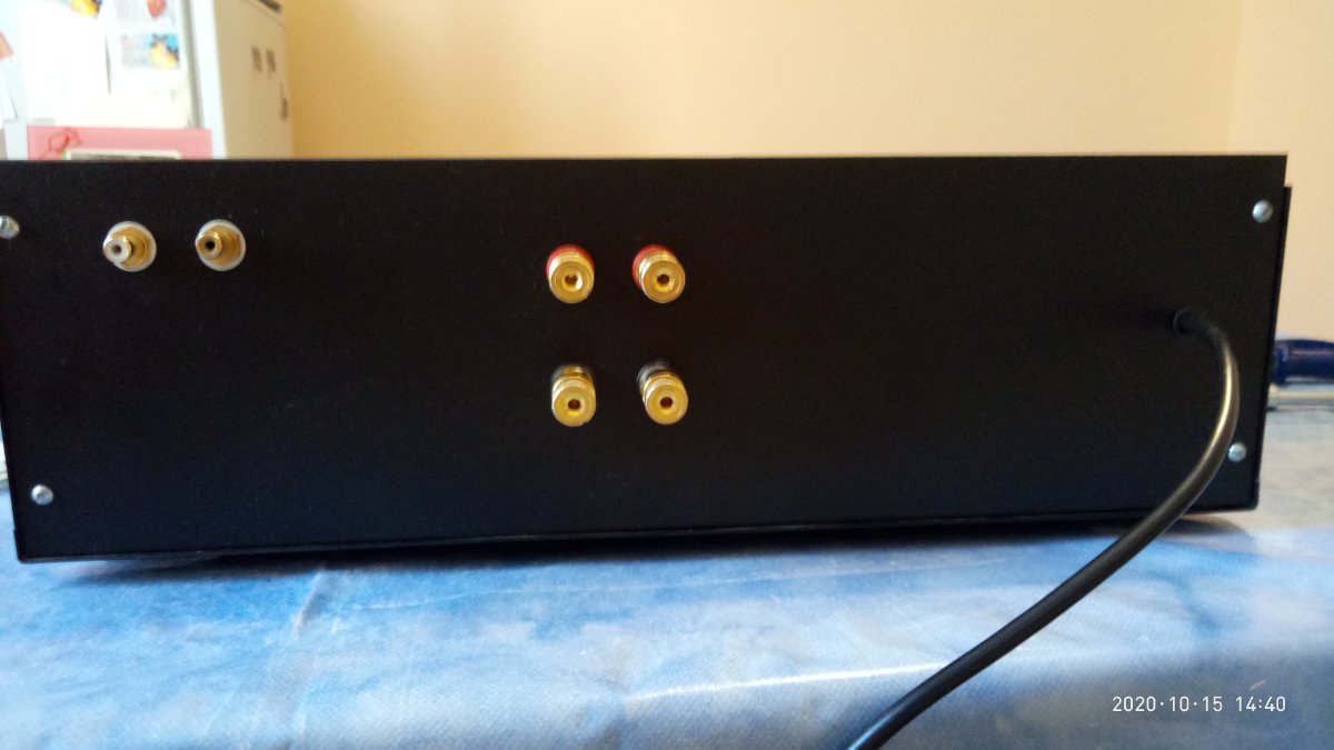

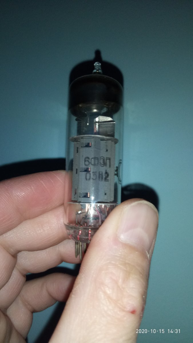

Привет всем.Нужна помощь.Приобрёл пару усилков с напольниками по хорошей цене:) Чтобы познакомиться с ламповым звуком.Было до этого несколько  ресиверов.Я совсем не разбираюсь в радиоделе.Читаю чтобы понять,что подойдёт для этих усилков из акустики (по сопротивлению),но инфа специфическая для меня.Один усь гудел вчера пока я в ожидании купленной б.у акустики  подключил Ямахи 6490.Но гул был приемлемый.Потом подключил второй усь,покрупнее и на нём слушал.Утром привезли акустику и я подключил потестить на гудевшем усе.Но после того как утром я снял крышку,пропылесосил,протер спиртом что мог,вынимал лампы и тоже протер:), появился сильный гул на правой колонке.Гул идёт при наличии или отсутствии сигнала входного на усилок. При этом можно слушать музыку,гул не исчезает.Я не стал рисковать динамиками и решил вновь вскрыть и проверить не коротит ли что.Заметил,что на правом клеммнике к колонке плюс и минус перепутаны.В сравнении с левым (на фото покажу).Попробовал подключить одну колонку поменяв полярность так сказать подключения (провода местами поменял,но гул не пропал:) Полазил в сети и нашёл совет проверить лампы.Наудачу вытащил правую крайнюю,включил усь-гул есть.Поставил на место,вытащил вторую из правой пары.Гул пропал.Больше не стал ничего делать,залез в инет,лампа стоит 550р.Вопрос-в лампе ли дело? И можно ли определить примерно характеристики усилка? Стоит ли тратиться.Хотя невзирая на шум мне звук понравился.Вспомнил,что с первого включения сцена смещена была влево.

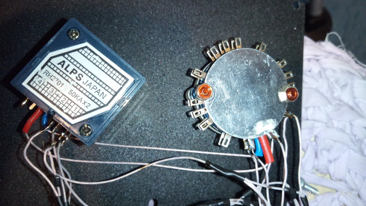

Плиз хелп:) Накидал фоток.Чтобы понятно было что это.И ещё вопрос,как правильно называется коробка с 3 входами и 1 выходом? Она не имеет питания,продавец назвал ресивером её.Я коммутатором:) Прибор регулирует выбор канала подключения и уровень звука.Нормально ли подключать смартфон к усилку без этого ресивера? Проводом mini jack-rca?

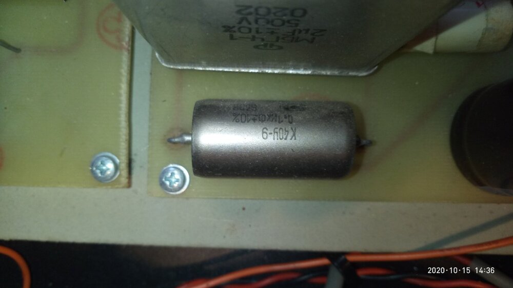

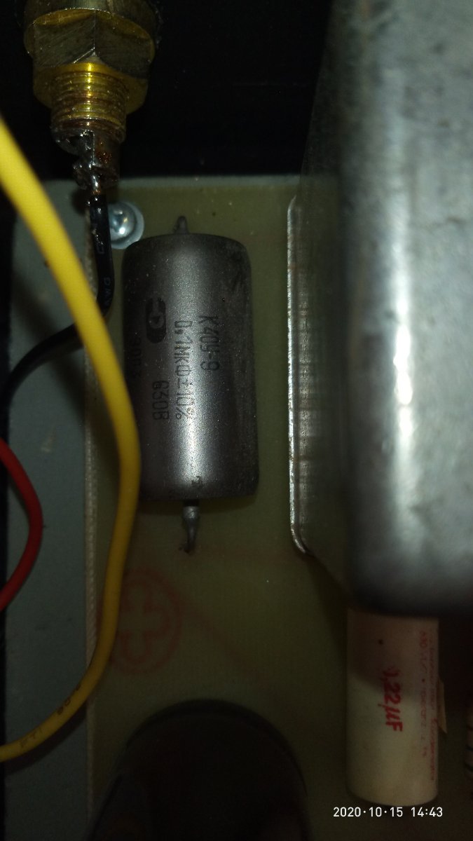

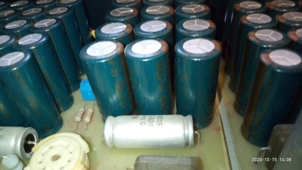

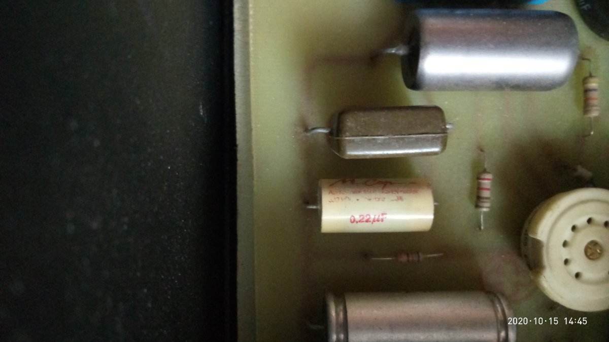

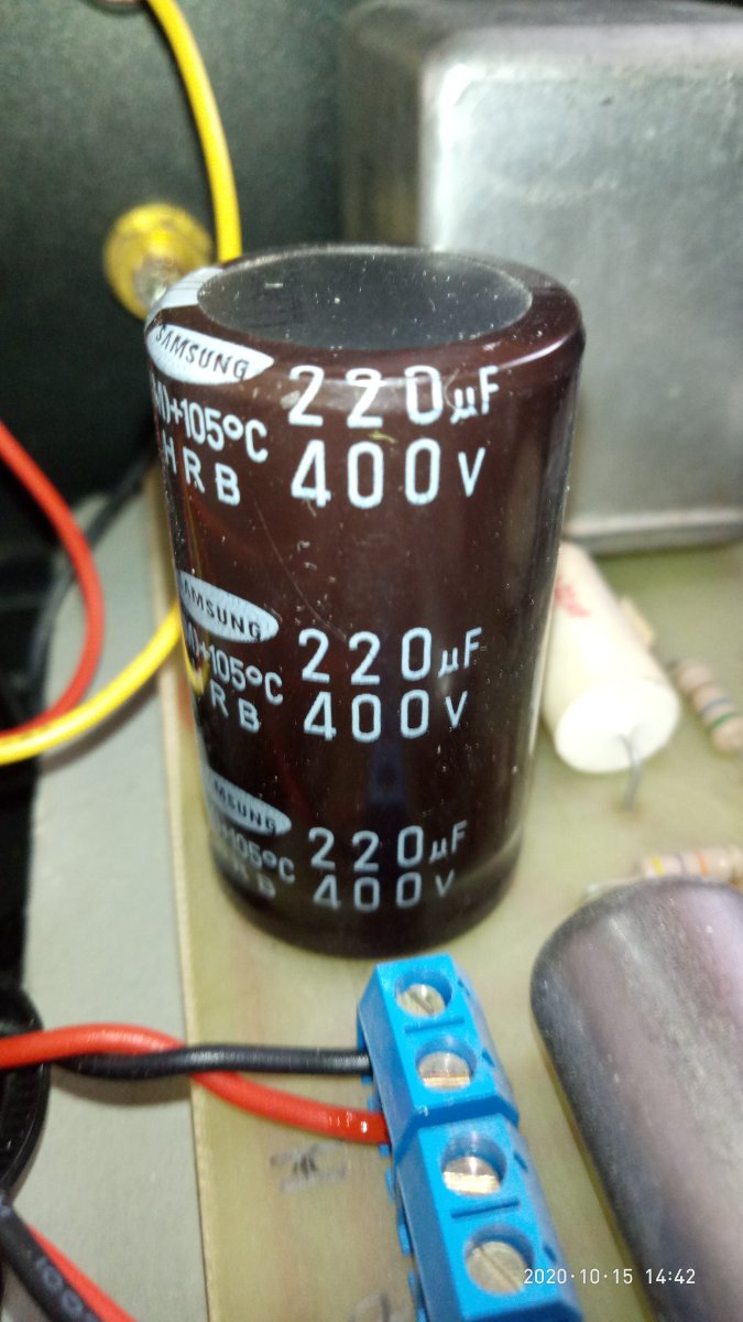

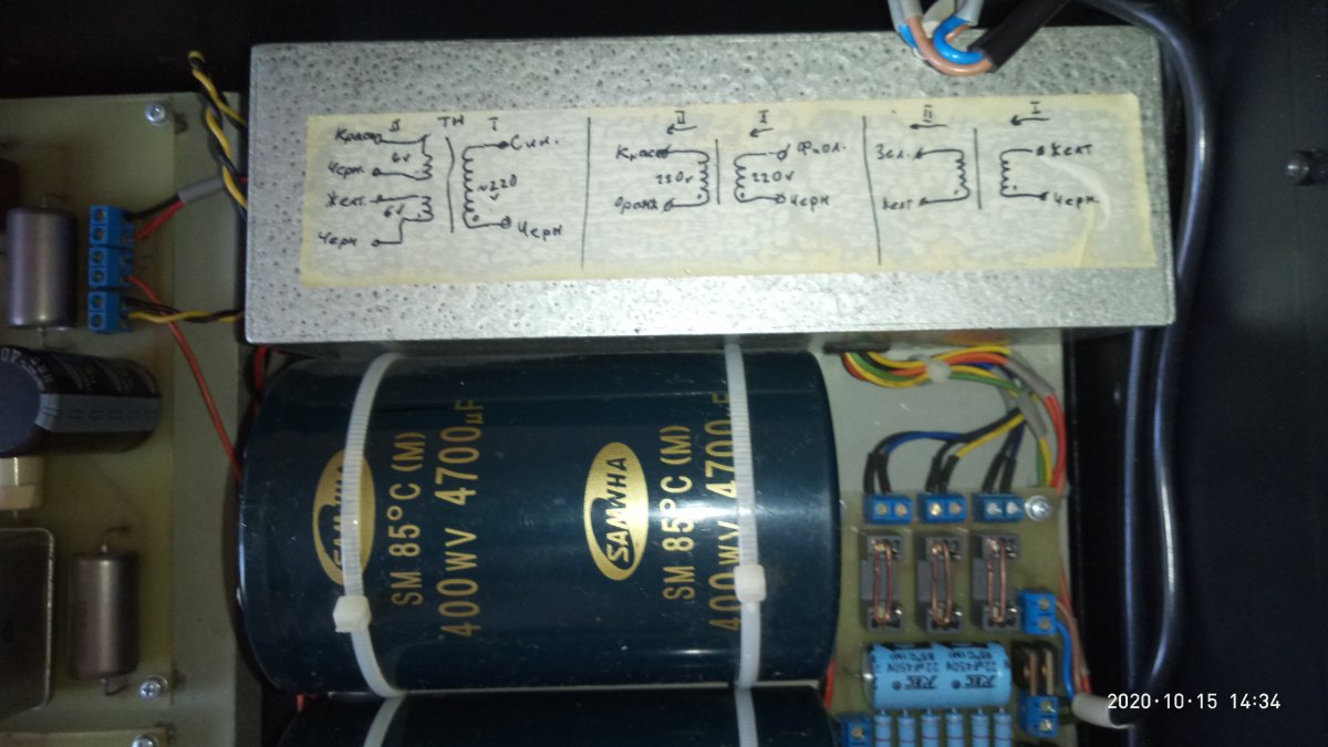

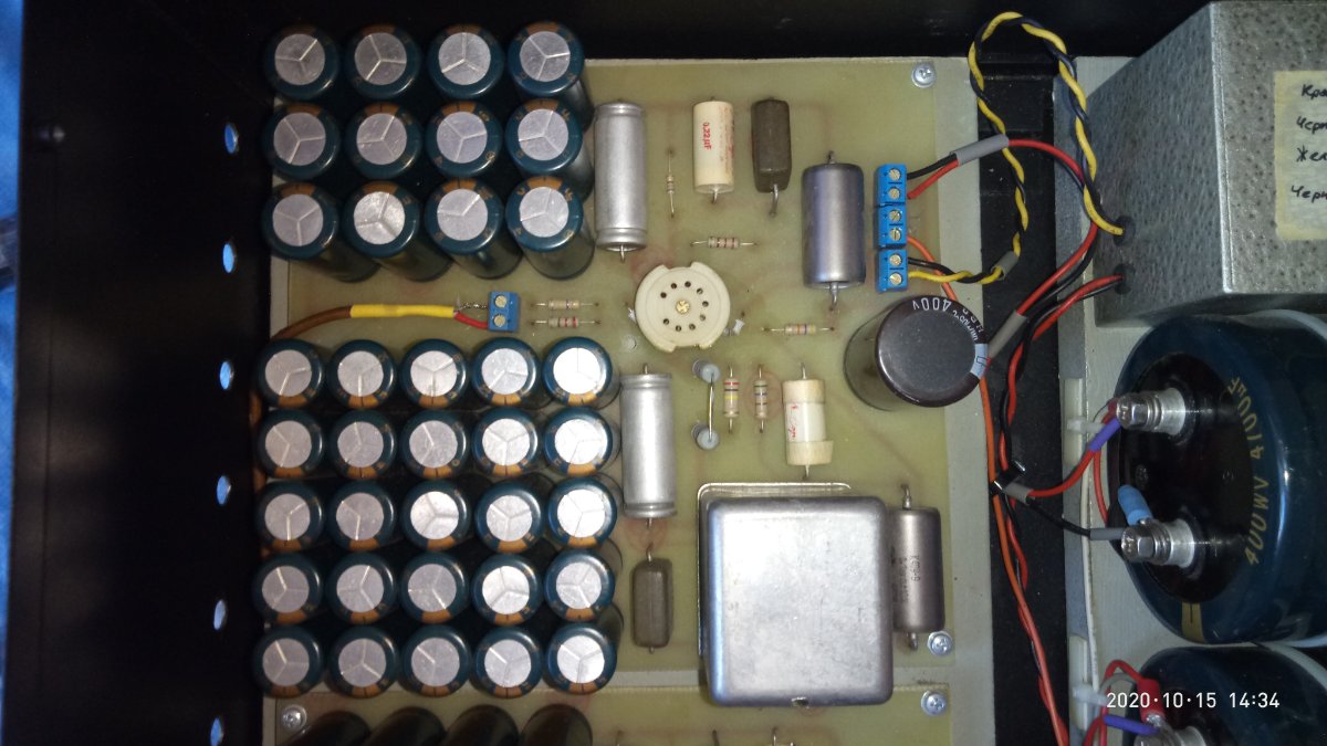

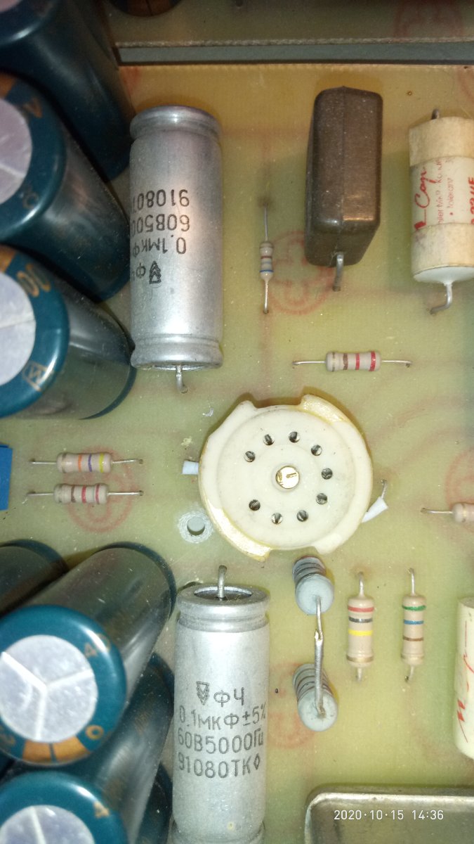

Я всё же аккуратно вскрыл второй усилок.При подкручивании гайки на большущей хреновине меня слегка ударило током:) При том,что усь был отключён минут 5 назад. Но после ваших наставлений об опасности я был начеку.Надеюсь выскажетесь по поводу этого усилителя и ресивера(?) через который я подключаю к нему  смартфон и DVD плеер.В работе почти не слышно гула,но пару раз через час примерно резко падала громкость.Потом прибавлял и всё норм.И не спалю ли я смартфон включая его через регулятор громкости.Можно ли подключить смартфон напрямую к усилку через mini jack-RCA? Наверно не в тему,но всё же надеюсь на ответ.До этого при покупке подключал чтобы протестировать.Но опасаюсь:)

   Никакие лампы менять не надо вы скорее всего, когда проводили чистку оборвали где - то земляной провод, поэтому и гудит.
14 часов назад, sound one сказал:
Благодарю,хотя уже давно продал и человек похоже пустил усь на запчасти,но сейчас тоже так думаю.Загудел после протирки:)
