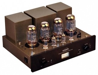

Из ламповых рекомендуем посмотреть на Line Magnetic Audio - LM-206iA на КТ-88 лампах. с динамичным звуком. хорошим запасом мощности.
