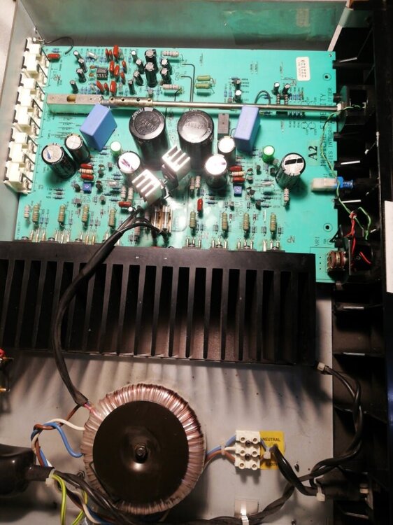

ну да, конечно . только вы способны на настоящее сравнение .
остальные так, покурить зашли .
ах да, я зачем-то заменил в акустике волшебные электролиты на ужасную пленку .
как и в усилителе, обратно не планирую .
