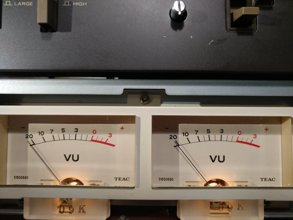

Как правильно выставить "стрелки" на ноль?
Что то раньше не обращал внимание, а тут вот такой небольшой непорядок. У правого стрелка на риске -20, у левого ниже. Посмотрел все другие деки свои со стрелками, там есть специальная риска в самом начале шкалы, а тут нет. Как правильно выставить арретир, на -20, или на самое начало шкалы?
Только что, Владимир Леонов сказал:
Юрий,если нет “установщика” на “0”
Есть, но надо снять стекло. Там нет привычного винтика, просто хвостик-рычажок краской законтренный.
P.S.Если в выключенном состоянии они показывают одинаково
Это я первым делом проверил. Что во включенном, что в выключенном состоянии показания обоих не меняются. Просто не настроен на ноль, но какой? Т. е. где должна быть стрелка, на отметке -20 или в начале риски шкалы? Или не важно где, лишь бы в пределах от начала шкалы до отметки -20?
Только что, Mr. Yu сказал:
В своё время высверливал пластик,чтобы добраться,но лучше(наверное) разобрать индикатор…
Там стекло легко снимается для замены лампы подсветки.
Стрелка должна быть в начале шкалы,как на левом…
Спасибо! Я почему то тоже так думаю :slight_smile:
По большому счету не важно, если малые уровни не оцениваются. Просто одинаково.
Но я  проверку сделал бы так. Подал 0dB и выставил к 0 потенциометрами. Затем -20dB. Должно показать именно -20
Проверю.

8 часов назад, Mr. Yu сказал:
В начале. Но Степан написал верно, как проверить.:wink:

все стрелочники не любят статику ,  сухая ткань удаляя пыль и даже пальцы рук  лехко меняют их исходное положение , протерев их влажной тряпочкой статика снимается и индикаторы могу занять их исходное заводское положение , у меня на всех состояние покоя  чуть-чуть ниже -20дБ ,  эти в частности очень просто разбираются ( для замены лампочки) , просто скотч надрезать и снять стекло , но подвес очень нежный и я бы их не трогал без особой на то нужды, винт регулировочный там клеем залит намертво, можно очень аккуратно под микроскопом  чуть чуть шевельнуть спираль , но я бы для начала статику снял  просто влажной тканью их протерев

Это я знаю, там не статика, ноль сбит или настроен неправильно.
4 часа назад, Boris Putintsev сказал:
Там не винт, винт, что залит лаком, он поджимает керн рамки. А ноль там просто рычажок. Но тоже лаком зафиксирован. Рамка на керне, это все довольно дубовое, мне приходилось иметь дело с рамками на растяжках, вот там (_!_).
Вот фото нашел в инете этого индикатора.
А вот тут видно, что стрелки установлены между началом шкалы и отметкой  -20
8 часов назад, Veschii Oleg сказал:
Да, это элементарно.
10 часов назад, Boris Putintsev сказал:
На этих уровнях такая нелинейность что даже заморачиваться не стоит (за исключением стрелочных Наков там почти 40дБ линейно)

6 часов назад, Mr. Yu сказал:
я думаю это правильно , у меня так же на всех тиках и катухах и кассетах
Ну, главное чтобы они на ограничителе не лежали. Должен быть небольшой ход влево до упора.
