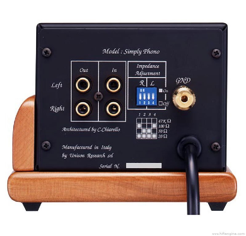

47 ком вход нужно, сзади фонокорректора включить725097face2341ddded3d161c849d062.thumb.jpeg.ec8e4b8d22919907a887a11e600dcbb5.jpeg

Ну если я правильно трактовал схему, то 47кОм включены, то есть все ползунки выставлены вниз.
Попробуйте поднять все ползунки вверх

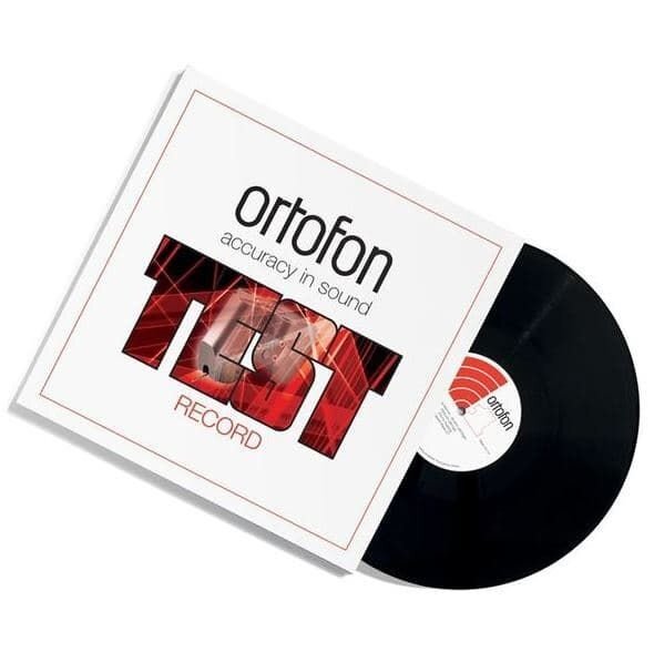

Что там так или не так, может объективно определить только оцифровка тестовой пластинки. Что-то типа такой. Без замеров в сравнении с общепринятым эталоном, все сводится к нра/не нра. Имхо.
по схеме - 47кОм все ползунки вниз в положение OFF
